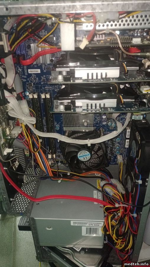

petroveechДата: Вторник, 05.Апр.2022, 06:50 | Сообщение # 4
У вас сообщений: 1073
Иженер
Какая то сборная солянка. Мат плата не описана в сервиске. 5 плат есть, одной нет. Может кто опознает?

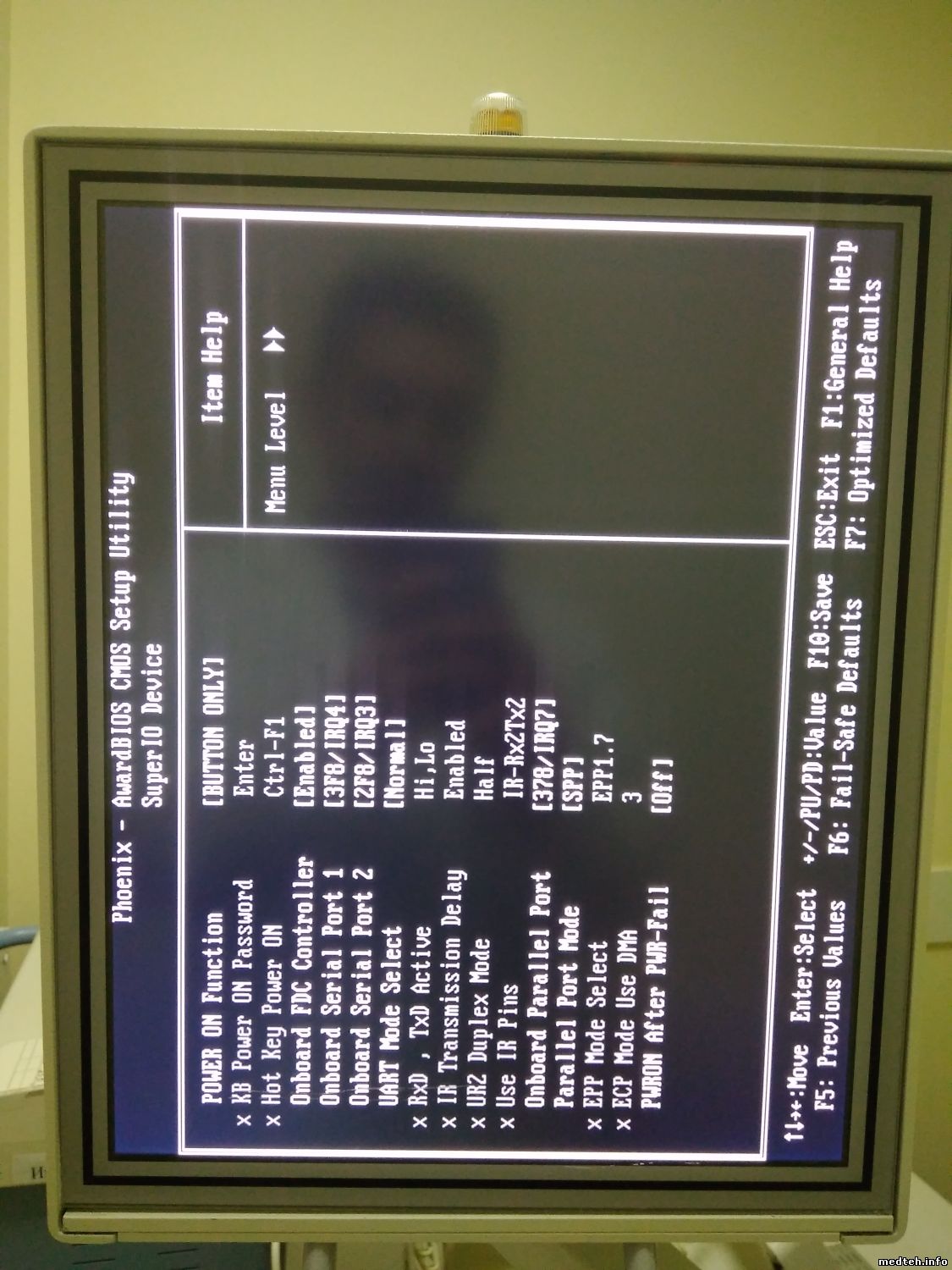

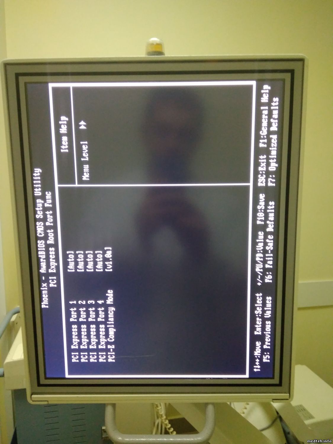

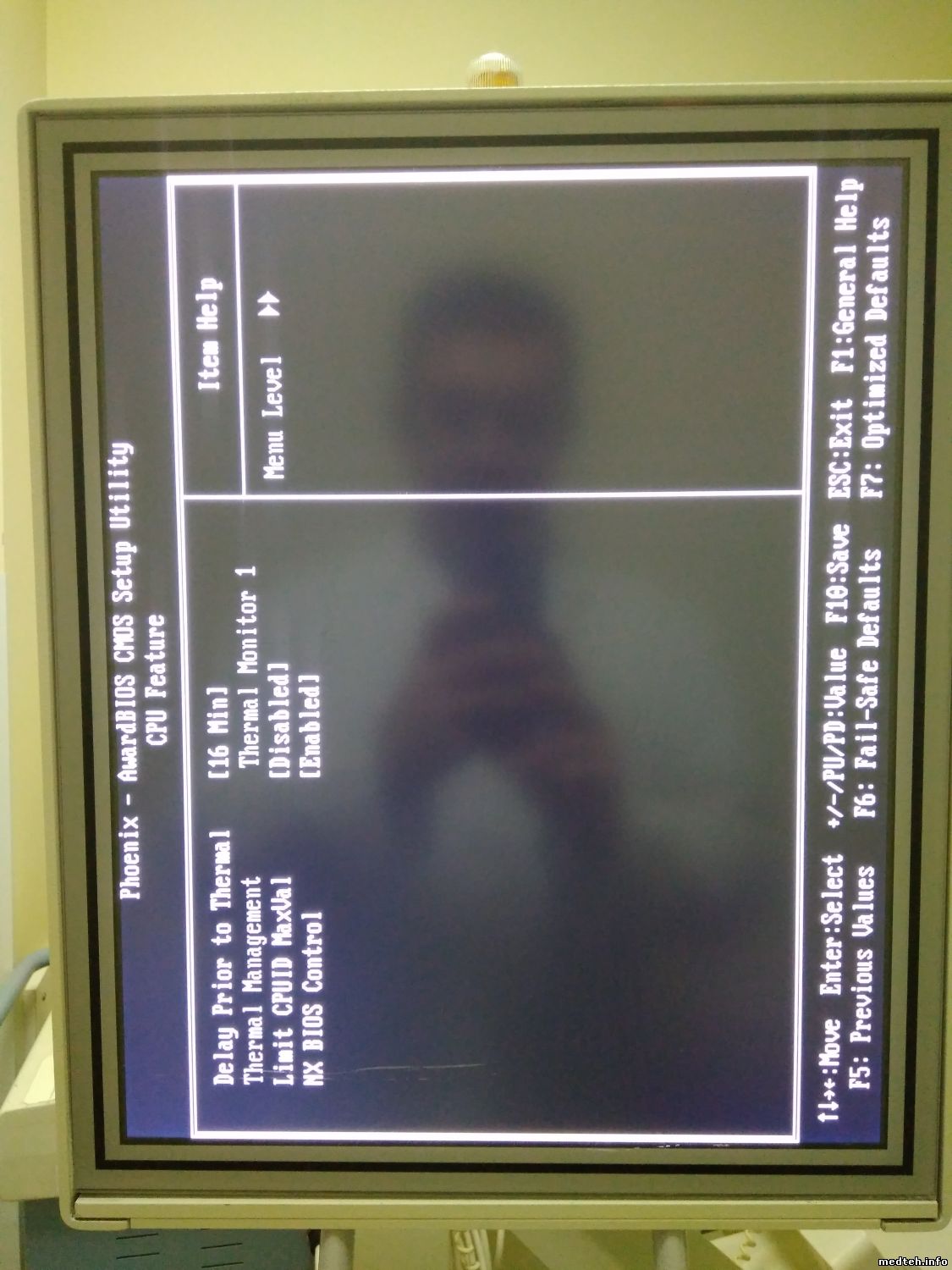

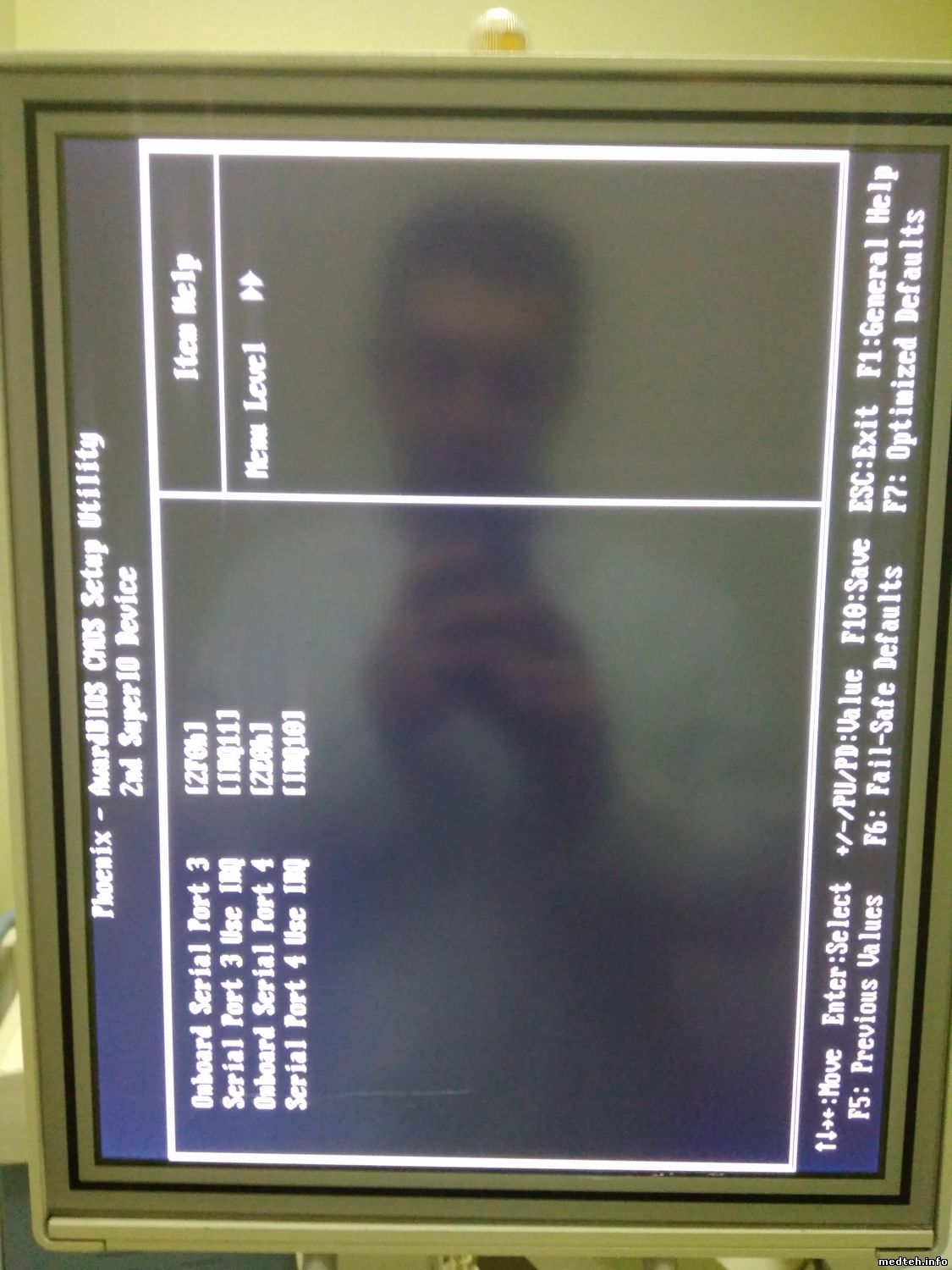

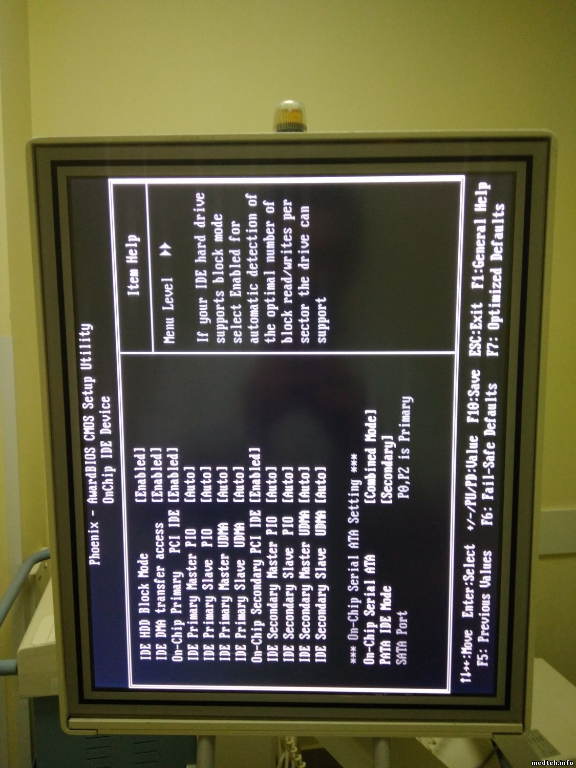

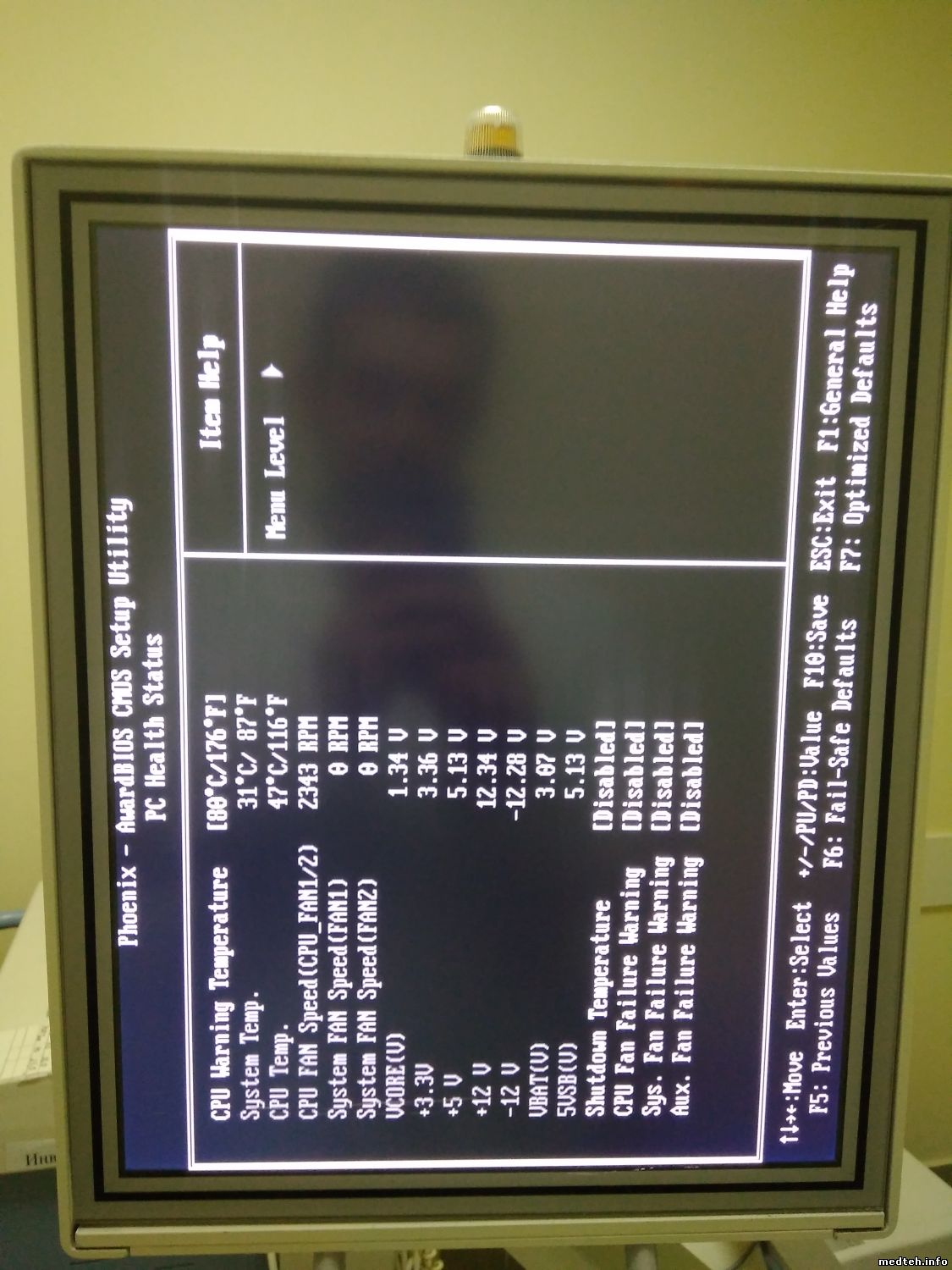

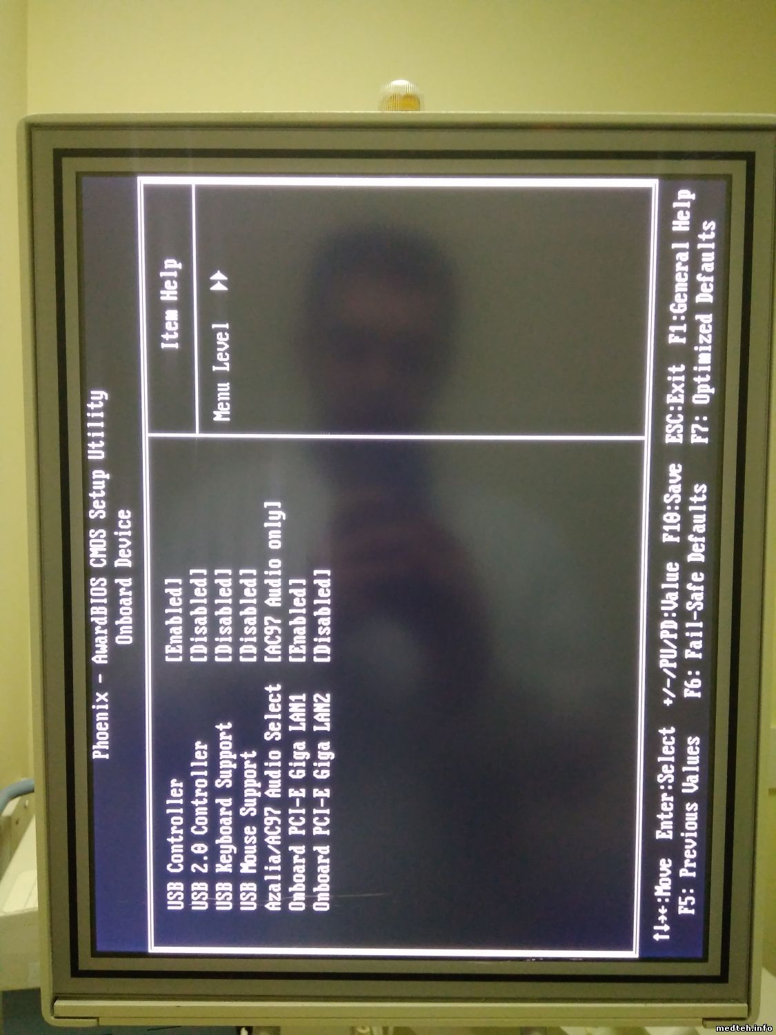

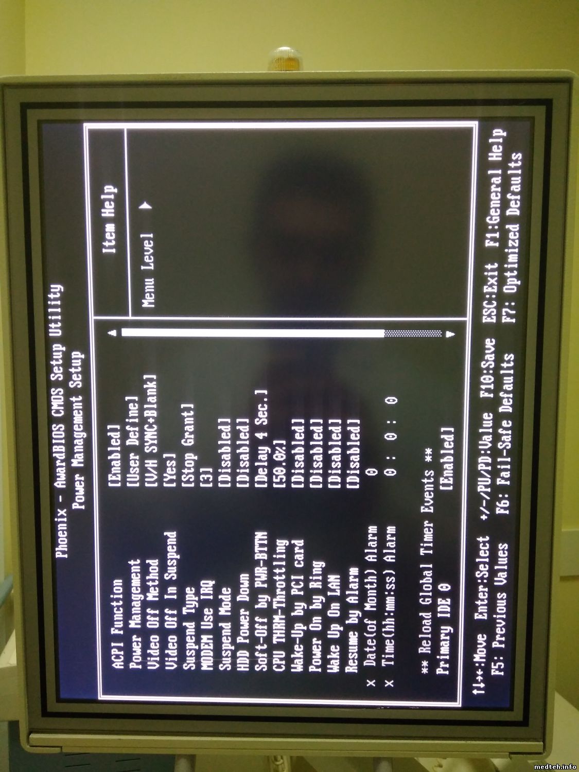

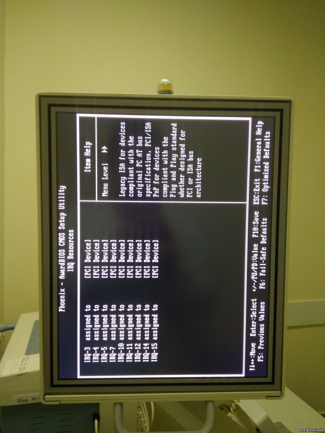

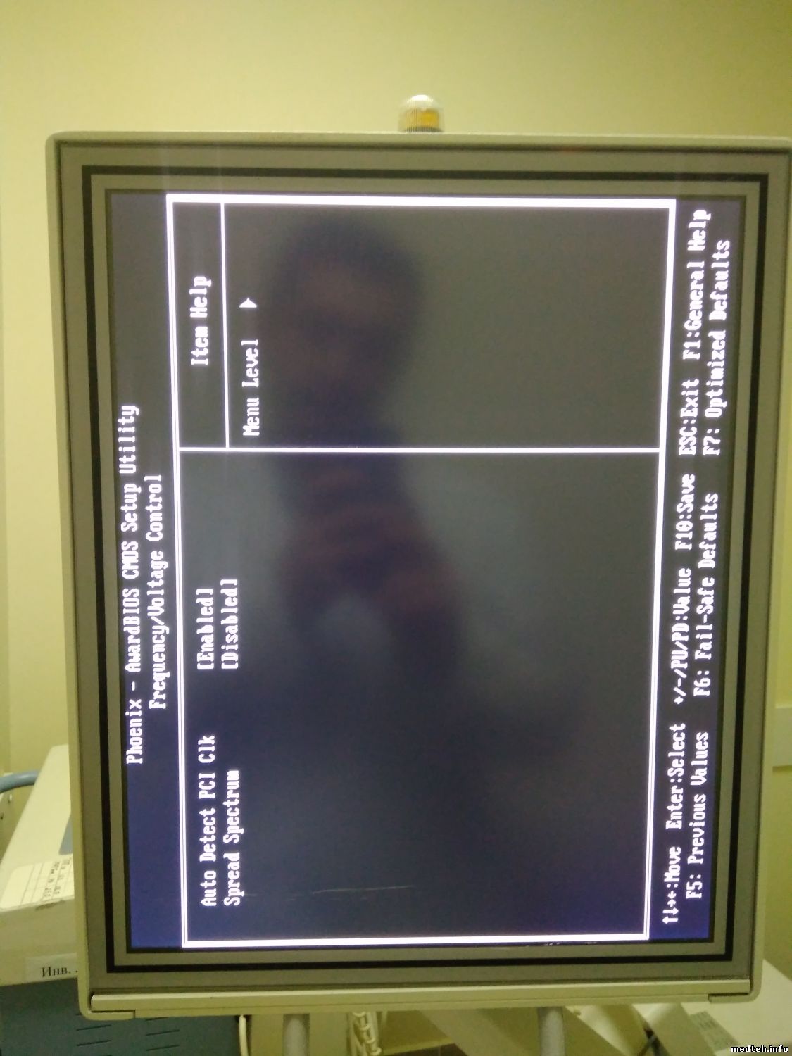

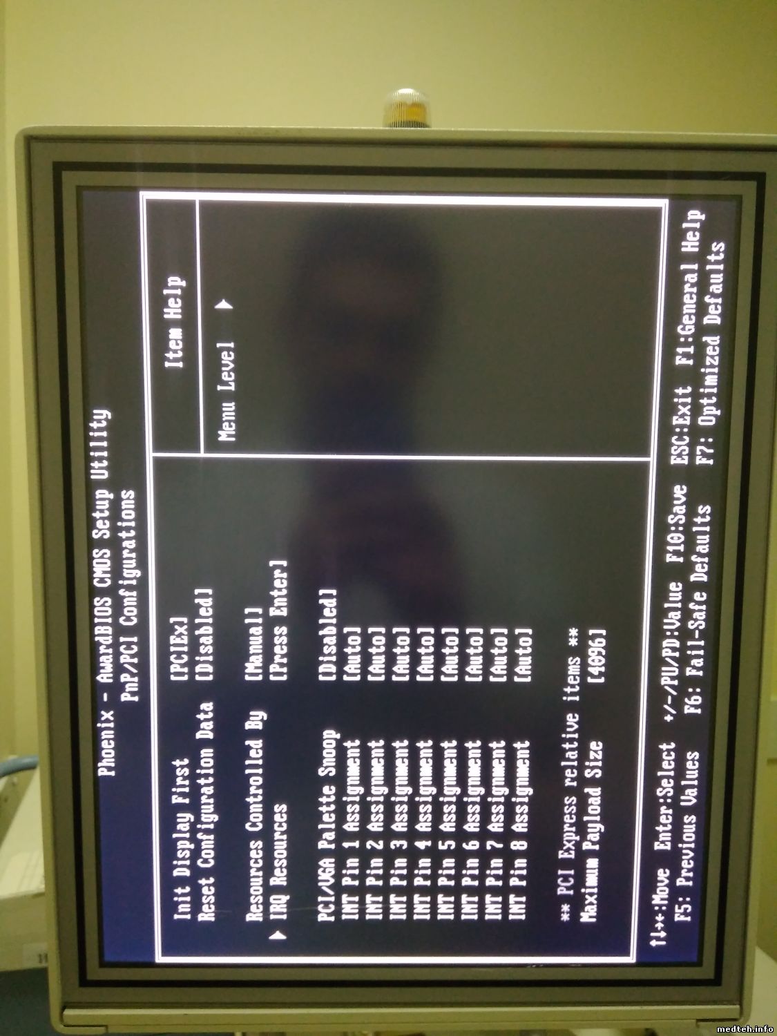

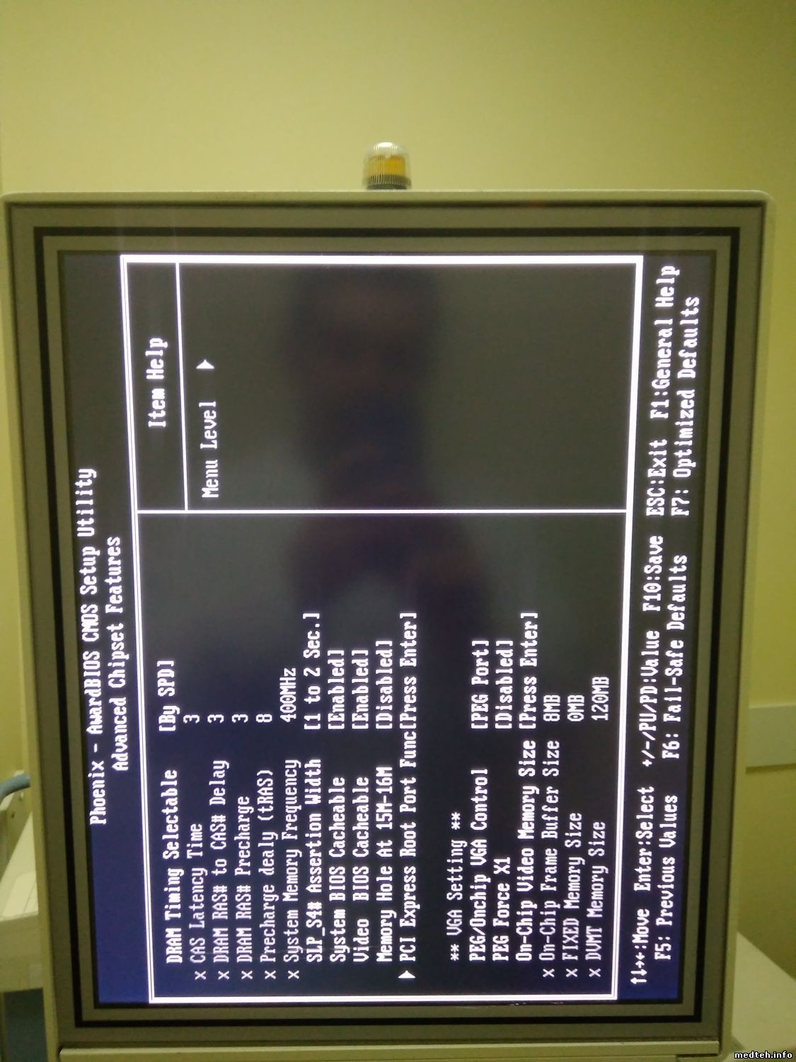

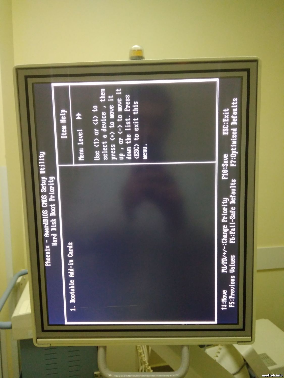

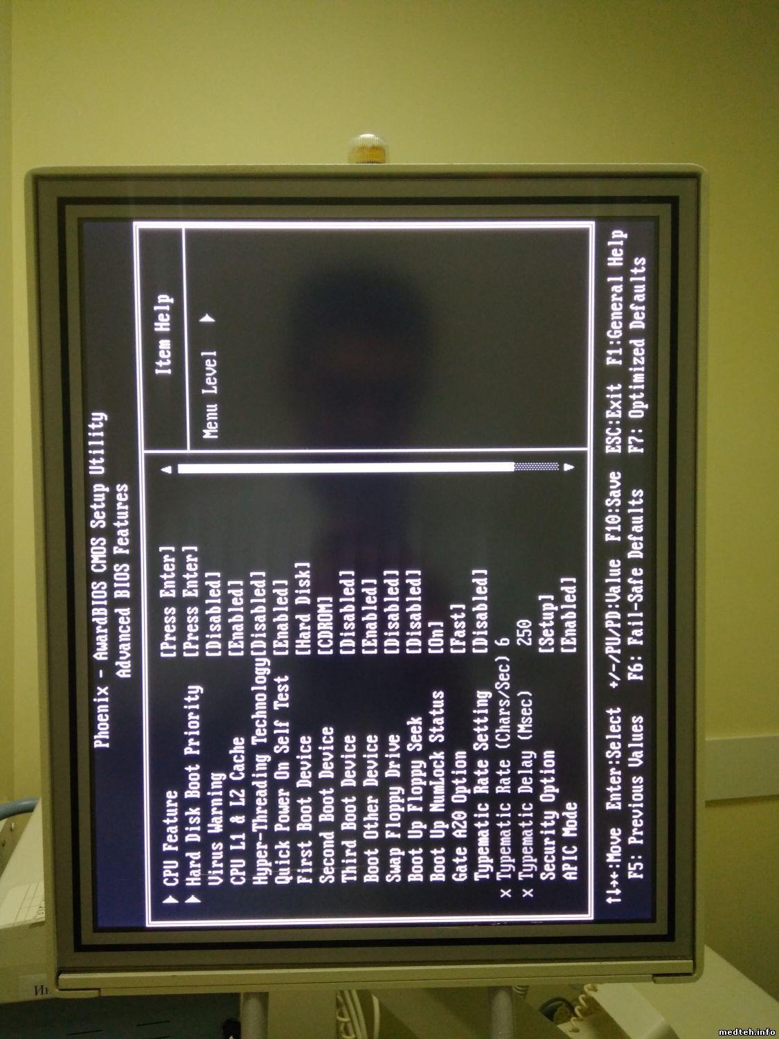

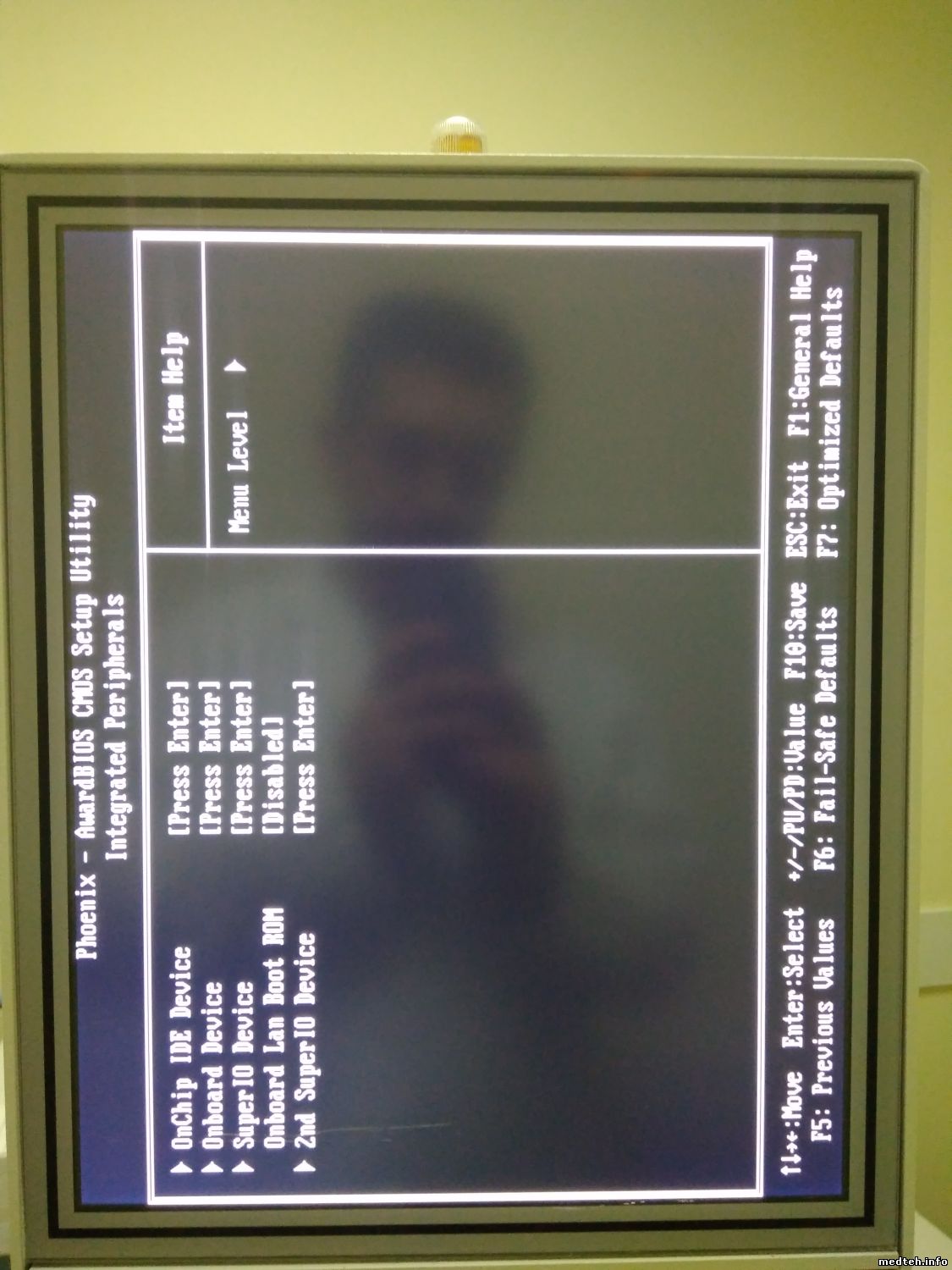

mqubaliДата: Четверг, 07.Апр.2022, 22:04 | Сообщение # 6
Field Service Engineer
Чили
Sana'a
Here is the bios settings, see the attached images.
8689738.jpg (169.2 Kb) · 5654714.jpg (209.1 Kb) · 0557267.jpg (152.6 Kb) · 3216298.jpg (200.2 Kb) · 0600815.jpg (155.1 Kb) · 2290798.jpg (163.4 Kb)
Happy
