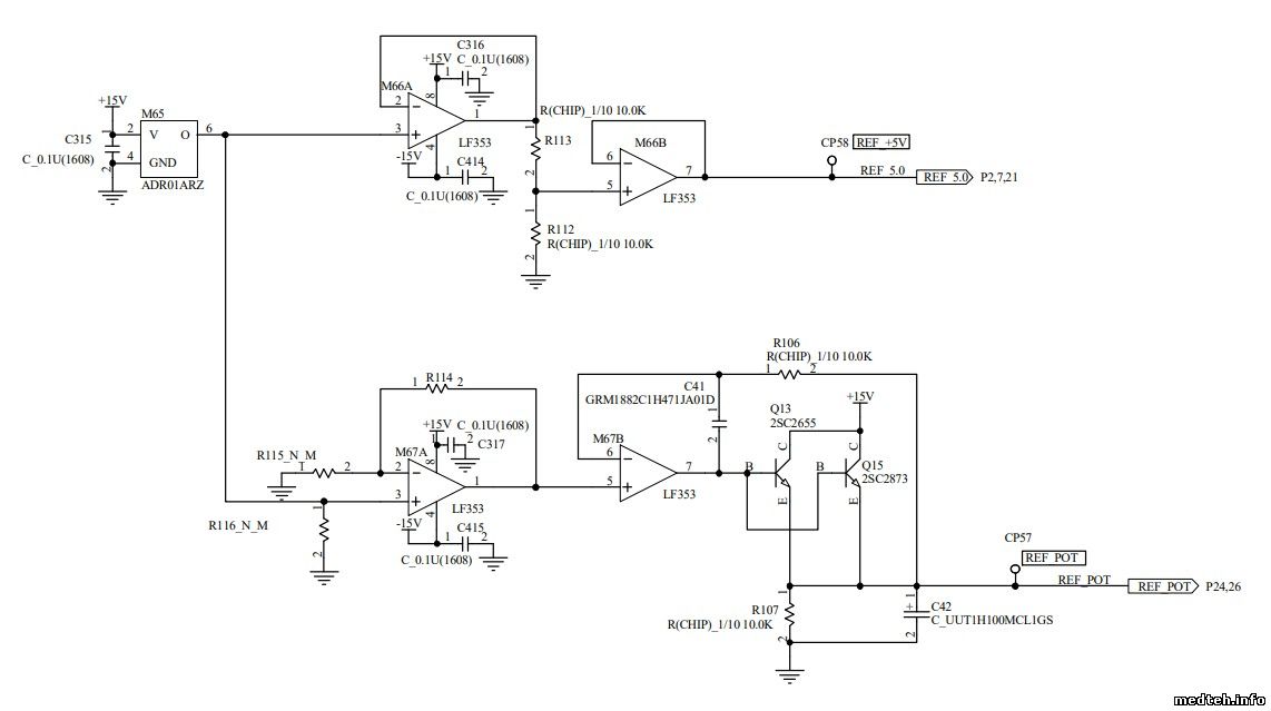

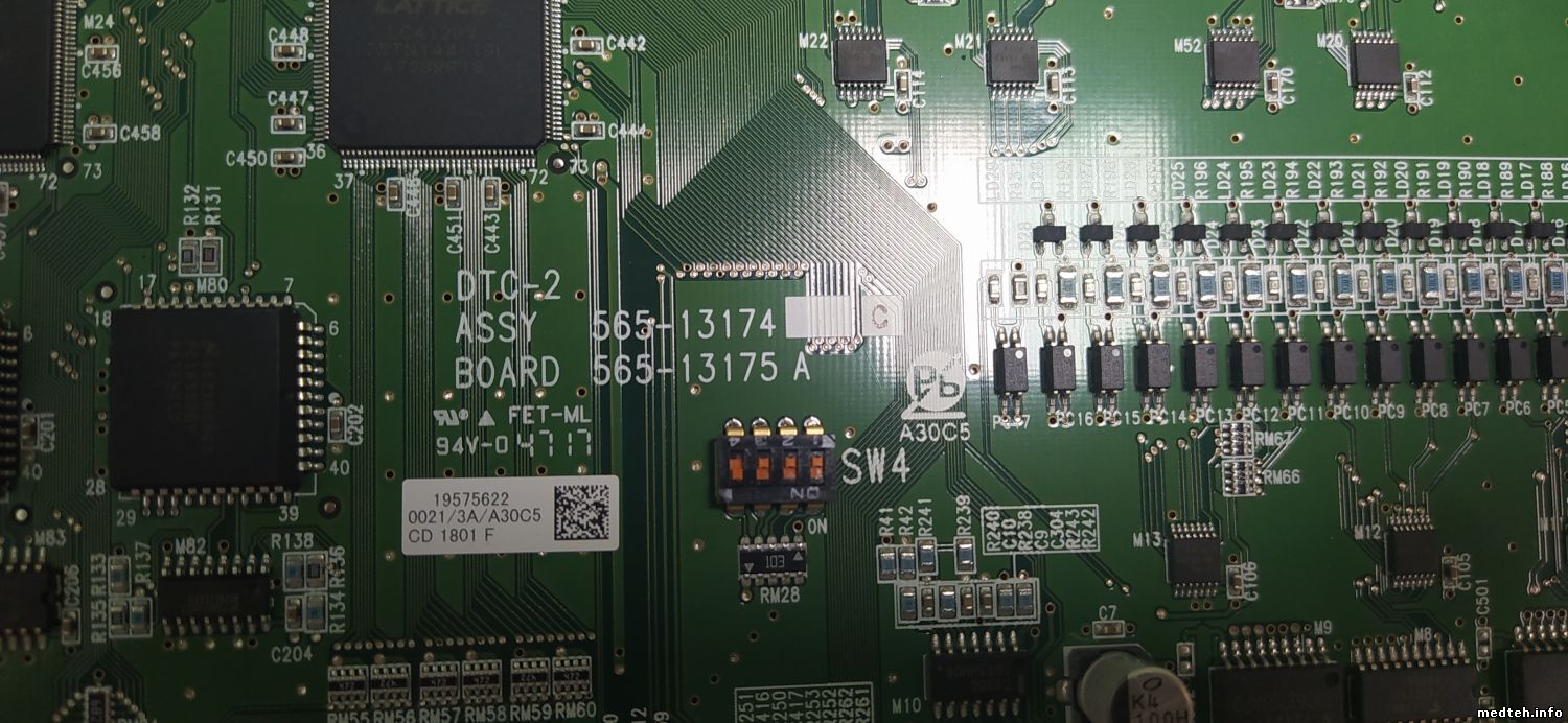

В рентгеновском комплексе Flexavision фирмы Shimadzu (2018 г.в.) на плате DTC-2 ASSY BOARD сгорел транзистор Q15.
Если у кого-то есть схемы или аналогичный аппарат, прошу помочь с идентификацией данного элемента.
mukapotapДата: Суббота, 21.Май.2022, 13:38 | Сообщение # 2
У вас сообщений: 43
Минск
Вот:
