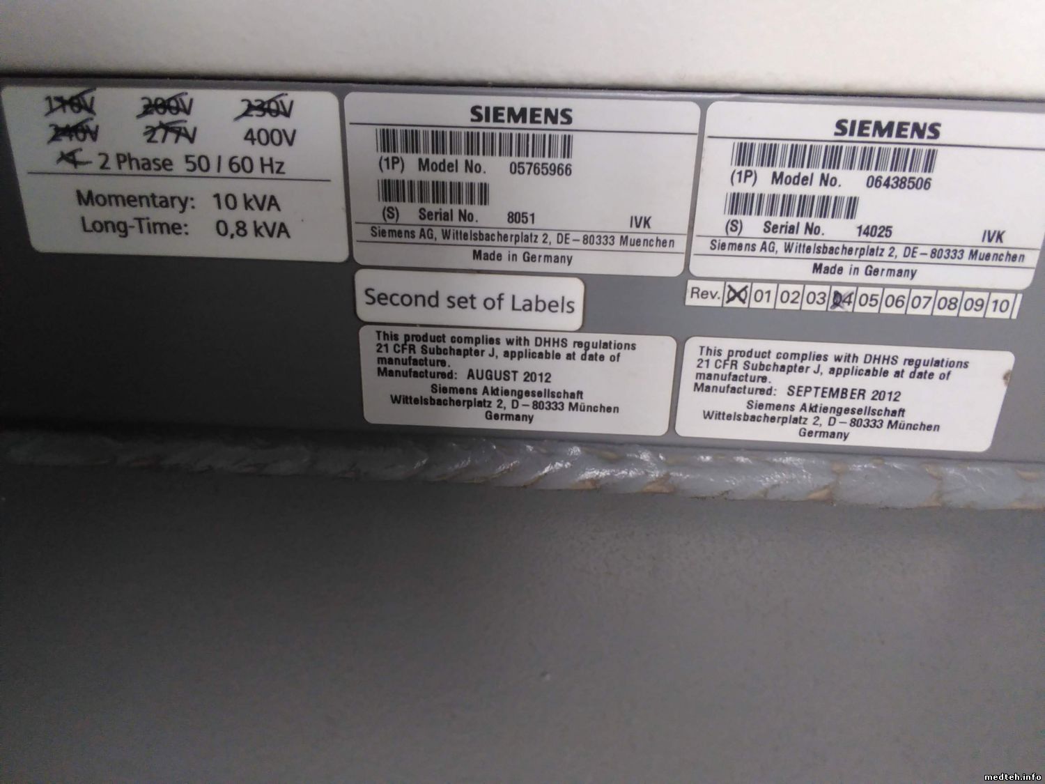

evgeny12449Дата: Понедельник, 14.Мар.2022, 05:41 | Сообщение # 2
У вас сообщений: 38
Там на аппарате есть табличка (см. фото), но на ней не указана точная марка аппарата.
Как их отличить?
По ссылке на рег.удостоверение никаких отличий между моделями нигде не обусловлено? ...

evgeny12449Дата: Воскресенье, 10.Апр.2022, 05:03 | Сообщение # 3
У вас сообщений: 38
всем спасибо, наиболее вероятная причина - попадание толкателя ,выполненного в виде полукруга с зубчиками,мимо толкателя микровыключателя. подложил под микрик прокладку,приподняв его, и все прошло.
