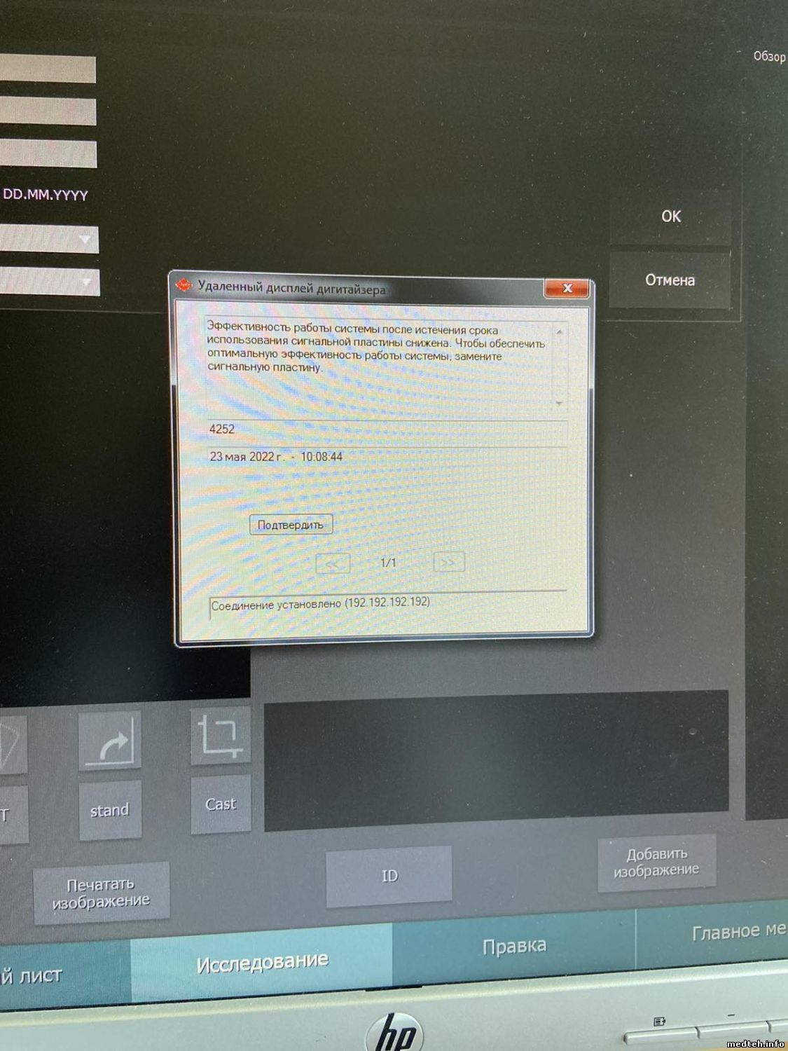

mukapotapДата: Воскресенье, 29.Май.2022, 10:24 | Сообщение # 4
У вас сообщений: 43
Минск
Оцифровщик рентгеновских снимков CR 10-X.
При вставление кассеты выдаётся предупреждение о истечение срока использования сигнальной пластины. Ошибка "4252".
Возможно ли её убрать?

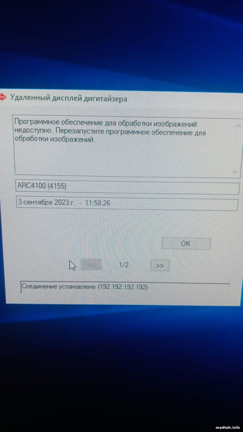

Ivan2023Дата: Понедельник, 04.Сен.2023, 15:25 | Сообщение # 5
Нет специальности
Дигитайзер CR 10-X.
Подскажите, пожалуйста, как быть - проблема указана на прилагаемом фото с монитора: "Программное обеспечение для обработки изображений не доступно. Перезагрузите программное обеспечение для обработки изображений"

ZukoДата: Вторник, 05.Сен.2023, 17:40 | Сообщение # 6
Цитата Ivan2023 ()
Дигитайзер CR 10-X.
Привет!
В данном случае дигитайзер не видит программу NX. Это может бы по причине, что программа не запущена на станции лаборанта, либо "слетели" DICOM настройки в дигитайзере ... Нужно смотреть что и как ...
