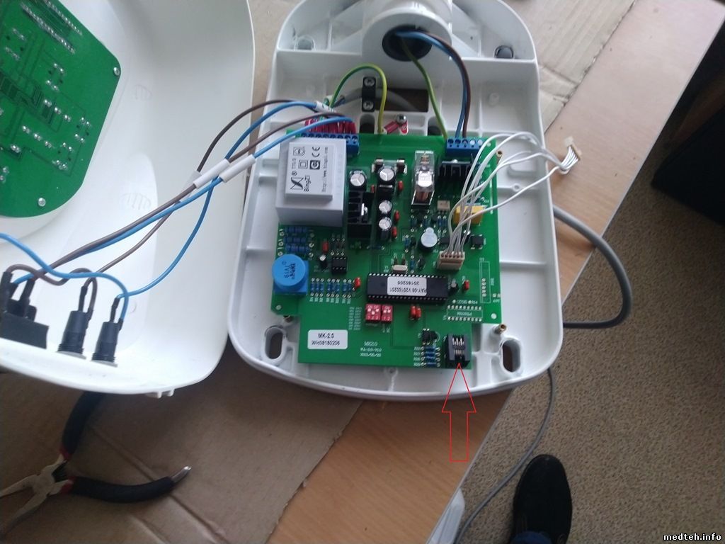

Друзья, здравствуйте!
Аппарат Trident RiX 70 (фото прилагаю). Подскажите схему распайки для подключения к этому разъёму для подачи высокого ...
Схемы нет, может у кого такой аппаратик имеется?
Пульт утерян, хочу другую кнопку приделать.
Заранее спасибо!

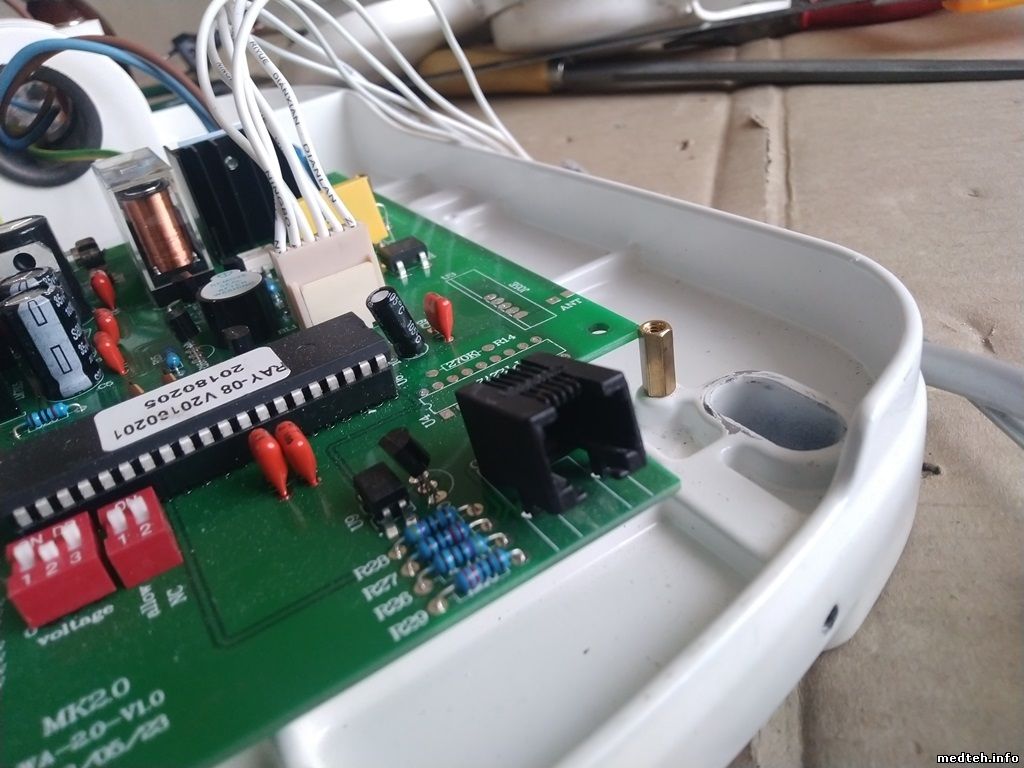

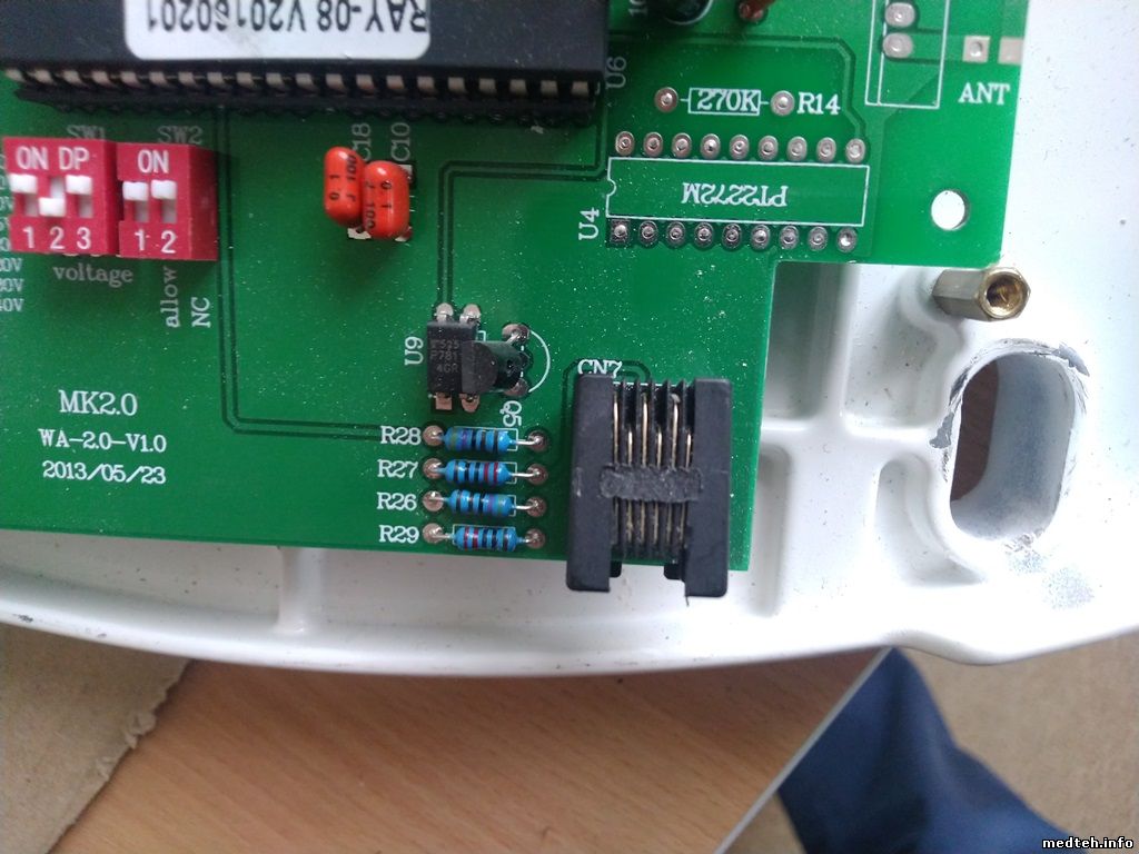

Попробуйте прозвонить - на какие контакты приходят сигналы (скорее всего, к резисторам), и попробовать разные варианты.
Обычно на корпус два контакта замыкаются. Обязательно проверьте не подаётся ли питание напрямую на разьём, эти контакты не замыкать на корпус.

Спасибо, да некоторые контакты приходят на резисторы, буду зарисовывать, может что получиться!!!
