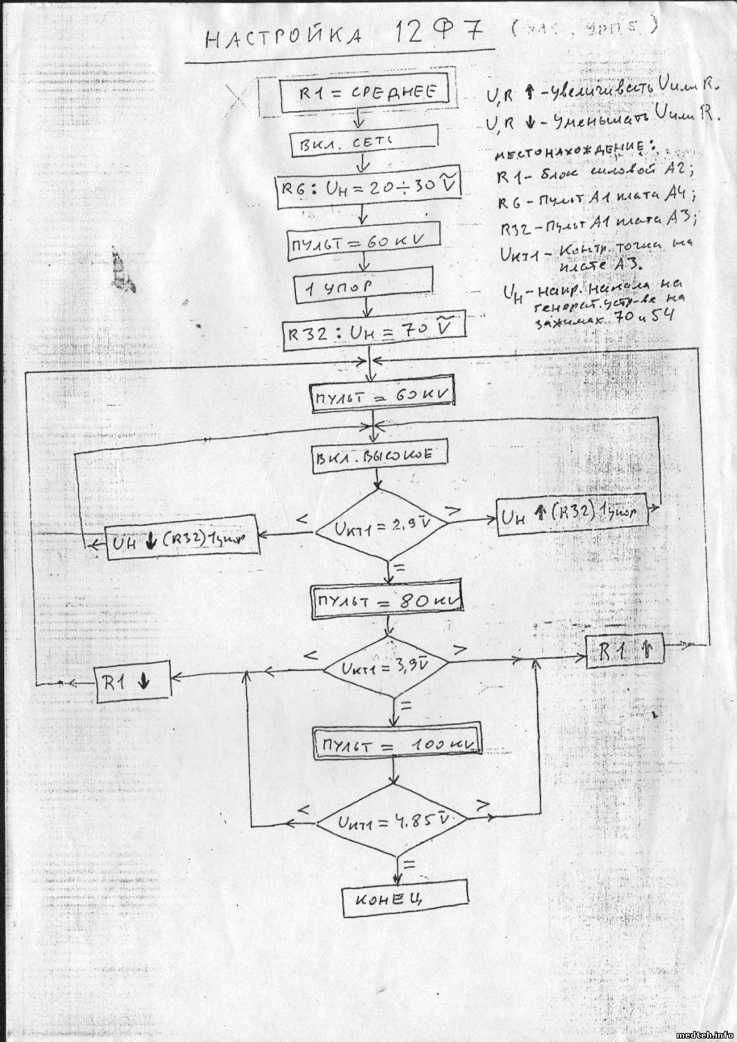

2.Особенность настройки исправного аппарата.Мы для себя составили алгоритм регулировки.
По инструкции можно спалить трубку.Основной критерий при настройке это контроль
кВ по отпайке на контр точке Ukt1 на плате А3 путем регулировки накала.

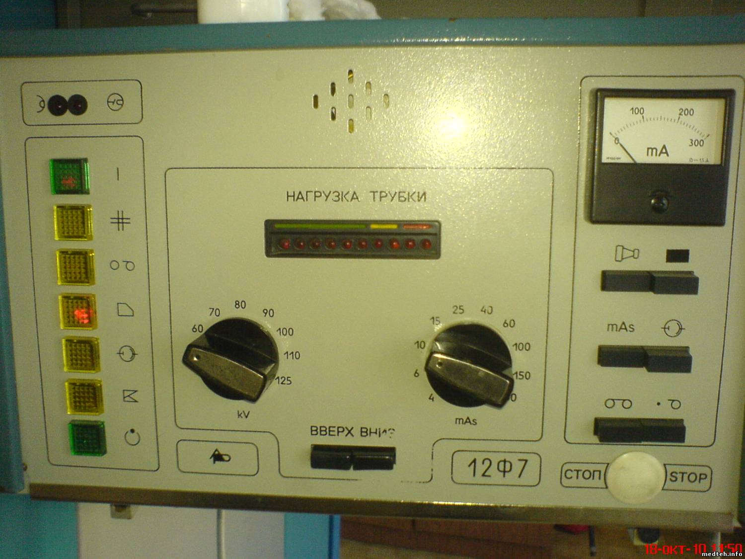

Аппарат 12Ф7К с камерой КФ70Т. При съемке на минимальном напряжении 60 kV и режиме 15 mAs зашкаливает миллиамперметр и нагрузка трубки уходит в красное. При работе на 100 kV и режиме 40 mAs миллимаперметр показывает 100 mA, нагрузка трубки 3/4 "зеленого", но срабатывет индикация трубка ( третья снизу) . её можно снять только перебросом питания. Снимки при первом варианте "передержанные". Вопрос. Одного ли плана описанная выше неисправность или её начальное проявление или здесь другая причина.
Сообщение отредактировал in_system - Вторник, 19.Окт.2010, 11:07

in_systemДата: Вторник, 19.Окт.2010, 23:10 | Сообщение # 30
Тверь
Спасибо всем за советы, обязательно учту. Кнопкой включен режим mAs (см. фото), то что он может не работать это надо проверить.
