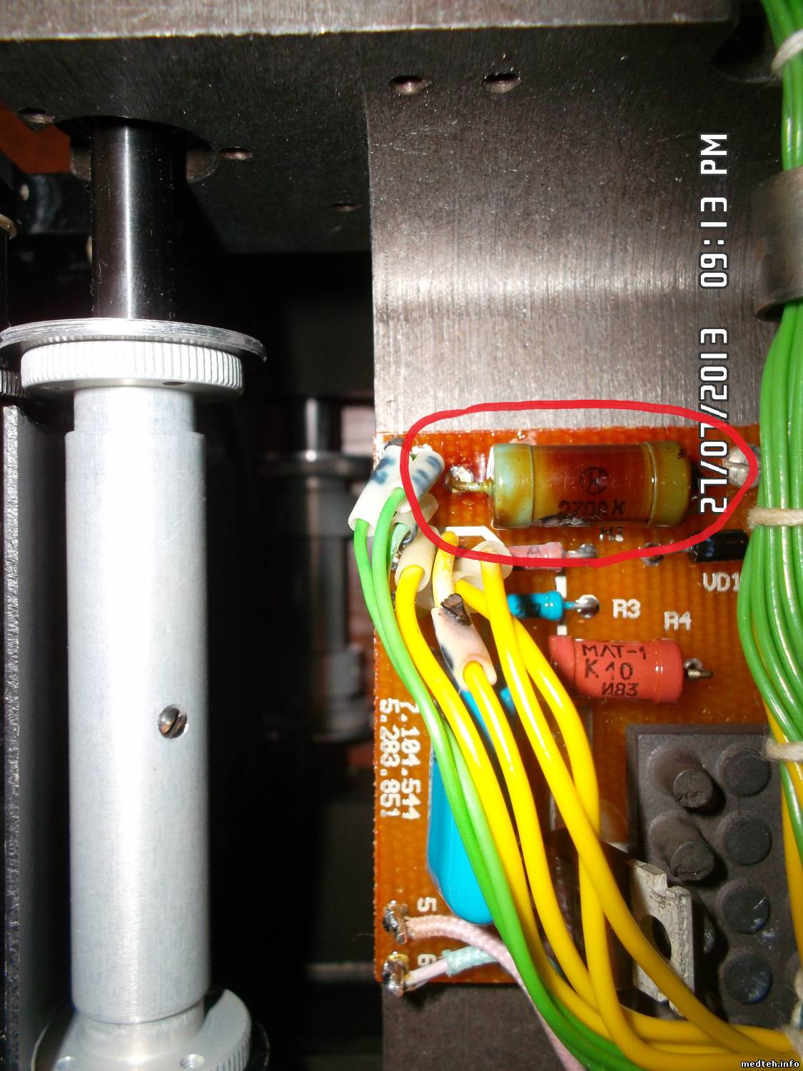

Схему БШ5.283.864 разместил в хранилище.
Перемотка пленки не останавливается если произошел обрыв в резисторе R1 (270 Ом, 2Вт) питания светодиодов датчиков.
В этом случае нет сигнала на останов двигателя с фотодиода VD3 при подходе к датчику отверстия на диске вращения двигателя.

Была такая же проблема, помогло замена R1 (270 Ом, 2Вт)

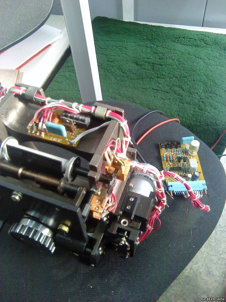

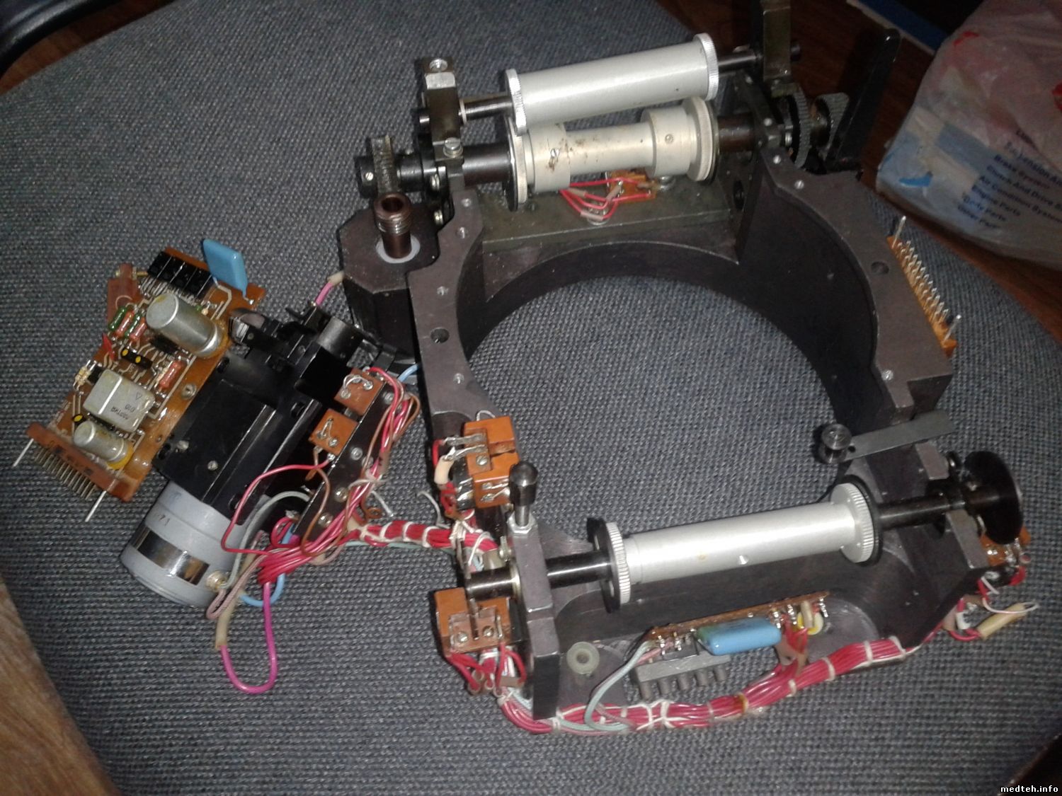

Извиняюсь, что в чужой теме, но они связаны. У меня так же не останавливается перемотка, но резистор на 270 Ом целый, проверить есть ли на нем питание или нет не могу, сам механизм снял с флюры. Схемку искал нигде не могу найти, есть схема с микриками, с оптопарами нет. Я думаю у меня неисправность именно связана с оптопарами, но какие там стоят светодиоды опять таки непонятно. Некоторые звонятся как диоды, некоторые вообще не звонятся, видно что их уже меняли, все разные. Пробывал подключить рабочий(который звонится) к БП, показывает что потребление тока есть, а не светится, на камере инфракрасного света тоже не видно... Да и как то подозрительно, сразу столько неисправных светодиодов сразу не вылетают. Может кто схемкой поможет.

Ну наверно ты не первый, biggrin проверяй каждый. По маркам насколько помню светики АЛ107Б, включены все последовательно, фото ФД256. Нынче полно аналогов, можно излучатели запитать от лабораторника, ограничив ток на уровне 20 мА, фото по падению напряжения на них проверяются или по сопротивлению в обратном. Удачи. 18 лет блин прошло, как эту "коробочку" изучал. yes

Схема то что нужно! Поменял ИК светодиоды, аппарат заработал, но пока все выставил намучился знатно biggrin

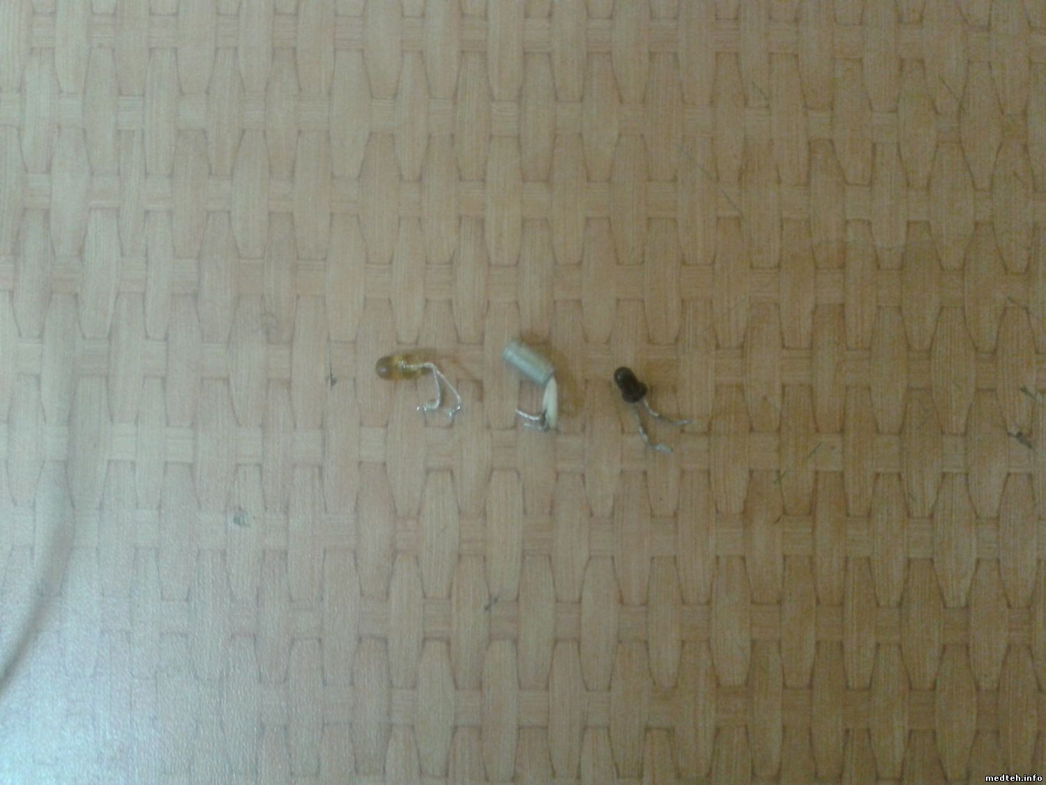

Проблема отсутствие остановки перемотки. Вышел из строя ИК диод наличие пленки. Был заменен скорее "лапароскопически". Аппарат работает.
Прошу рассказать на будущее как вы разбираете и снимаете блок и все платы. Когда осматривал, видел 4 винта по периметру черной рамы на которой расположены оптопары и прижимной столик, но расположены были так неудобно, что возникли сомнение в участие ими крепления рамы к стенке камеры.
