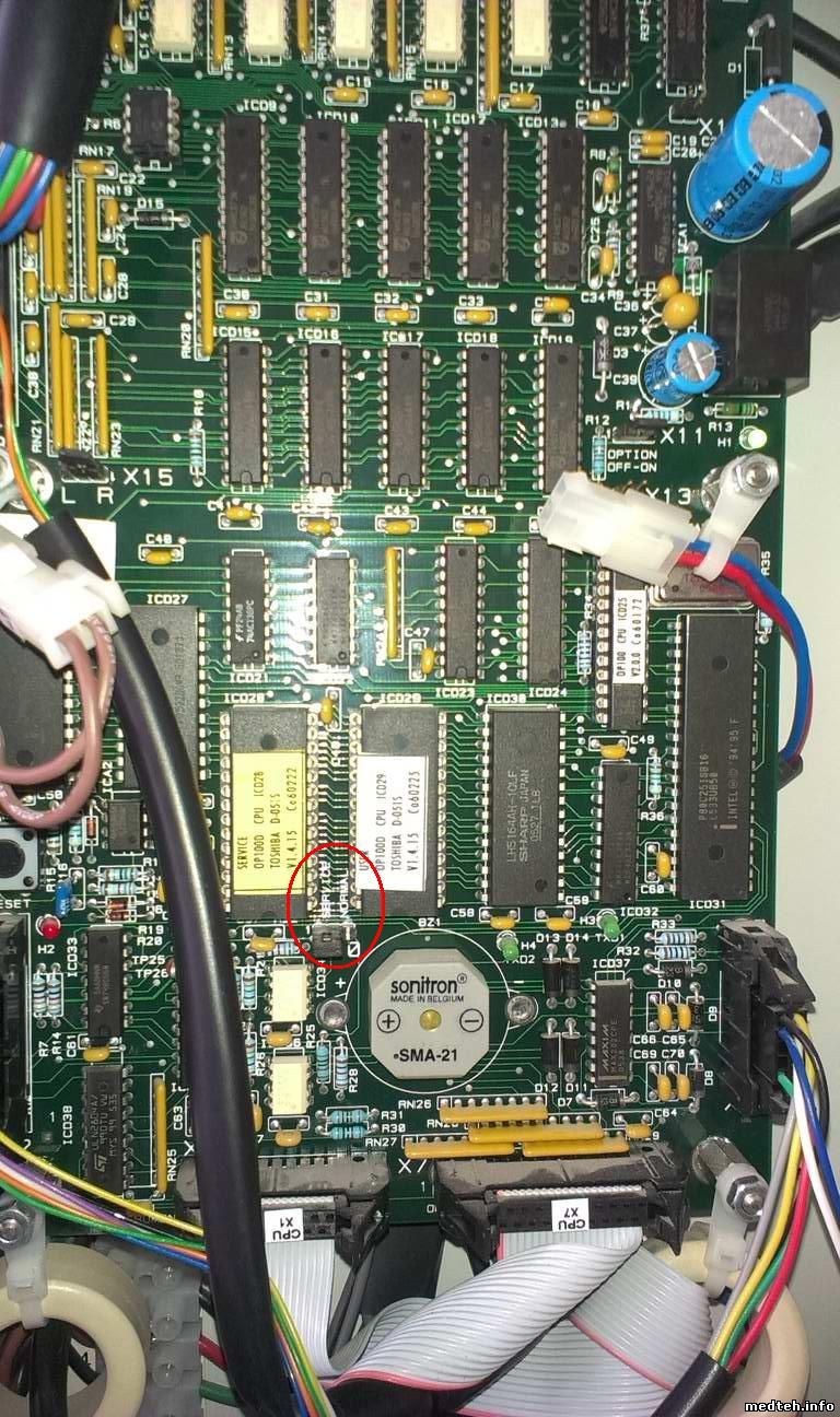

VemoДата: Среда, 22.Окт.2014, 09:23 | Сообщение # 32
У вас сообщений: 58
Инженер по МО
ЮФО
Цитата TiP_61 ()
Если нет кнопки на задней стороне аппарата - включаешь аппарат - жмешь сначала кнопку ок в течении 10-15 сек. После этого жмешь кнопку влево (не отпускаешь) -затем вправо (не отпускаешь) . Отпускаешь эти кнопки так же сначала влево потом вправо. после этого ты в сервисном меню.
Кнопки на задней крышке нет. В пользовательское меню (режим) захожу, а в сервисный - никак. Жму влево-вправо, никак не выходит.
VemoДата: Четверг, 23.Окт.2014, 19:42 | Сообщение # 33
У вас сообщений: 58
Инженер по МО
ЮФО

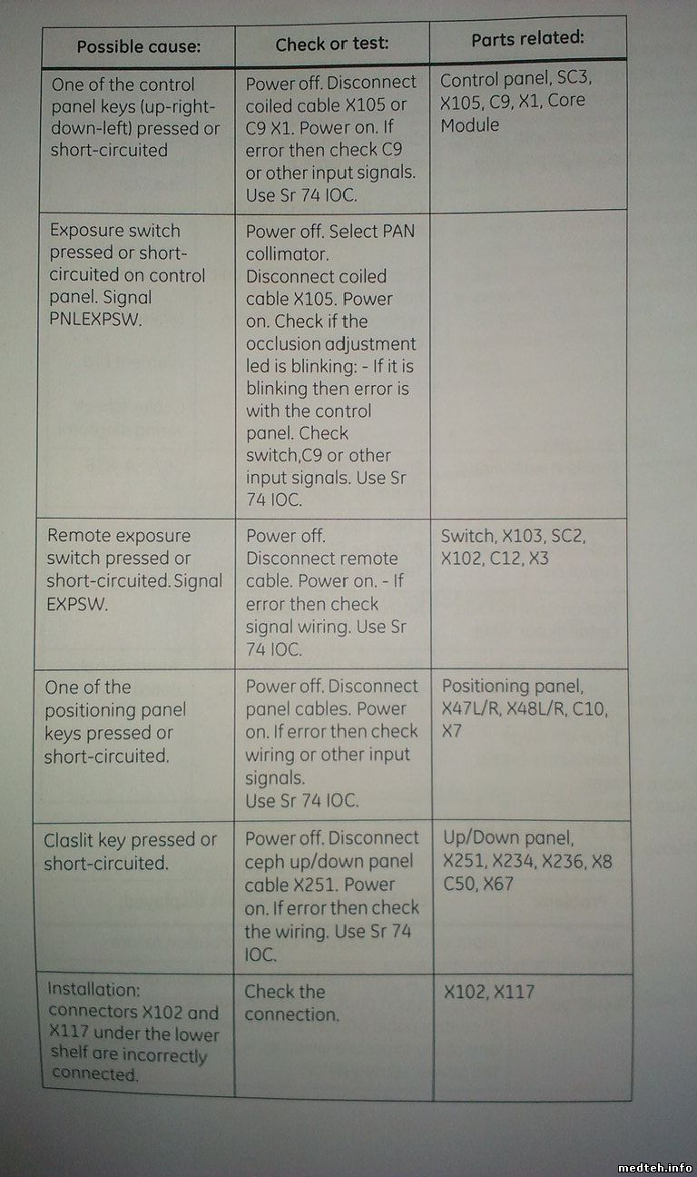

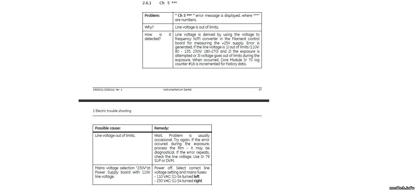

Наш ОПГ оказался очень древним и вход в сервисный режим осуществляется перемычкой-джампером на плате (фото 1). А ошибку "sy22" победили заменой трубки biggrin ;

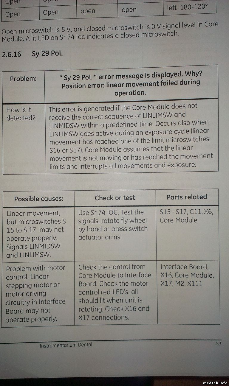

Цитата Rem ()
SY 29. Что делать?
фото 2,3,4;

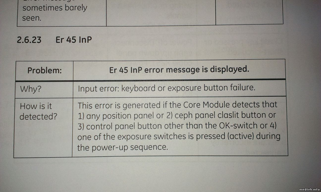

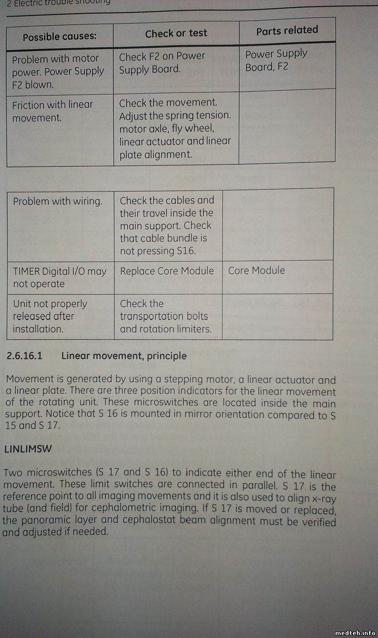

Цитата ilya123 ()
Er 45 inP
фото 5 и 6;
