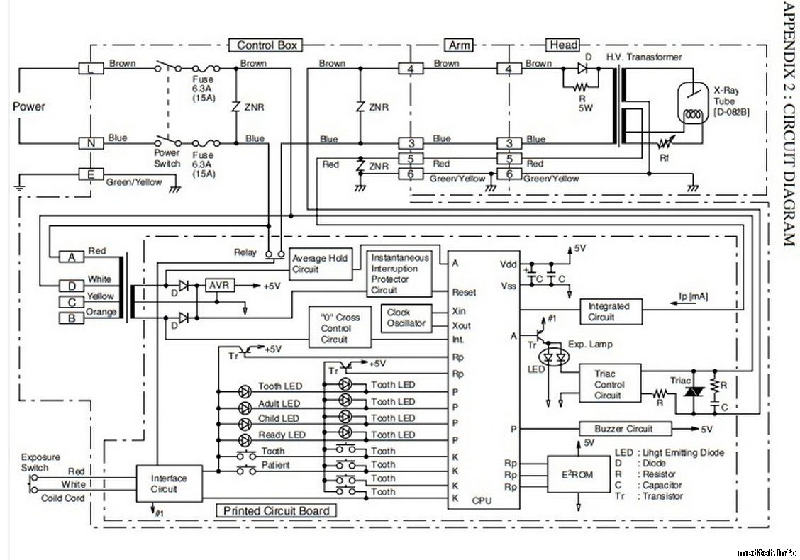

Аппарат SEARCHER 70 DX-073, при экспозиции начинает мигать "Т4",ошибка , гугл перевод - "во время воздействия ток в трубе становиться менее 1 ма".
Провода прозвонил до головы ,напряжение на "3" и "4" подаётся , питание + 5 и +12 есть ,эксплуатировали установку на максимальном режиме уже давно, т.к. на других режимах нет снимка, белый,совсем белый :) снимок ,вот и сейчас и на этом режиме такой ,нить накала прозвонить никак ,измерения на "5" не производил т.к. это сделал контролер и выдал ошибку ,что описана выше
рентген увидел в первый раз и всё остальное тоже, не техник, техником взяли прямо с улице - по объявлению :) , третий месяц всего
есть ли у кого какие мысли ?
вот откопал как бы схему

serglap, Скорее всего труба дала дубу, вскройте трубу посмотрите че да как так и накал прозвоните напрямую анод посмотрите состояние трубки вцелом
