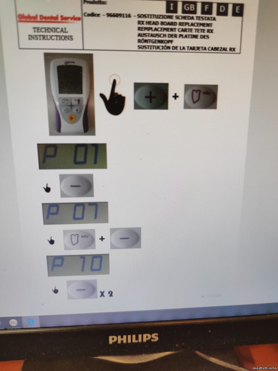

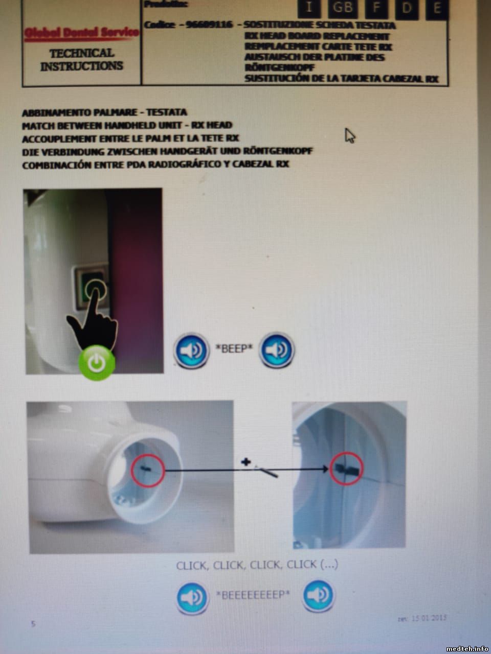

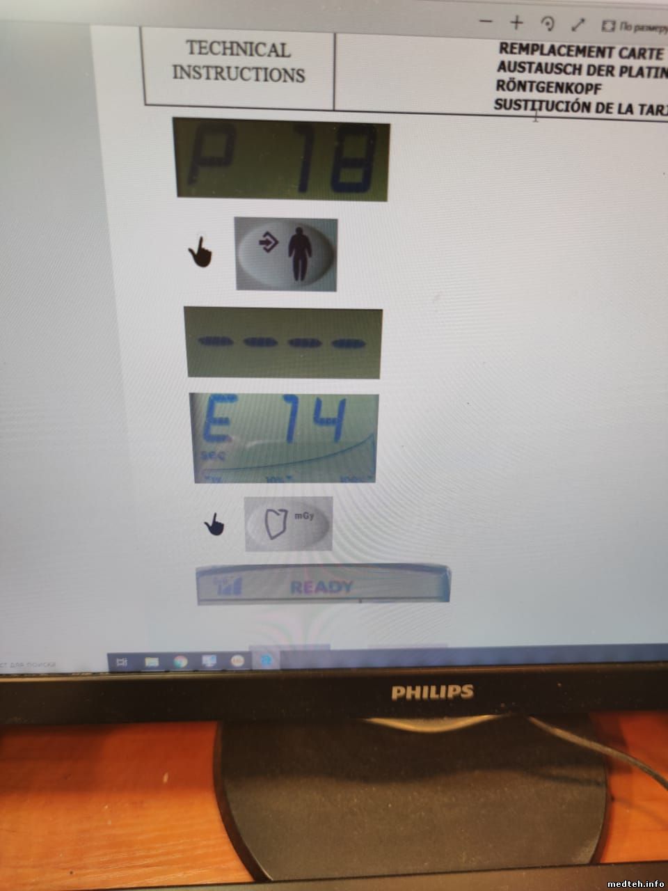

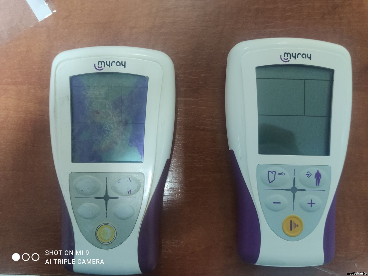

Есть дентальный аппарат Extend RXDC MyRay, за годы эксплуатации пульт дистанционного управления пришел в негодность. Больничка прикупила новый пульт, только вот незадача пультик не захотел работать из коробки и его нужно привязать к аппарату, в сопроводительной бумажке черным по белому написано Set the head in pairing mode, а для этого вам понадобится Technical manual. Собственно, ищу этот таинственный мануал или может кто подскажет процедуру привязки нового пульта.

Тема закрыта. Пульт привязан при помощи вот этих фото.
PS: отдельная благодарность Yulana34
