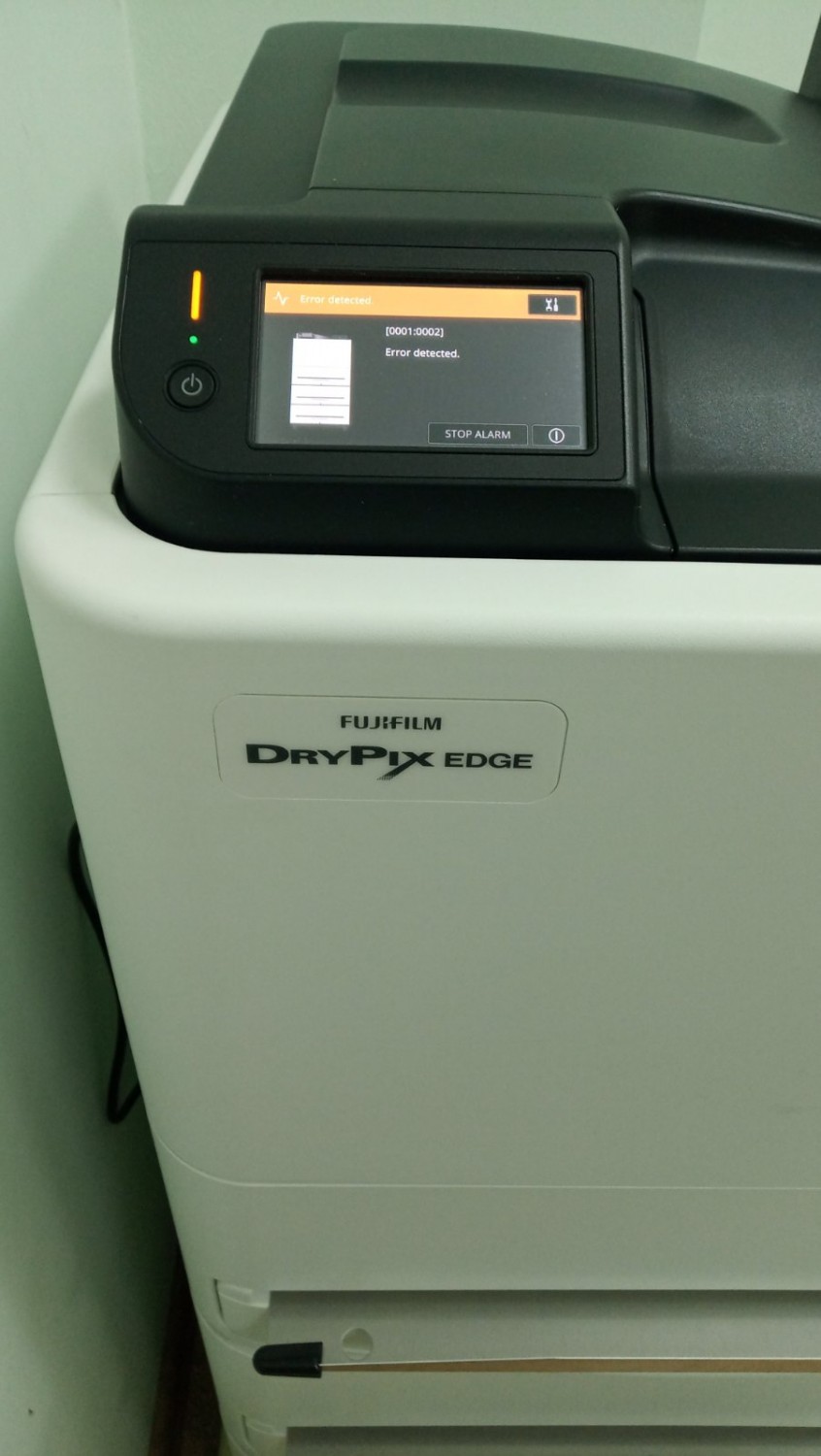

Появляется ошибка [0001:0002] примерно через 2-е мин. после включения. Фото во вложении.

0001 0002 Invalid Dicom.dat contents Invalid Dicom.dat contents
Слетели Individual data. Нужно проливать. Обратитесь к поставщику.
