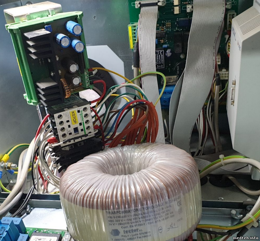

Сгорел транс первичного питания. Мотать нельзя, первичка. Был дым и искры.
Помогите пожалуйста схемами, родные кто то схитил. tekeevich@mail.ru
Может можно купить трансформатор?

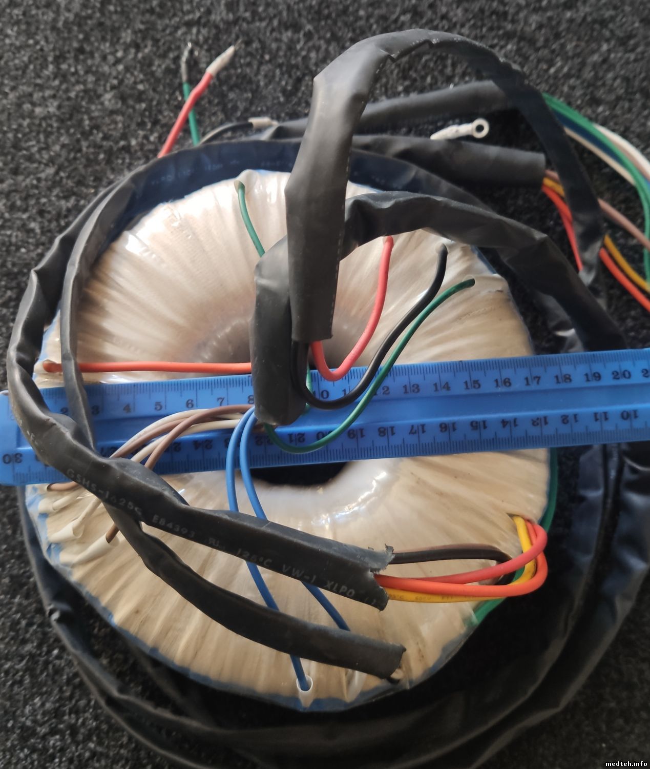

А почему нельзя мотать и какое там питающее? Мы отдаем на перемотку. Это с перемотки, полностью перемотаны все обмотки.
Сообщение отредактировал Vikey - Четверг, 19.Ноя.2020, 10:31
petroveechДата: Понедельник, 23.Ноя.2020, 08:57 | Сообщение # 3
У вас сообщений: 1073
Иженер
Во первых ни кто уже торы не мотает. Только сам. Во вторых, опять прыгнет напряжение, опять сгорит. И... Плохо перемотал, работай бесплатно. Нажрался уже от них и соли и собак. Нужен новый.
