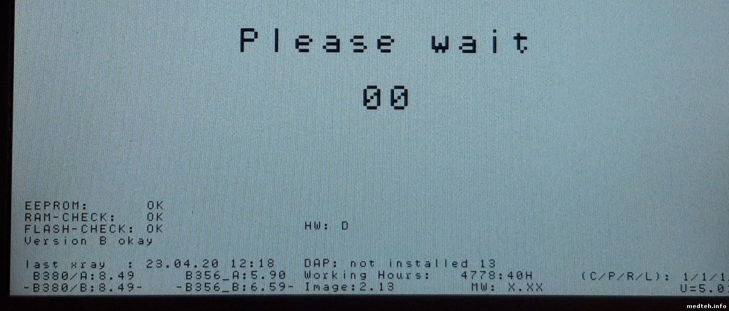

Здравствуйте, коллеги.
Может у кого имеется в запасниках ПО или образ на OEC FLUOROSTAR 7900, 2004 г/в, HDD sata 320gb, 14 линуксовых разделов.
Мой не прогружается до конца.
