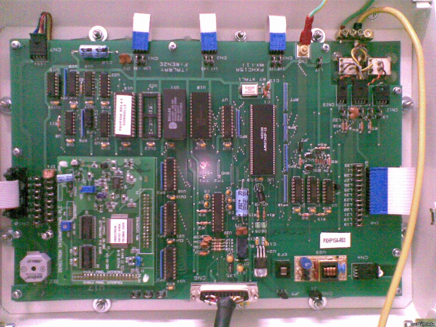

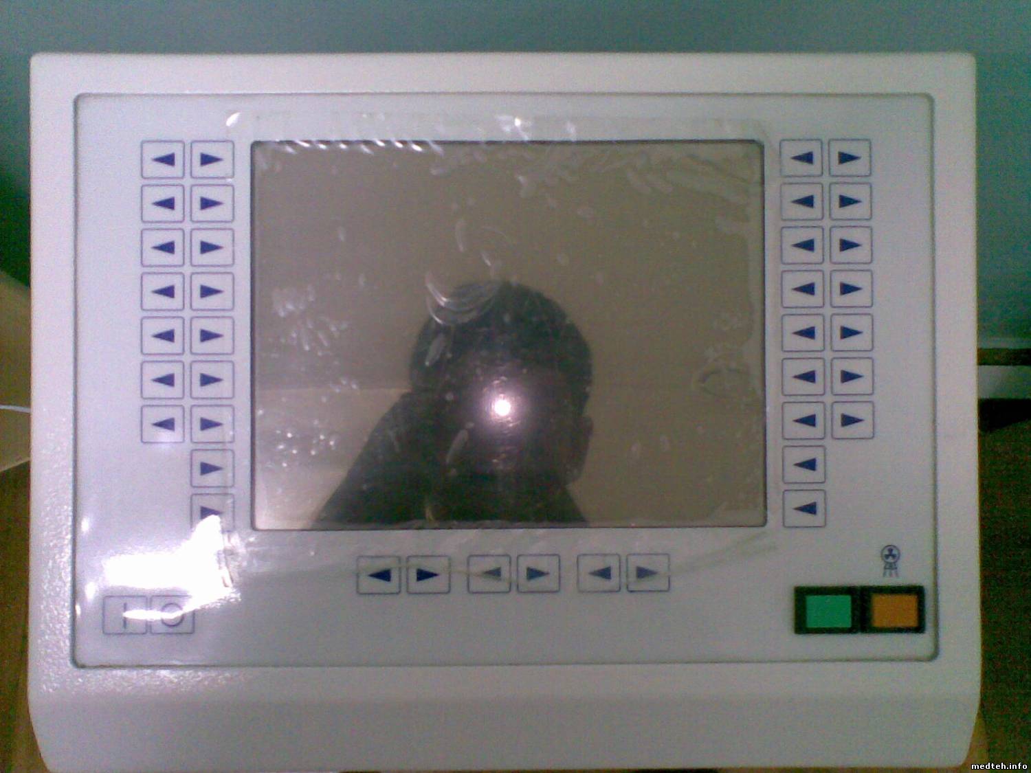

Прошу прощения, еще раз, глючат кнопки которые находятся на пульте оператора, который находится в другой комнате, кнопки сами рабочие, но беда в том что предыдущие мед техники там все перепаяли, забавным образом, разобраться что к чему там я не могу, поэтому ищу схему на сам пульт.
Вот фотографии этого пульта и его схемы. проблемы с Зеленой и Оранжевой кнопками в правом нижнем углу

proff1279omegaДата: Вторник, 21.Сен.2010, 16:19 | Сообщение # 4
У вас сообщений: 217
creat1v вся документация есть в хранилище (Clinomat).
Назначение кнопок:
-зелёная (PREP)-подготовка,
-оранжевая(X-RAY)-включение высокого.
Подсоединение на разьем CN11(фото 2668441):
-PREP---контакт 1
-X-RAY--контакт 2
-общий контакт 3.

Сколько рабочих мест? Какие? Без решетки проходят снимки? Кнопки там простые, токо с лампочками. Обычно там проблема с цепью начало-конец снимка.
creat1vДата: Пятница, 24.Сен.2010, 11:11 | Сообщение # 7
У вас сообщений: 112
Рентген на два рабочих места, что должно происходить по нажатию зеленой кнопки - (PREP)-подготовка, и не может быть разности в излучении из-за того что не откалибрована сама трубка.?

По нажатию зеленой кнопки - нечего не происходит, зато по нажатию оранжевой кнопки - происходит излучение, только почему -то всегда разное, при одних и тех же параметрах. из-за чего это может быть, и реле в питающем устройстве, то не щелкают, то слишком активно, при чем при многократных щелчках, доза различается в 5-8 раз, с тем случаем когда реле не щелкают.... что может быть ???
Сообщение отредактировал creat1v - Понедельник, 27.Сен.2010, 09:50
petroveechДата: Четверг, 30.Сен.2010, 10:45 | Сообщение # 10
У вас сообщений: 1073
Иженер
Данная проблемма (если ап.2-3 р.м) возникает из-за неисправности реле включения снимка в плате управления решеткой. 24 в., 2 контакта(в столе и в стойке). Оммическое R контактов становится 5-30 Ом. Поменять сразу и там и там и забыть на 1-2 года. А на зелёной кнопке включается подготовка и разгон. Он желтой автоматически включается. Затем ОК и высокое. Поэтому в пульт скорей всего лезть не надо.

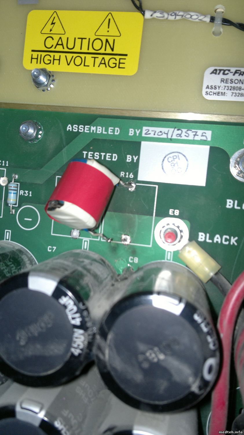

Проблема такая: при включении аппарата (исполнение соответствующее) иногда не проходит тест. На плате "power input board" не загорается светодиод контактора ... Резистор R16 рядом с блоком конденсаторов прогорел ... Грешу на него HVRAPC U2125A102L 0518V
Что это и на сколько не знает даже Интернет ... На плате обозначен как резистор, выглядит как кондёр - толстый синий бочонок ...
Может кто знает, сталкивался с таким ...

DimaKem, это резистор
Цитата DimaKem ()
HVRAPC U2125A102L
HVRAPC - фирма
U - серия
21 - диаметр
25 - длина
А - тип
10 - базовый номинал (10 Ом)
2 - показатель степени (100)
L - допуск (20%)
Имеем 10х100=1000 или 1кОм +/-20%
Через этот резистор (обычно, точнее без схемы не скажу) питается светодиод и оптоэлектронная часть схемы контроля напряжения на конденсаторах.
Если это именно тот резистор, то его можно заменить на два МЛТ-2, соединённых ПОСЛЕДОВАТЕЛЬНО.
Дерзайте дальше.

Забыл уточнить, что через этот резюк идёт разряд кондёров при выключении аппарата)))
DimaKemДата: Понедельник, 04.Окт.2010, 14:00 | Сообщение # 15
У вас сообщений: 36
Кемерово
Цитата medteh ()
DimaKem, навряд ли это из-за светодиода, но мне кажется, получив ответы Вы как и все остальные исчезнете с сайта и не оставите даже ответа о результатах решения этой проблемы ...
Светодиод просто показывает включение контактора и готовность питания)))
А резюк стоит на разряд кондёров при выключении.
Прошу прощения за опечатку R16
Поставил проволочный в керамике ... помощнее, но греется.
Буду пытаться заказать родной.

Алекс-200Дата: Вторник, 05.Окт.2010, 13:01 | Сообщение # 17
DimaKem, эти резисторы - больное место питающих "Магнум".
Заказав родной, Вы потратите время и деньги. С учётом уточнений дополняю ранее сказанное:
1. Через R16 действительно разряжается конденсатор и питается цепь контроля напряжения на конденсаторе.
2. Для питания цепи контроля достаточно 10мА (в этой цепи последовательно с R16 стоит резистор гораздо большего номинала).
3. Если Вас не волнует время разряда конденсаторов (пока снимешь кожух времени пройдёт немало), то можете снизить ток, увеличив сопротивление резистора (например до 2-3 кОм), и тем самым снизить мощность. При этом повторяю - рабочее напряжение резистора должно быть не менее 500В, а это не менее 2 шт. МЛТ-2, включённых последовательно.
Всё вышесказанное не относится к резистору, через который конденсатор заряжается.
Это моё мнение - решайте сами.

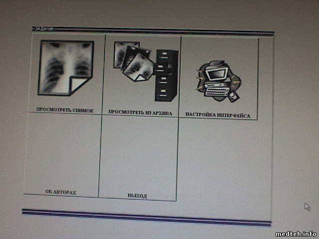

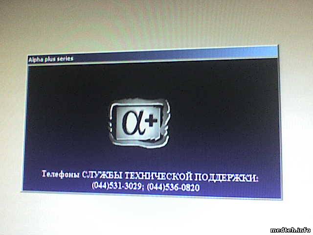

les_nik_178Дата: Понедельник, 06.Дек.2010, 12:05 | Сообщение # 18
У вас сообщений: 1094
Far East

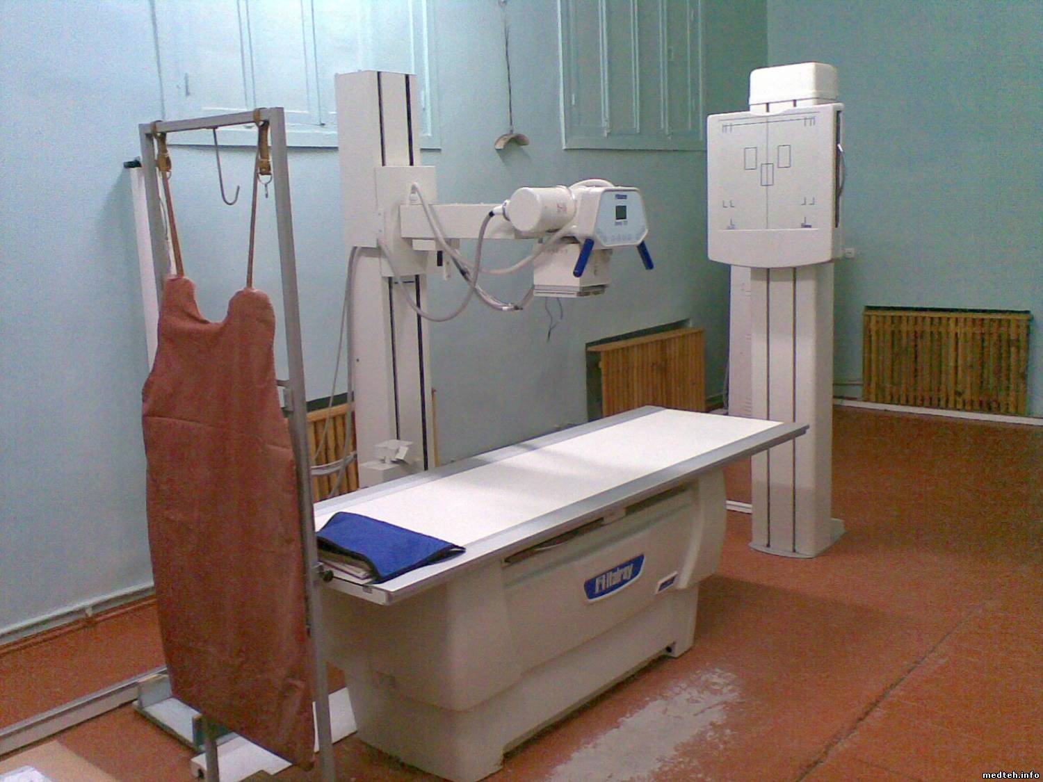

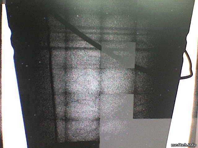

У меня проблема с флюхой "Clinomat" (рис.1).
Изображение после снимка разбито на кубики (рис.2).
Программа (рис.3 и 4). Операционка стоит Win2000.
Что делать не знаю. Коды доступа не знаю, но на диски залезаю без проблем. Гружусь с CD или Flash. К файлам доступ есть.
Почему стоит Win2000?
Неужели ничего лучше нет?
Звонил в "дорогую" сервисную фирму ITALRAY Москва. Неделю муружили. Всё у них спецов нет на месте. Те, кто есть всё понимают в чем проблема, но как победить не знают. Просят перезвонить потом. Потом и трубу брать перестали. Кому нужен такой сервис? ...

Уважаемые коллеги, у меня такая же проблема. Но в моём случае выгорели R16 и R17. R17 выгорел так, что не видно его маркировки. На втором - U2125A102L. Есть подозрения, что они одинаковые ...
Коллеги, у кого есть опыт решения этой проблемы поделитесь, пожалуйста.

saddam-095, если у Вас выгорели R16 и R17, то должны быть ещё и R18, R19. Если это так, то:
1. R16 и R17 включены параллельно, образуя резистор 500 Ом, и соединены с "+" конденсаторов С14, С15, С18.
2. R18 и R19 включены параллельно, образуя резистор 500 Ом, и соединены с "-" конденсаторов С6, С7, С8.
3. Эти пары резисторов:
- образуют цепь разряда указанных конденсаторов через транзистор Q1;
- совместно с R5, R7, R6, R8 образуют делитель напряжения схемы контроля напряжения на инверторе.
4. R16, R17, R18 и R19 должны быть одинаковыми.
5. Сгоревшие R16 и R17 можно заменить на ПЭВы. Лучше на 2-а по 250 Ом, соединённых последовательно, общей мощностью 50 Вт.
Успехов.

Цитата Алекс-200 ()
saddam-095, если у Вас выгорели R16 и R17, то ...
Бред с этими сопротивлюхами.
Выгорели R16 и R17. Маркировка U2125A102L. Номинал получается 1 кОм.
R18 и R19 живые с такой же маркировкой. Но при измерении 2 кОм.
На другой плате стоят другой тип резюков, но номинал 1 кОм.
Где-то подстава)
