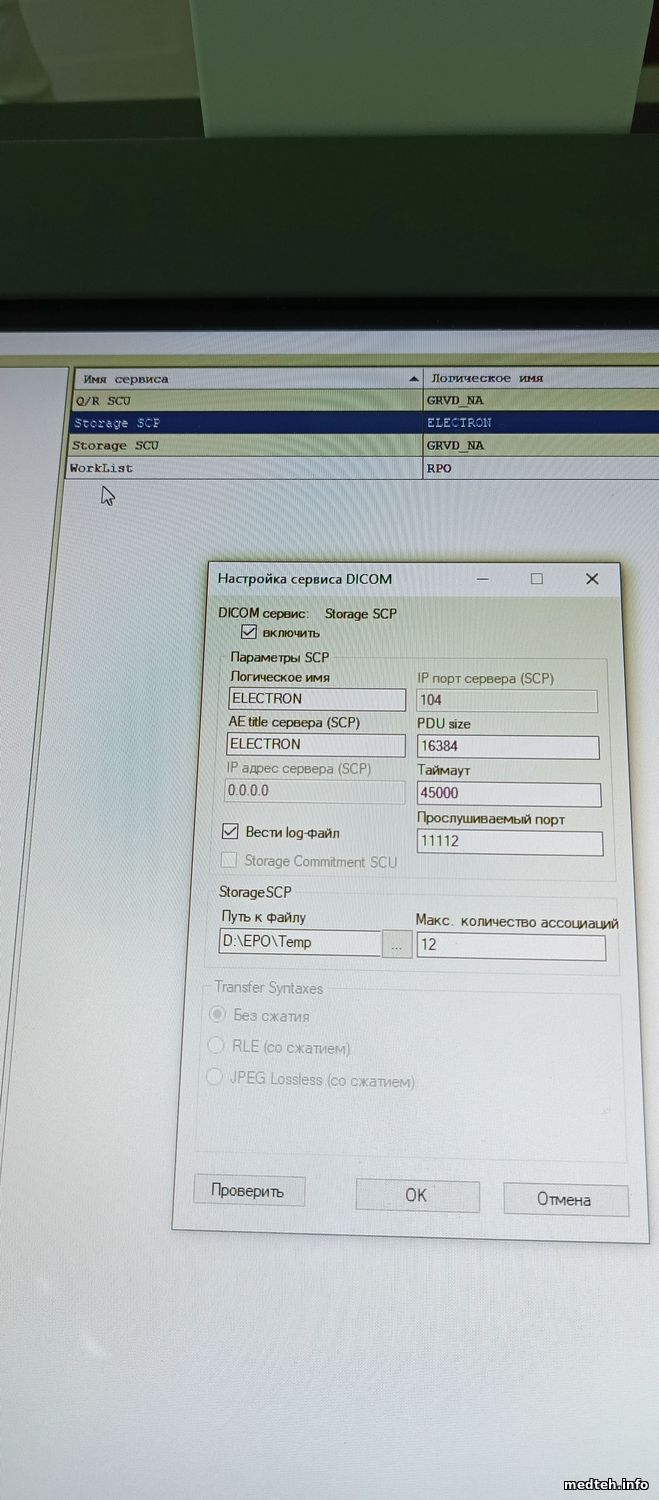

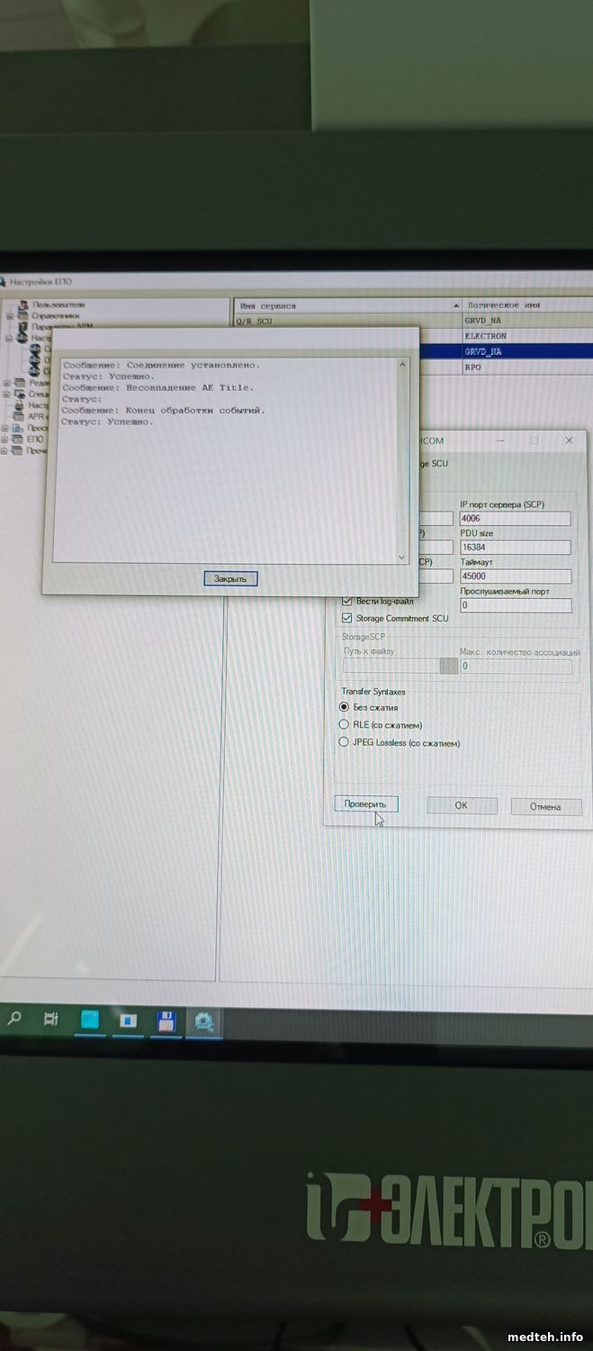

В настройках DICOM все установлено давно. Но в сервисах DICOM почему-то возвращаются значение ip и порта. И при проверке выдаёт несовпадение AeTitle. В сервисе Storage SCP не активны ip и порт. Что бы это могло быть?

На первом фото не видно настроек SCU.
Ошибка либо там, либо в собственных настройках DICOM/
