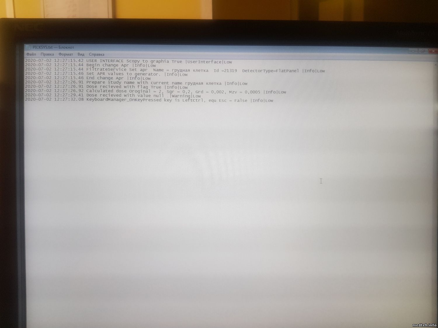

Логи Pycsys

Цитата Andrei39 ()
хотя на педаль скопии никто не нажимал
А логах доза при этом есть! Странно как-то!
"Жопа есть, а слова нет..."
Andrei39Дата: Четверг, 02.Июл.2020, 20:26 | Сообщение # 4
Калининград
но в предпоследней строке переданная доза с нулевым значением

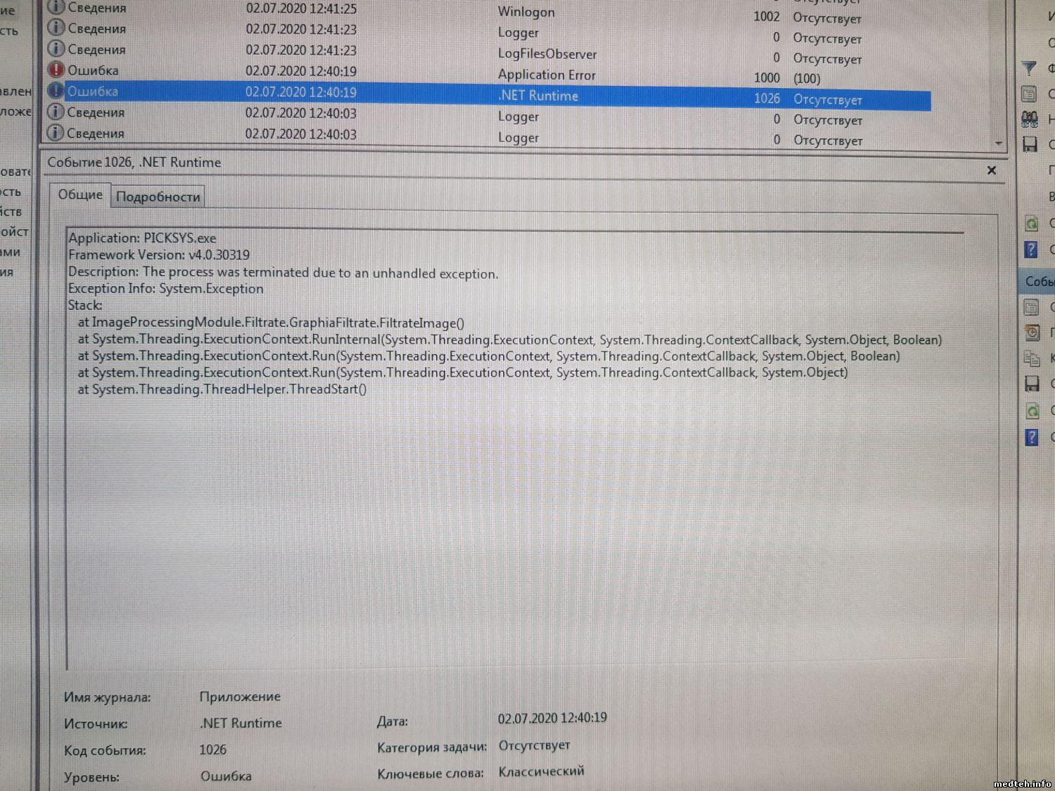

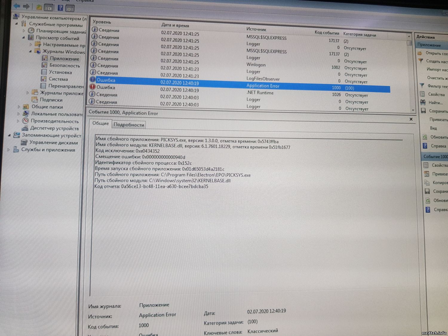

Журналы windows

Цитата Andrei39 ()
Журналы windows
Ну падение kernelbase.dll скорее связано с ОС.
На вскидку может быть несколько вариантов...
Вирусы, нехватка памяти, драйвера (скорее видео).
В такой последовательности и надо проверять.
