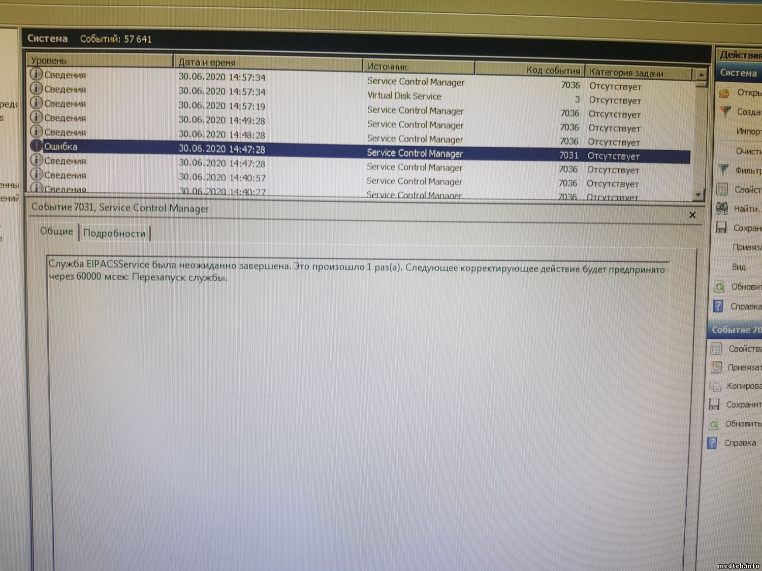

Добрый день коллеги ! КРТ Электрон Эксперт в составе 2 АРМ Врача + АРМ Лаборант + Сервер Electron Pacs. На сервере установлено ПО Picksys Pacs версия 2.0.0.0 сборка 44. В последнее время служба ElpacsService 7-10 раз в сутки перезапускается. В логах системы WinServer появляется сообщение служба ElpacsService была неожиданно завершена и перезапущена через 60000 мсек.

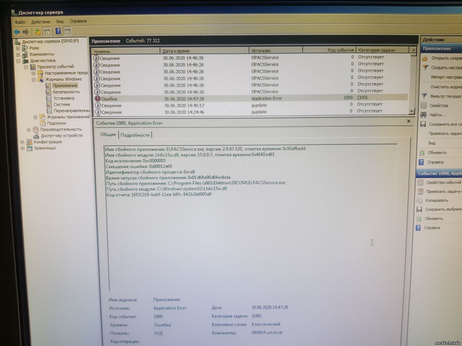

В логах приложений WinServer появляется сообщение ошибка приложения ElpacsService, путь сбойного модуля C:\Windows\system32\Ltdic15u.dll
Буду признателен за советы.

Путь к сбойной библиотеке

Как-то жить мешает?
Библиотека это сторонняя Leadtools DICOM
Как я понимаю у службы ElpacsService стоит действие перезапуск через 60000 мсек неспрота.
Вроде бы у Электрона на всех аппаратах так настроено, просто никто в логи системы не смотрит!
Короче - забей.
