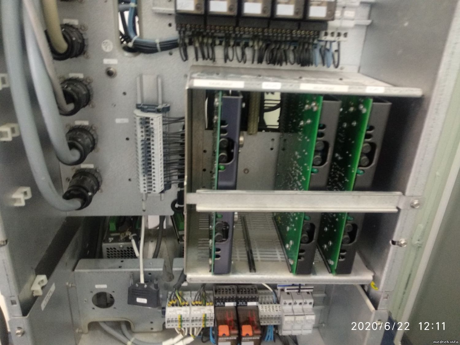

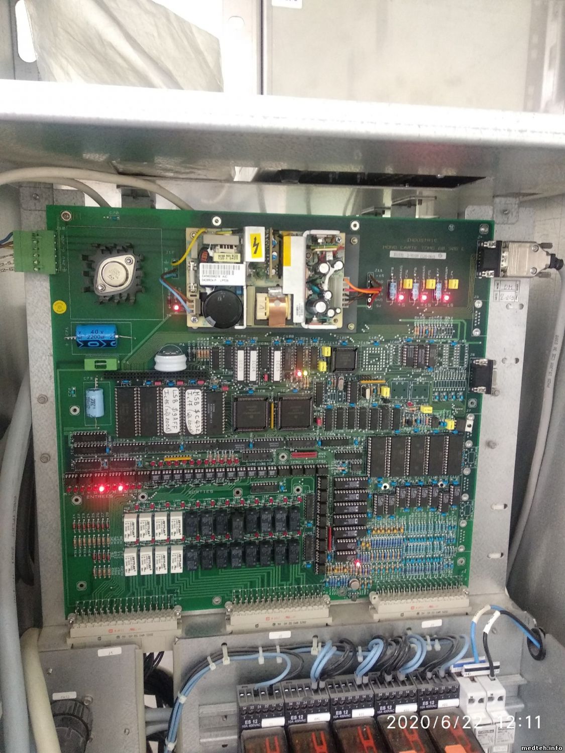

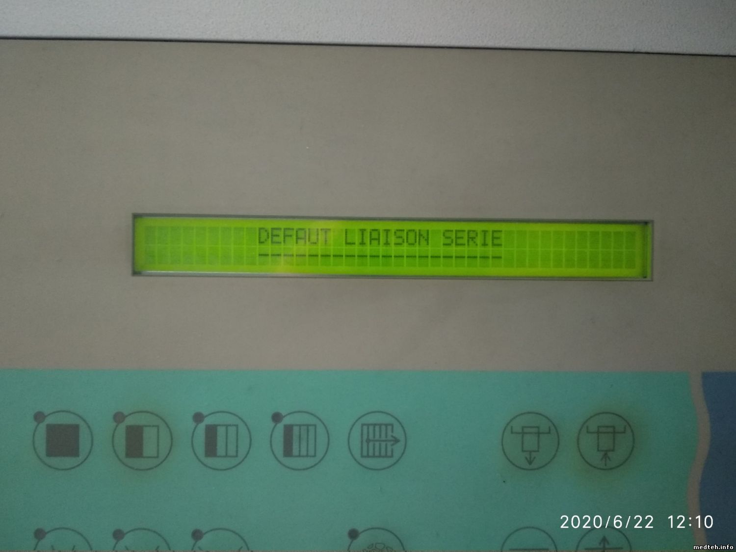

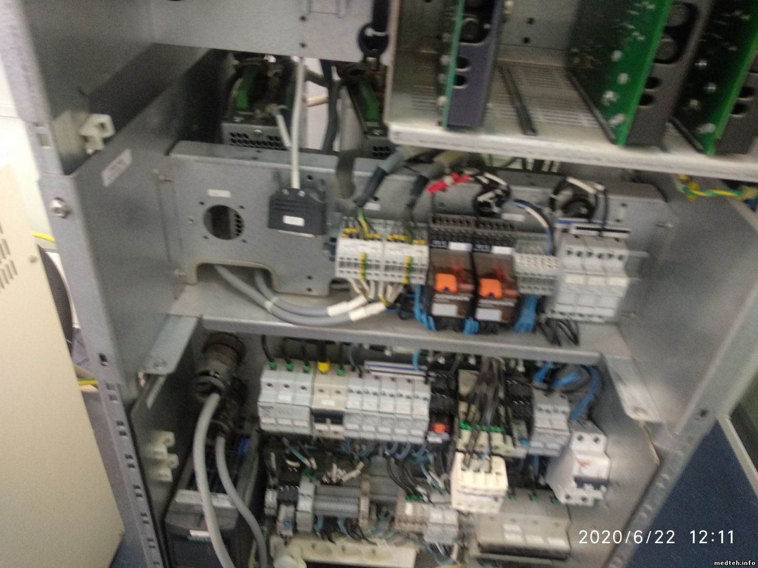

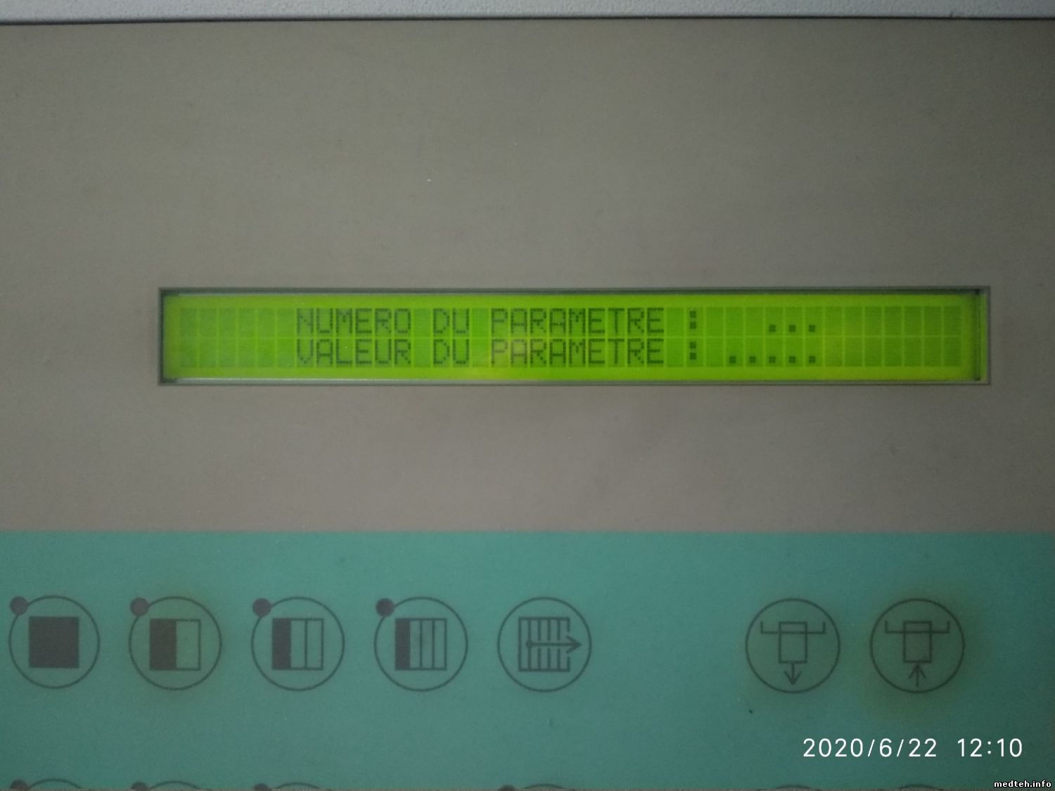

Добрый день. При вкл аппарата появляется сообщение Defaut liaison serie
Движений никаких нет. Параметры не отображаются. Автомат dj1 при вкл сразу вышибает

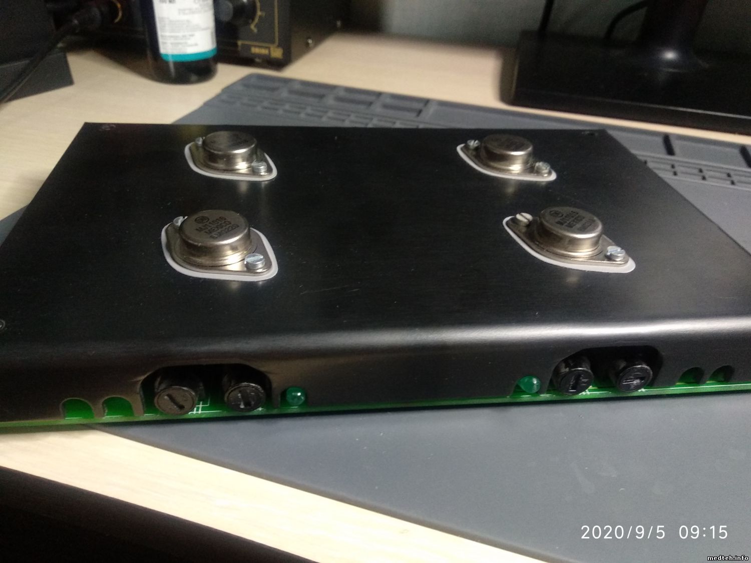

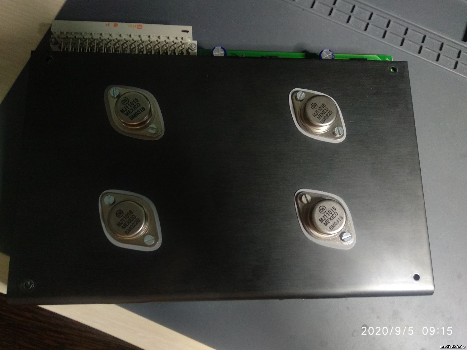

там стоят 3- платы одинаковые, проверь пожалуйста силовые транзисторы
dozer-Дата: Суббота, 05.Сен.2020, 09:18 | Сообщение # 3
У вас сообщений: 176
Сергиев Посад
Спасибо. Проверил. Все нормально

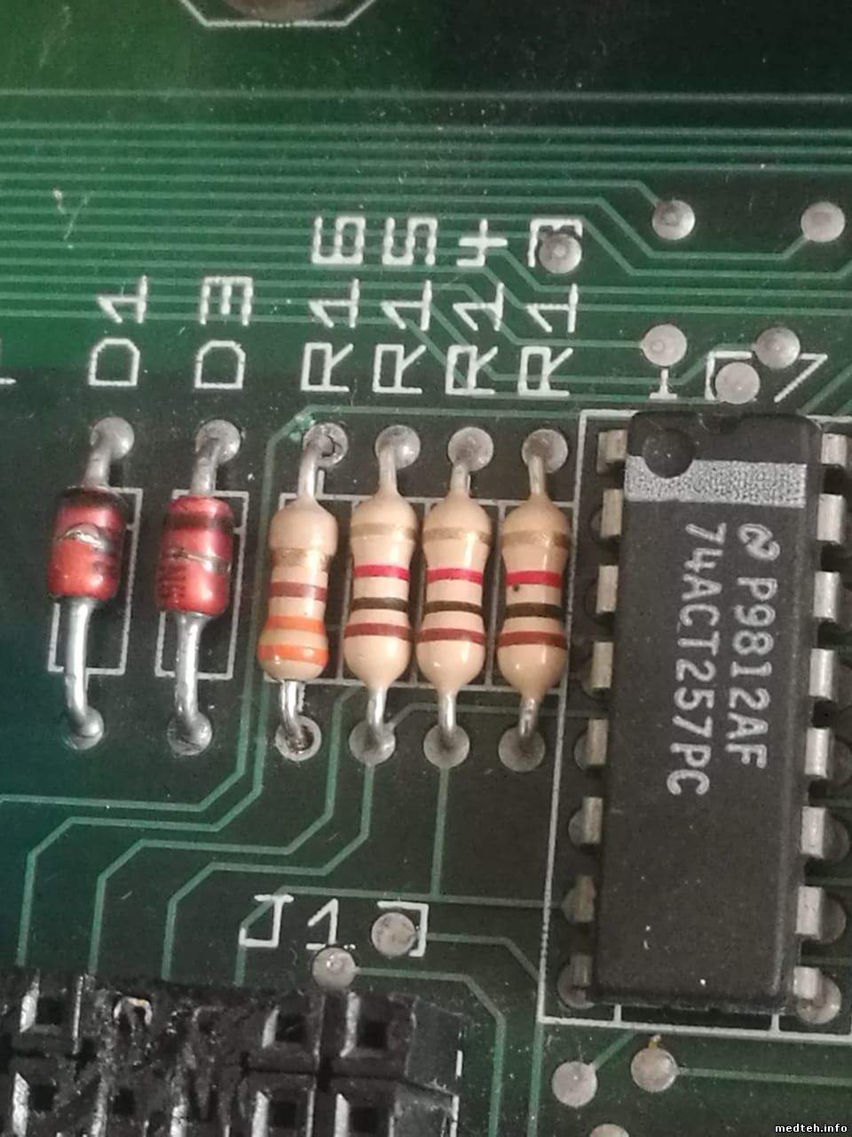

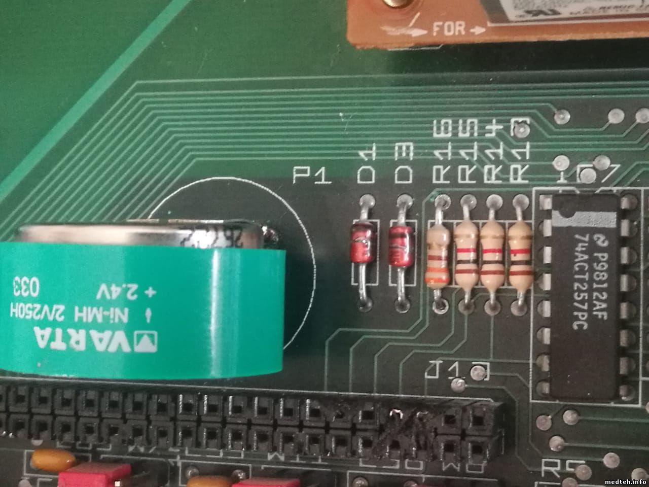

dozer-Дата: Воскресенье, 17.Янв.2021, 17:14 | Сообщение # 4
Сергиев Посад

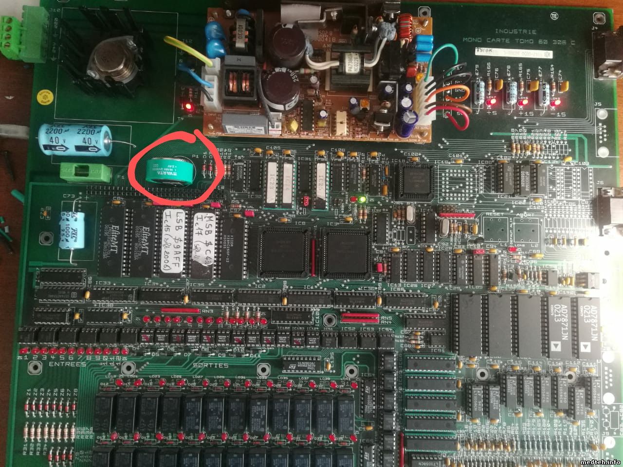

Добрый день. У меня данная ошибка возникает из за отсутствия питания на батарейку. Минусовой вывод болтается в пустоте. Кто то при попытке за енить оторвал кольцо, а плата многослойная.
Помогите схемами на эту плату, что идут в комплекте с аппаратом- не увидел не чего толкового
Сообщение отредактировал dozer- - Воскресенье, 17.Янв.2021, 17:15

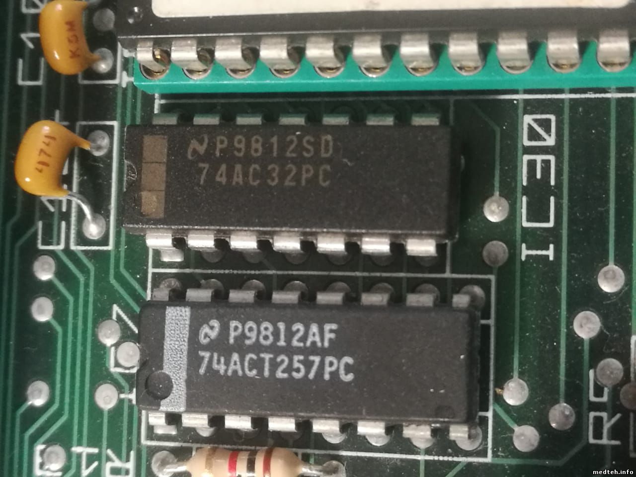

AlexiumДата: Воскресенье, 17.Янв.2021, 21:08 | Сообщение # 5
Какая маркировка у выделенных микросхем?
dozer-Дата: Понедельник, 18.Янв.2021, 14:51 | Сообщение # 6
Сергиев Посад
Вот dance2
