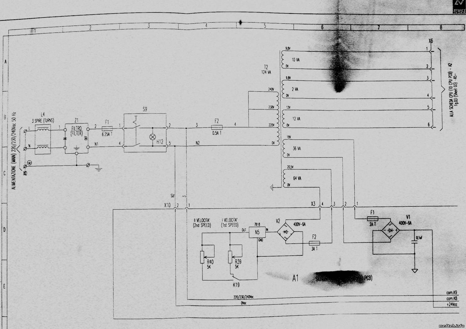

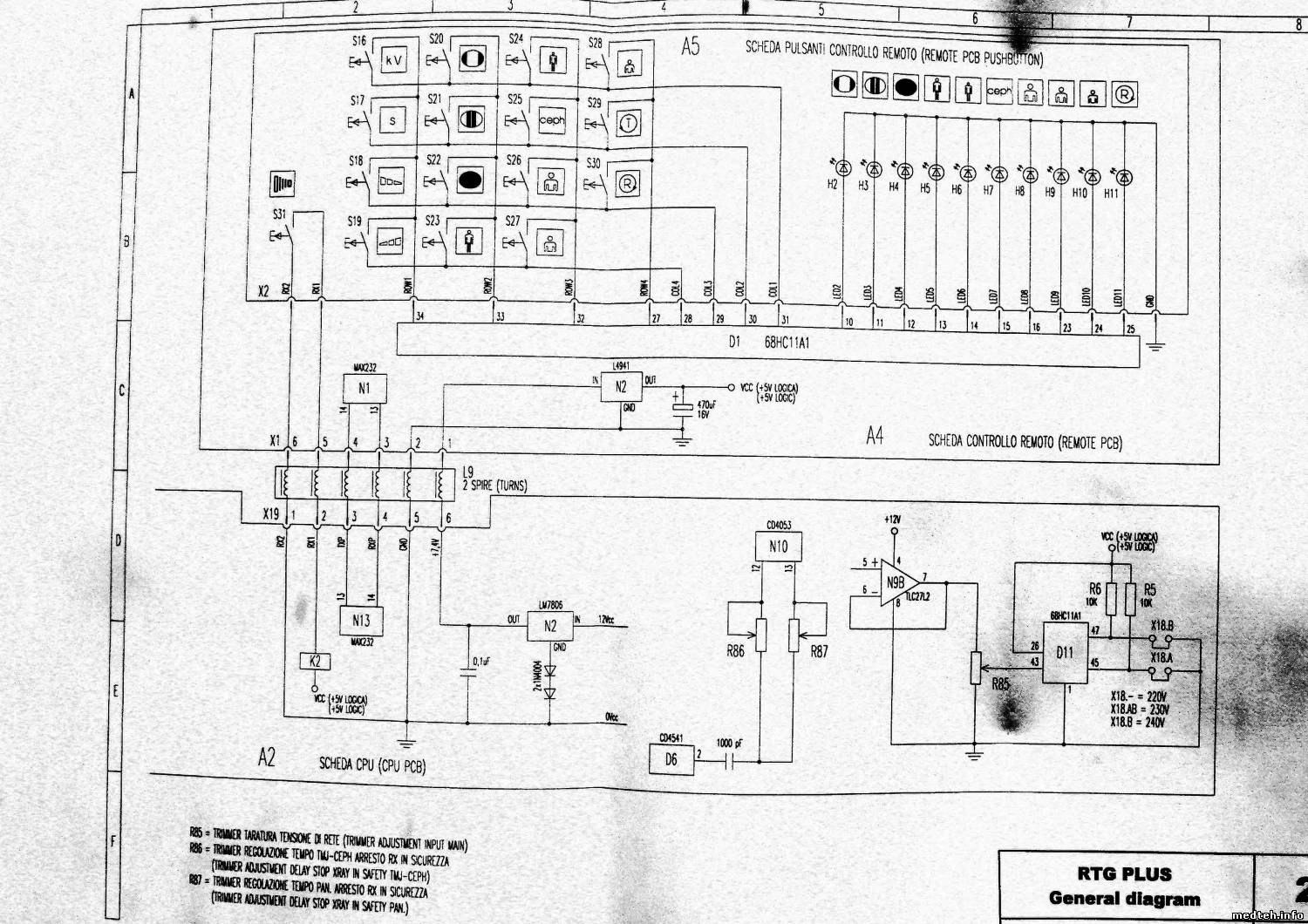

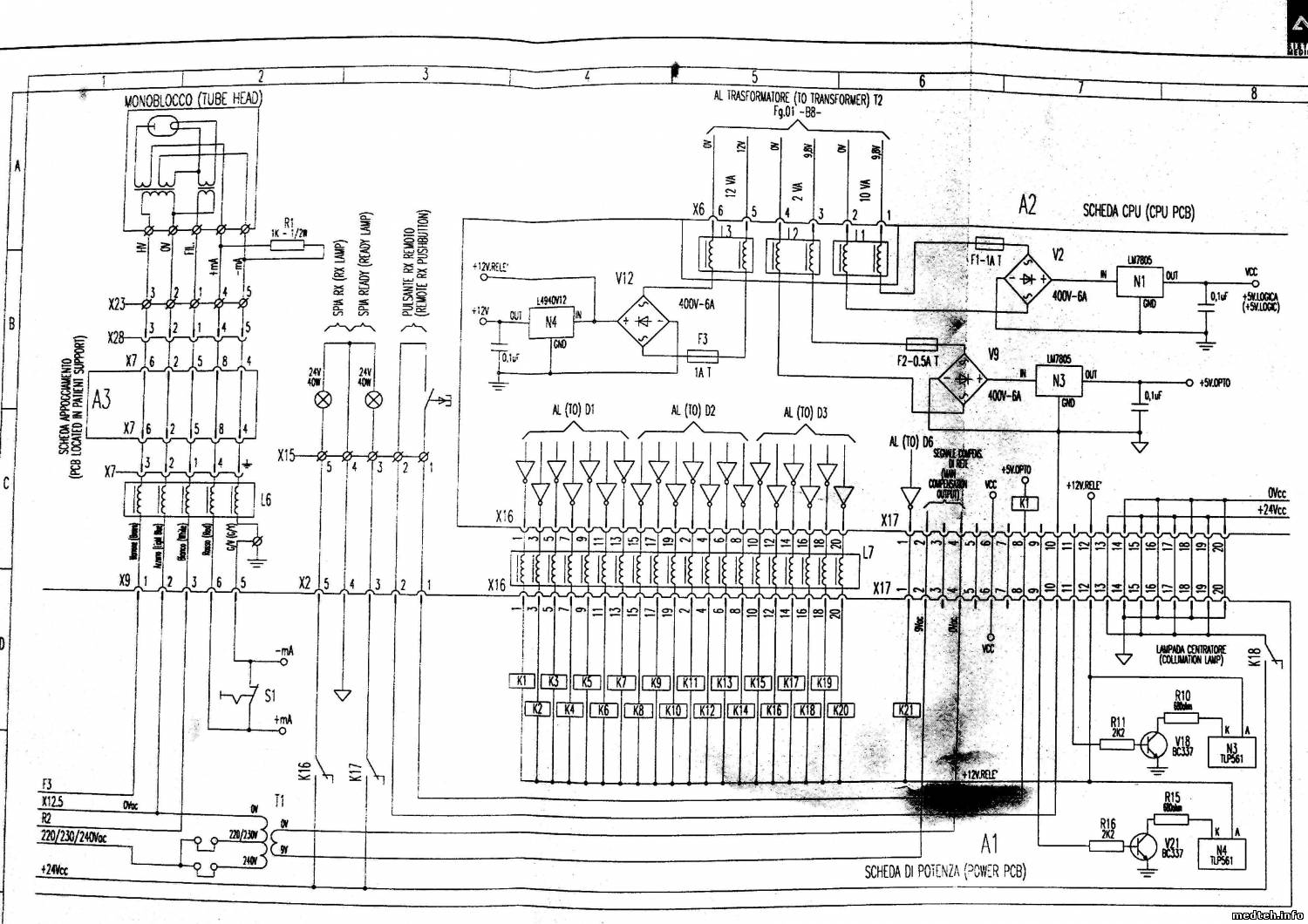

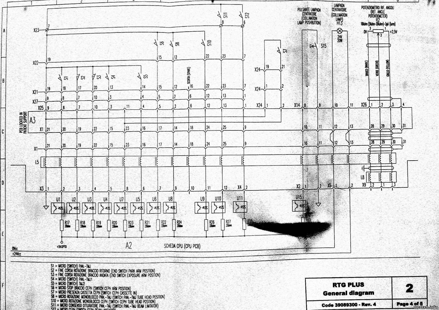

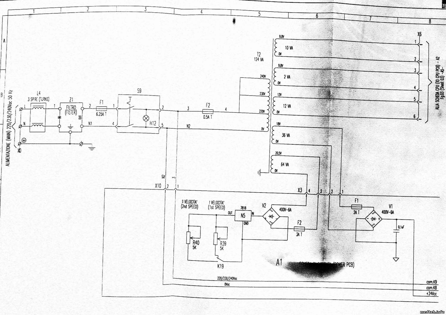

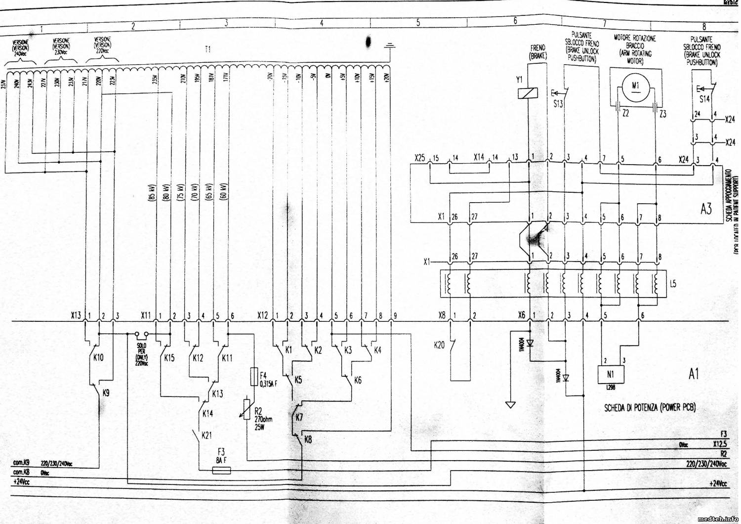

zoil107, спасибо за поддержку, хотелось бы увидеть подключение второго транса с коммутацией моноблока, а также привода, хотя движок там кушает мах 100Вт лучше отследить цепи коммутации mail1

zvm47, как видим никаких тиристорных приблуд нету, аппарату 8 годков было, а коробочку с ТС160 от РУМа хочу на вводе дачи прилепить, нелюблю понимаешь когда ноль на ТП отгорает biggrin

Ближе к ночи,покопаюсь и выложу остатки.

Dmitriy1972, у меня было дело, моноблок дымом шел. Выгорел S1 c куском платы и R1 на моноблоке. Смотри кабло на моноблок, ломаются.
