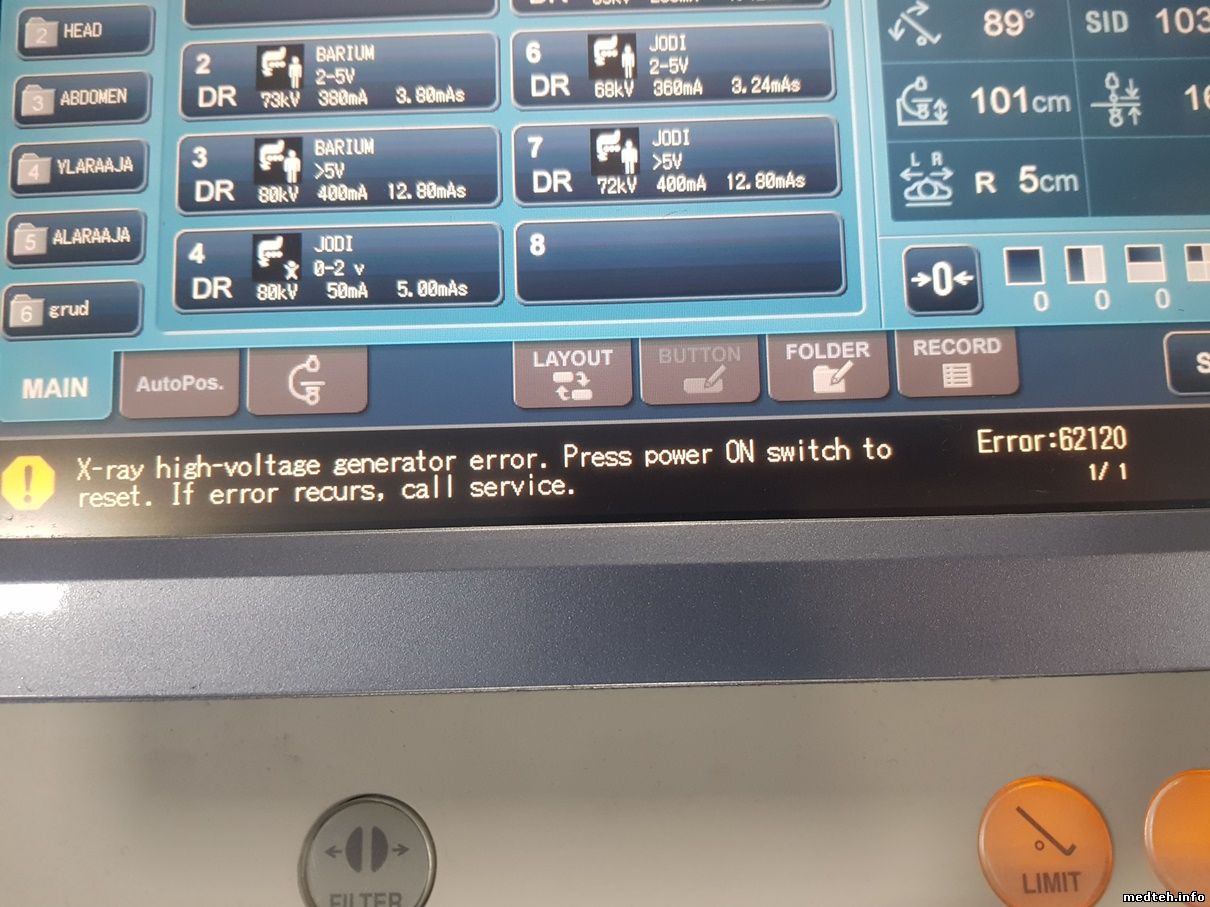

Здравствуйте. Рентген система Toshiba Ultimax-I

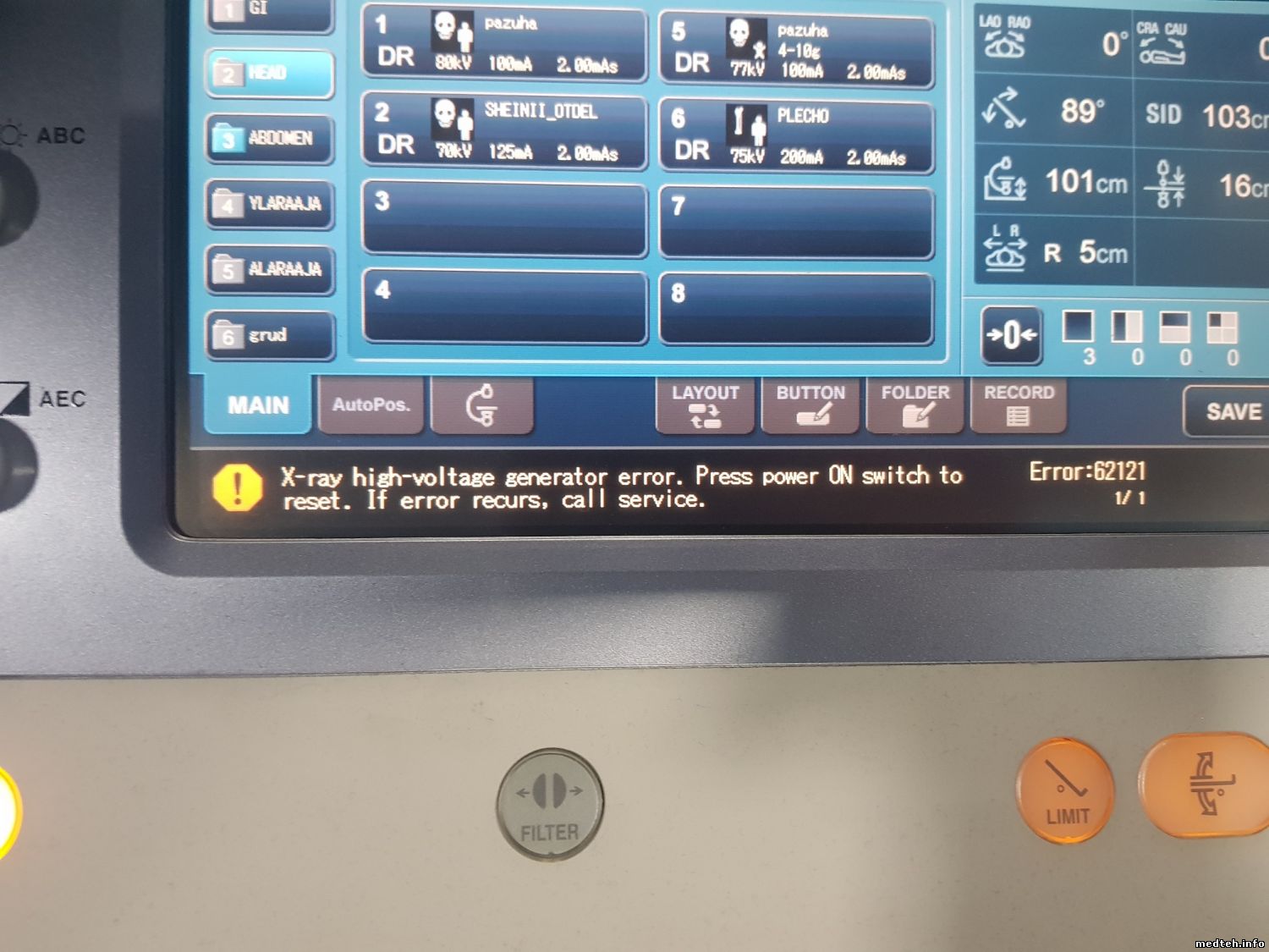

Чаще при перемещении стола из горизонтально положения в вертикальное, а также в покое появляются на пульте ошибки X-ray higt-voltage generator error. Error: 62120, error: 62121.

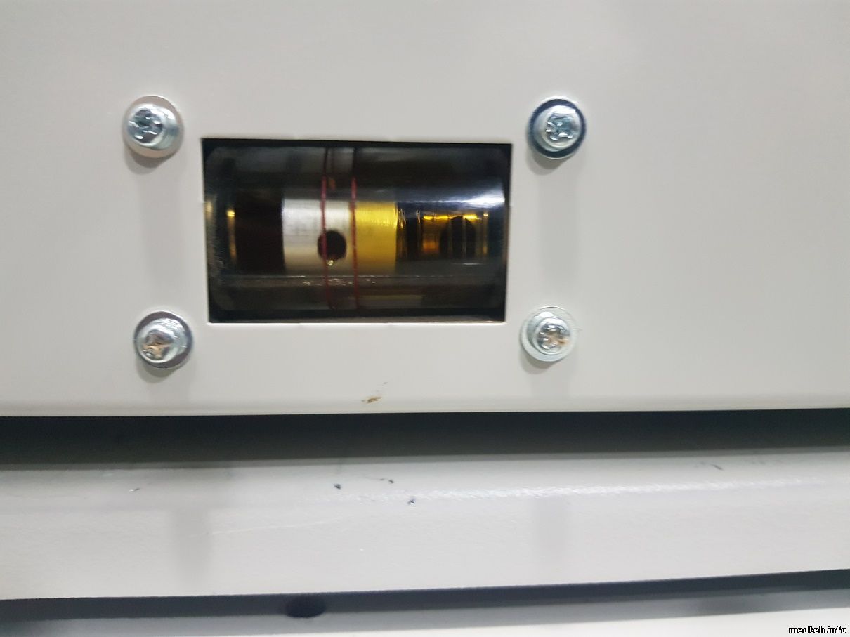

Подскажите с чем могут быть связаны данные ошибки, накрывается трубка, как посмотреть ресурс рентген трубки? Могут ли данные ошибки возникать из-за появления воздуха в масле, в контуре охлаждения рентген трубки. В частности срабатывать датчик, который указан на фотографии.

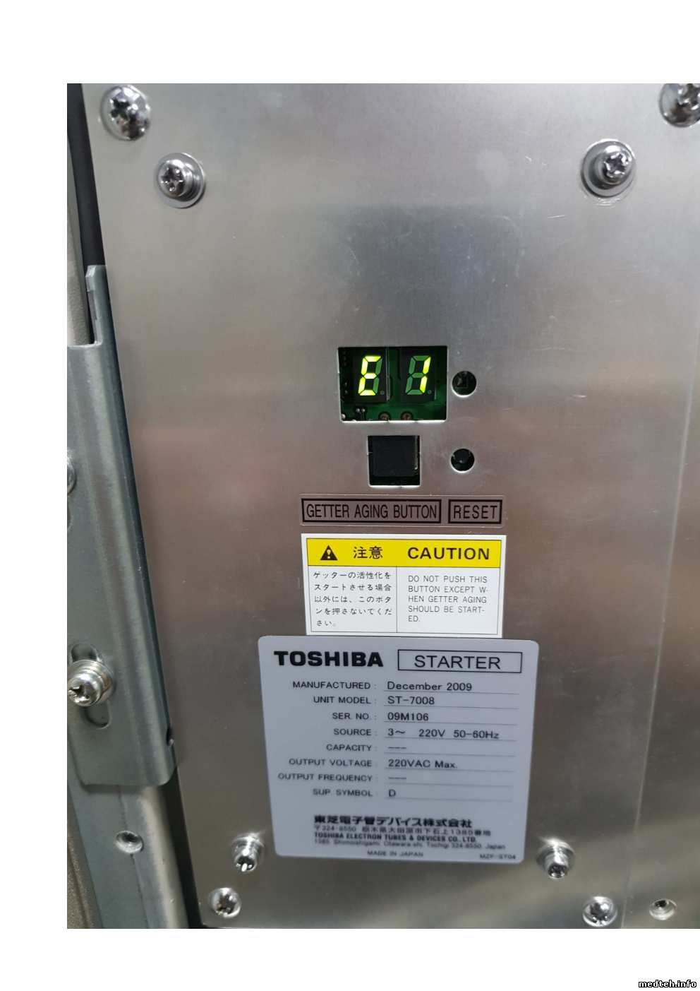

VadimusДата: Четверг, 26.Ноя.2020, 06:18 | Сообщение # 3
У вас сообщений: 35
начинающий
Алматы
Здравствуйте, проблема повторилась, через некоторое время работы появляется та же ошибка Error: 62120, на фото выше есть. При включении на стартере ST-7008 появляется код 01, далее при работе стартера появляется код 06. На частотнике Toshiba VF-AS1, который установлен в стартере, постоянно плавает частота с 50 до 140 и обратно. На С-дуге слышно, как пытается раскрутиться трубка, но не может, останавливается. Если на пульте нажать кнопку снимка рентгенографии, то ничего не происходит, при этом рентгеноскопическию дает делать. Подскажите куда капать, есть ли у кого описание ошибок стартера. Может у кого установлен такой аппарат, проверить на стартере (частотнике) плавает ли частота.
