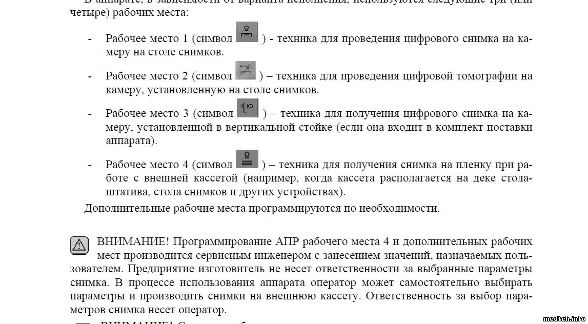

Добрый день. Рентген АРЦ "Максима". Проблема следующая: в режиме "стола" если водить стойку с трубкой, то одновременно за трубкой под столом должен двигаться детектор в тех же направлениях, но он этого не делает. Механически моторы исправны, так как если менять углы трубки, то детектор начинает подстраиваться под эти изменения. Нюанс еще в том, что на консоли при движении стойки он не показывает отклонения в сантиметрах, то есть стойка двигается, а показатель отображает "0".

sekosДата: Суббота, 14.Мар.2020, 19:15 | Сообщение # 9
У вас сообщений: 194
Пенза
Похоже на четвертое рабочее место.
В сервис на УКУ-1 заходили? Рабочие места там установлены правильно?
IrishstyleДата: Суббота, 14.Мар.2020, 20:30 | Сообщение # 10
У вас сообщений: 35
С рабочими местами вроде всё в порядке. Там в сервисном режиме при движении колонны параметры позиции по энкодеру никак не меняются, а должны. По этому грешу на привод. Спасибо!
