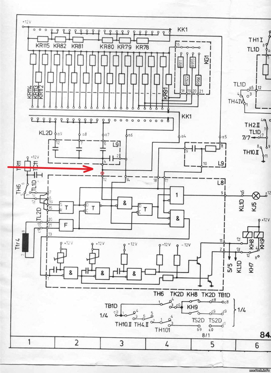

На ЕДР 750в время снимка завышено почти в два раза. Платы реле времени менял, не помогло. Не хочется подбирать емкости. Может кто сталкивался с такой неисправностью.

В каком диапазоне уставок?Чем мерил? Выдай хоть какую цифирь?

Мерил длительности унфорсом и смотрел сн. характеристики во всех диапазонах до секунды и дальше. До меня ктото пробовал менять временные емкости, я поставил новую исправную плату с емкостями. ВВ герконы исправны, контакторы сн. тоже. Что посмотреть еще в питающем?.

Есть ли реакция на изменения Р801-802?

Мне кажется что неисправность не в реле времени?.
ANDRY
renmasterДата: Понедельник, 20.Сен.2010, 22:13 | Сообщение # 9
Quote (AVAM)
Quote (AVAM)
смотри что относиться к формированию экспозиции но не завязано конкретно на плату самого реле времени - общие цепи исполняющих элементов - состояние контакторов снимка и их обвязка
STarasДата: Вторник, 21.Сен.2010, 08:37 | Сообщение # 10
Quote (AVAM)
- смотри внимательно, куда еще лазил этот кто-то до тебя

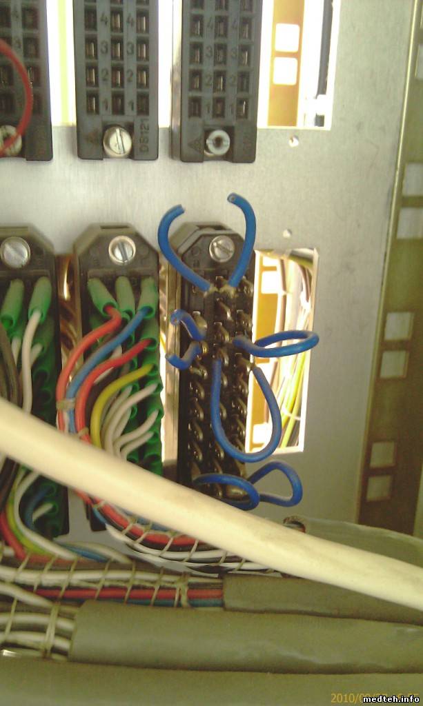

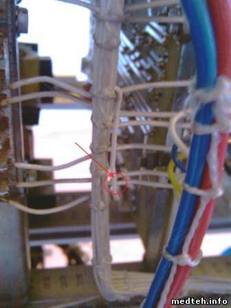

Здравствуйте уважаемые ремонтники.
Вспомните пожалуйста для чего эти оборванные перемычки.
ANDRY
Алекс-200Дата: Четверг, 07.Окт.2010, 18:47 | Сообщение # 12
Позиционное обозначение разъёма и номера контактов????
bvm53Дата: Четверг, 07.Окт.2010, 18:47 | Сообщение # 13
У вас сообщений: 373
Как обозначен разъём?
Алекс-200Дата: Четверг, 07.Окт.2010, 19:04 | Сообщение # 14
bvm53, обратите внимание на время и содержание последних сообщений. Специалисты - народ занудный. Мало им фото.
По существу вопроса - складывается впечатление, что перемычки к длительности снимка отношения не имеют. Насколько я помню в аппарате не предусмотрена коррекция времени внешними соединениями.
Скорее всего придётся тупо настраивать реле времени.

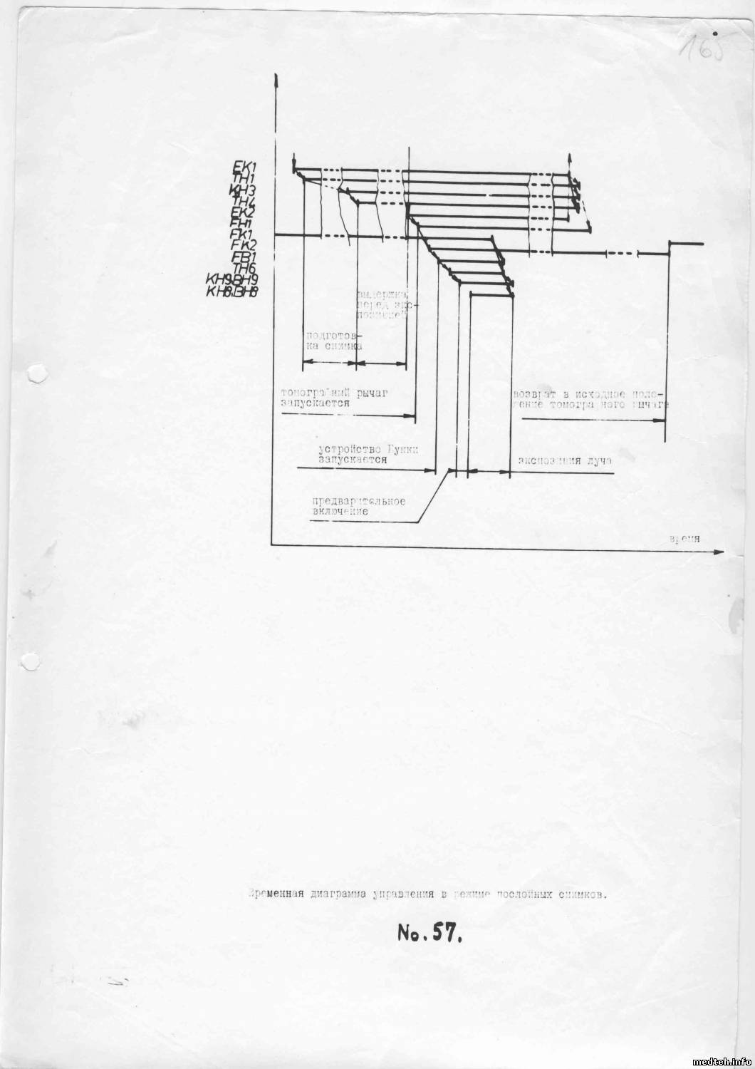

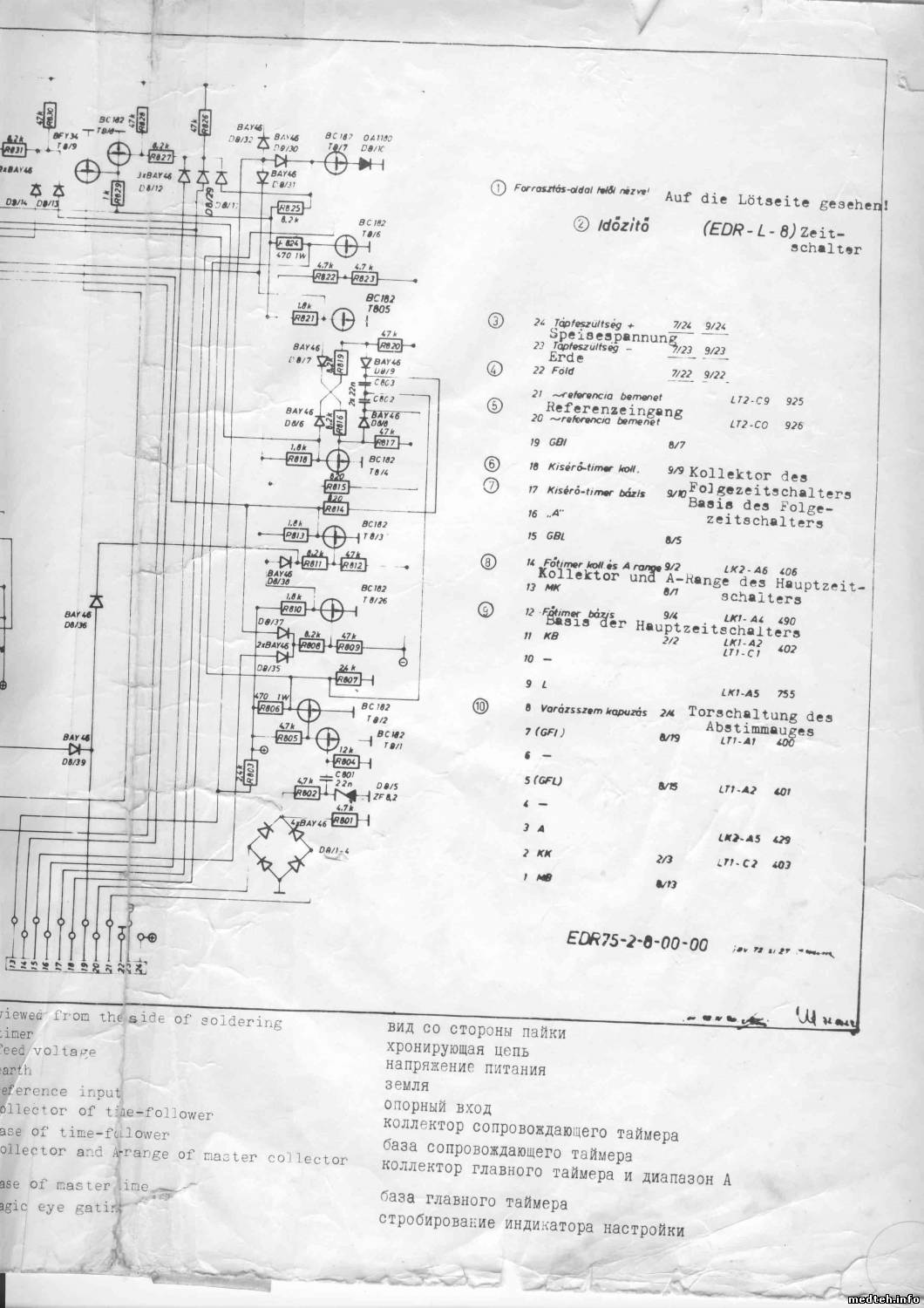

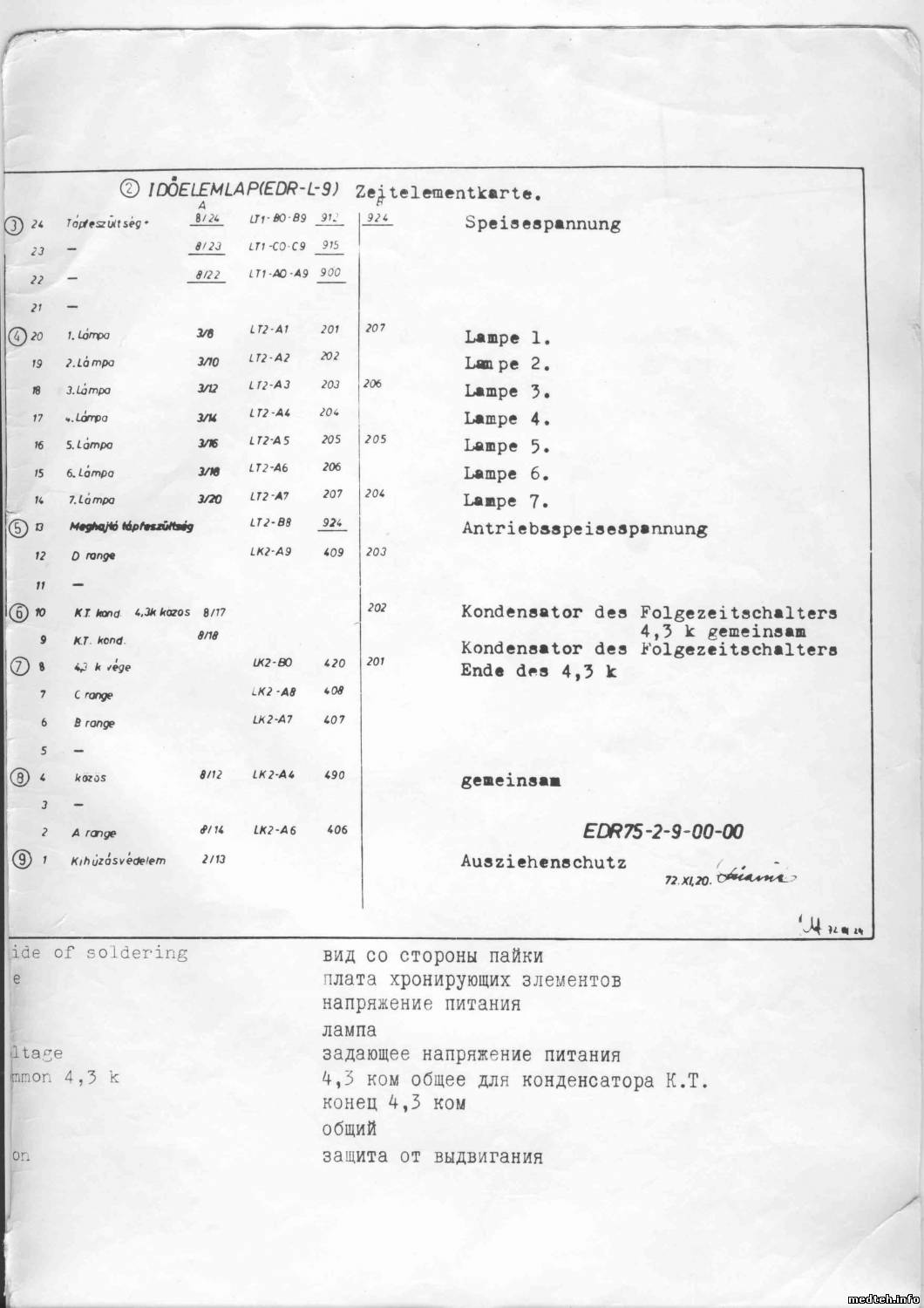

zoil107Дата: Вторник, 12.Окт.2010, 17:52 | Сообщение # 19
У вас сообщений: 133
рентгентехник

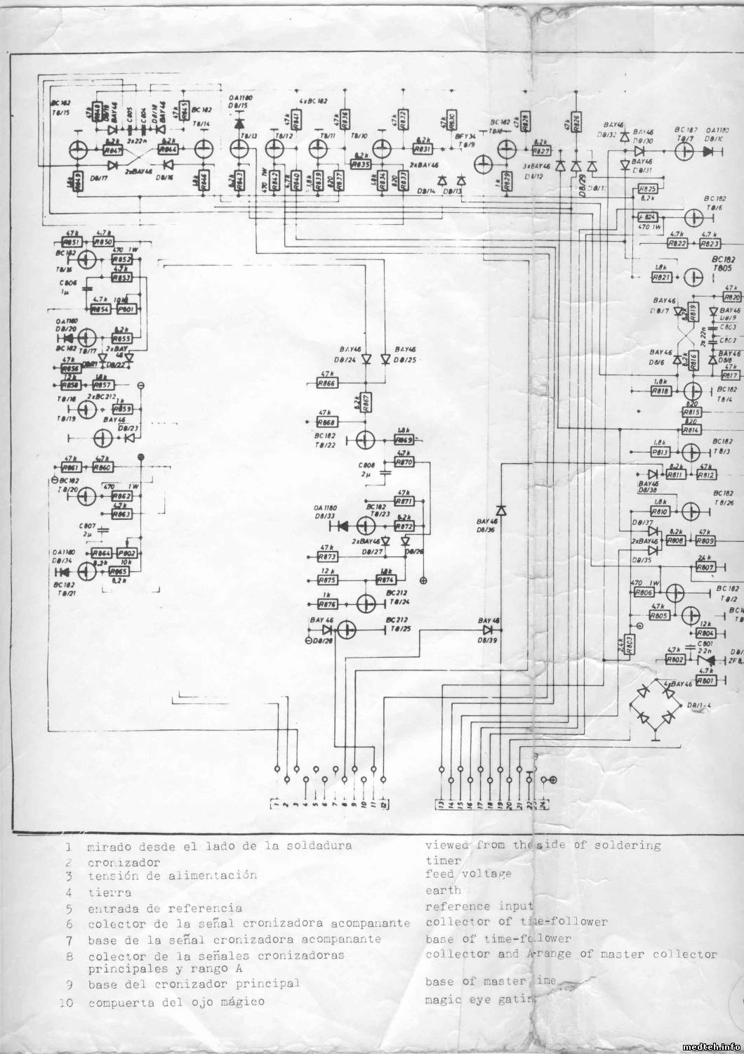

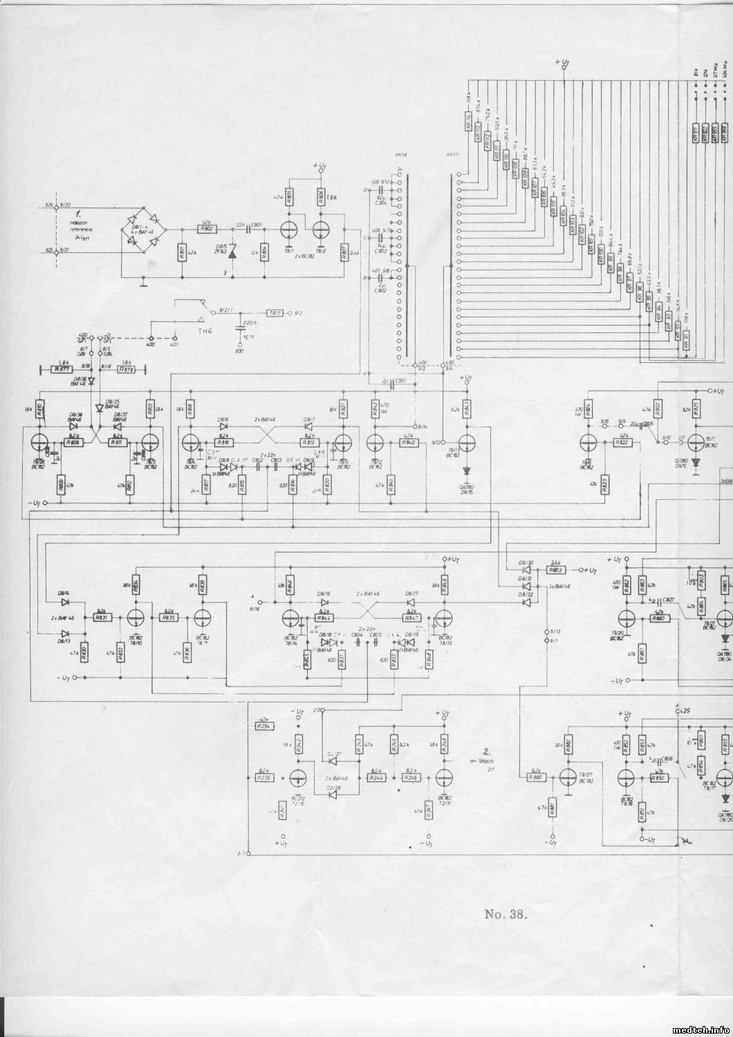

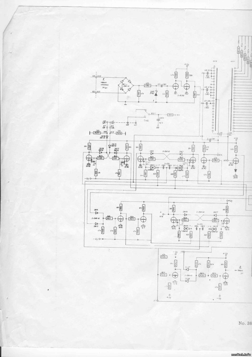

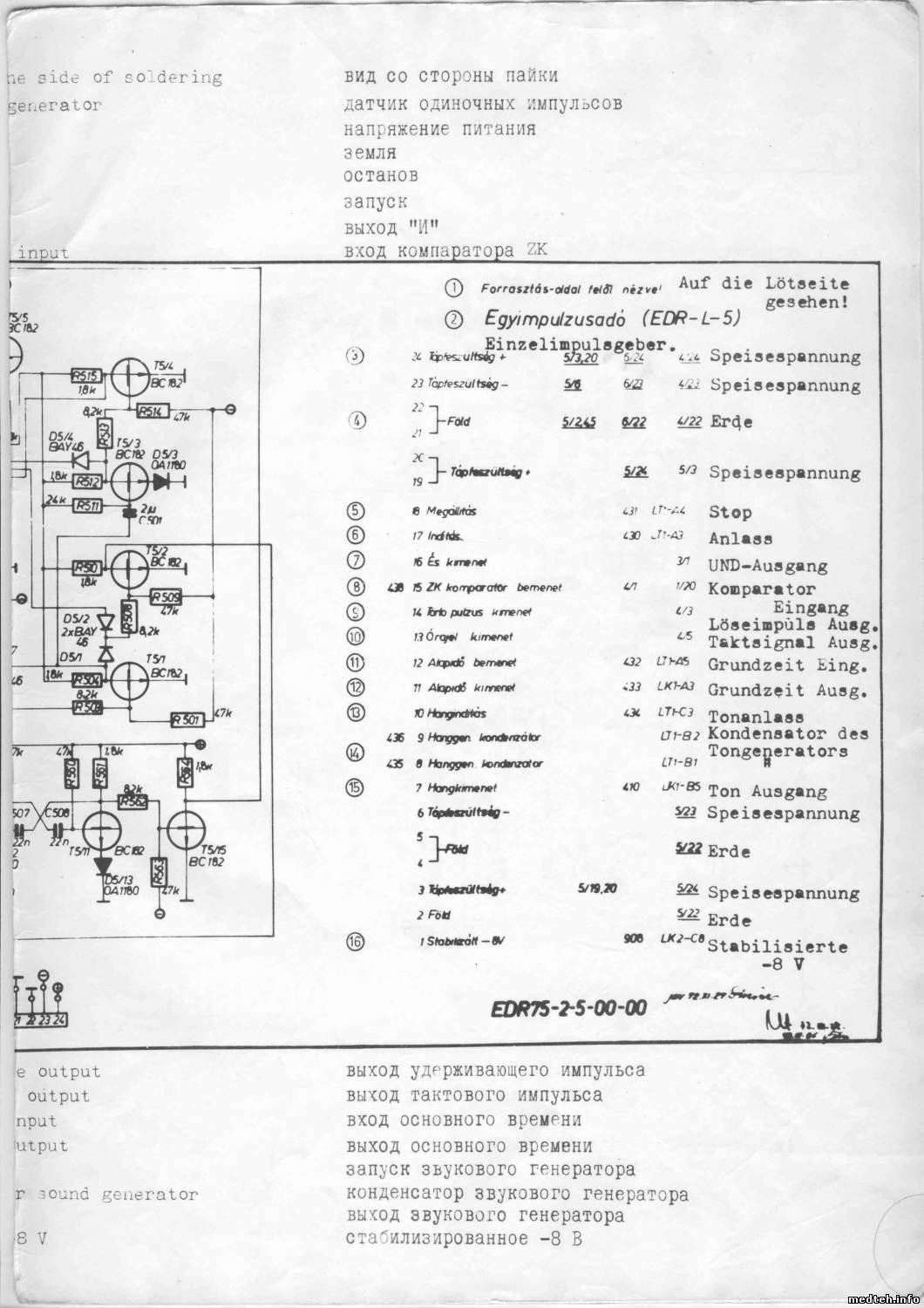

Пошарил по подвалам и вот результат.
3528538.jpg (130.9 Kb) · 9518546.jpg (114.5 Kb) · 5149380.jpg (161.2 Kb) · 3596565.jpg (175.7 Kb) · 2392322.jpg (172.2 Kb) · 7428977.jpg (185.2 Kb)

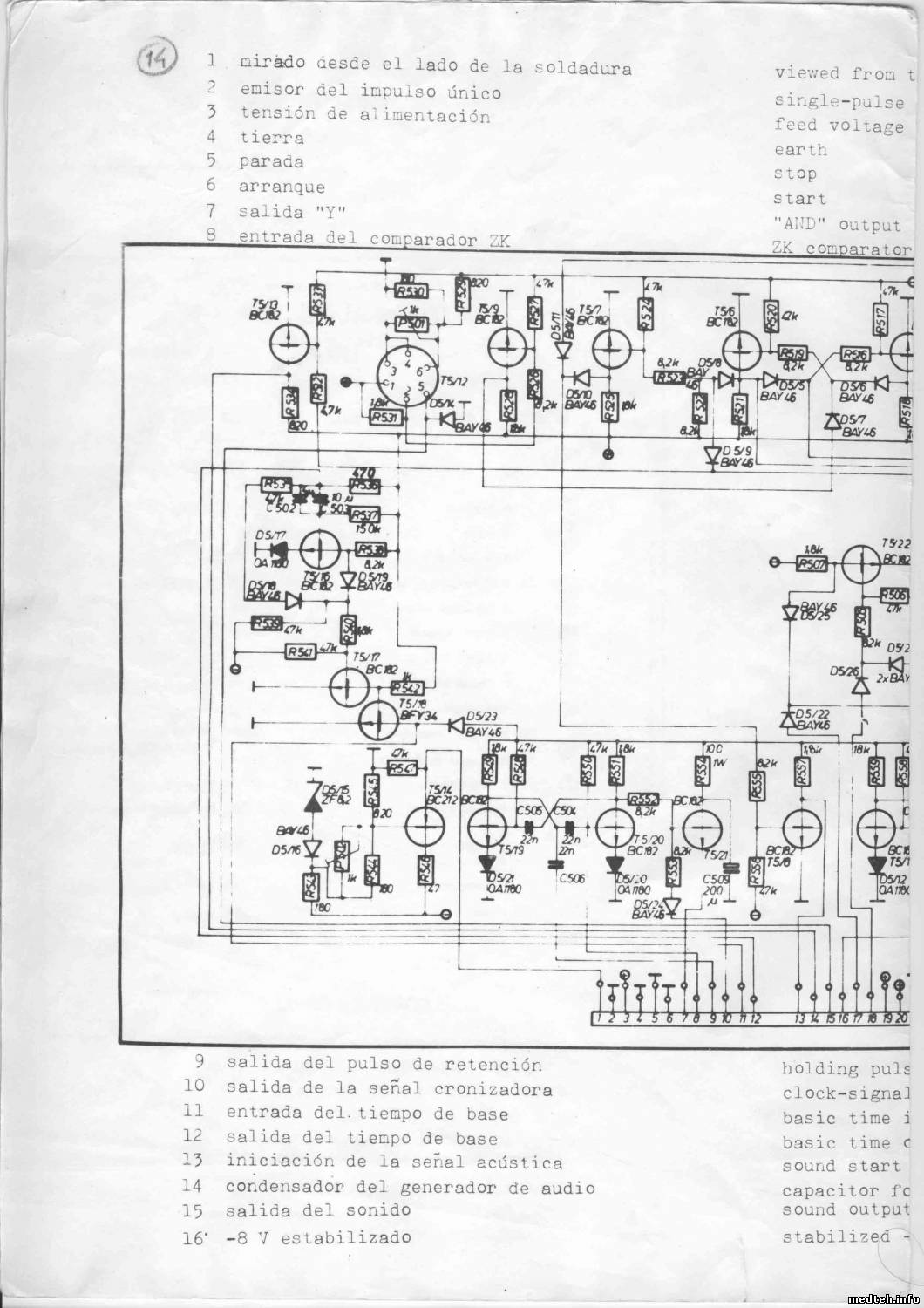

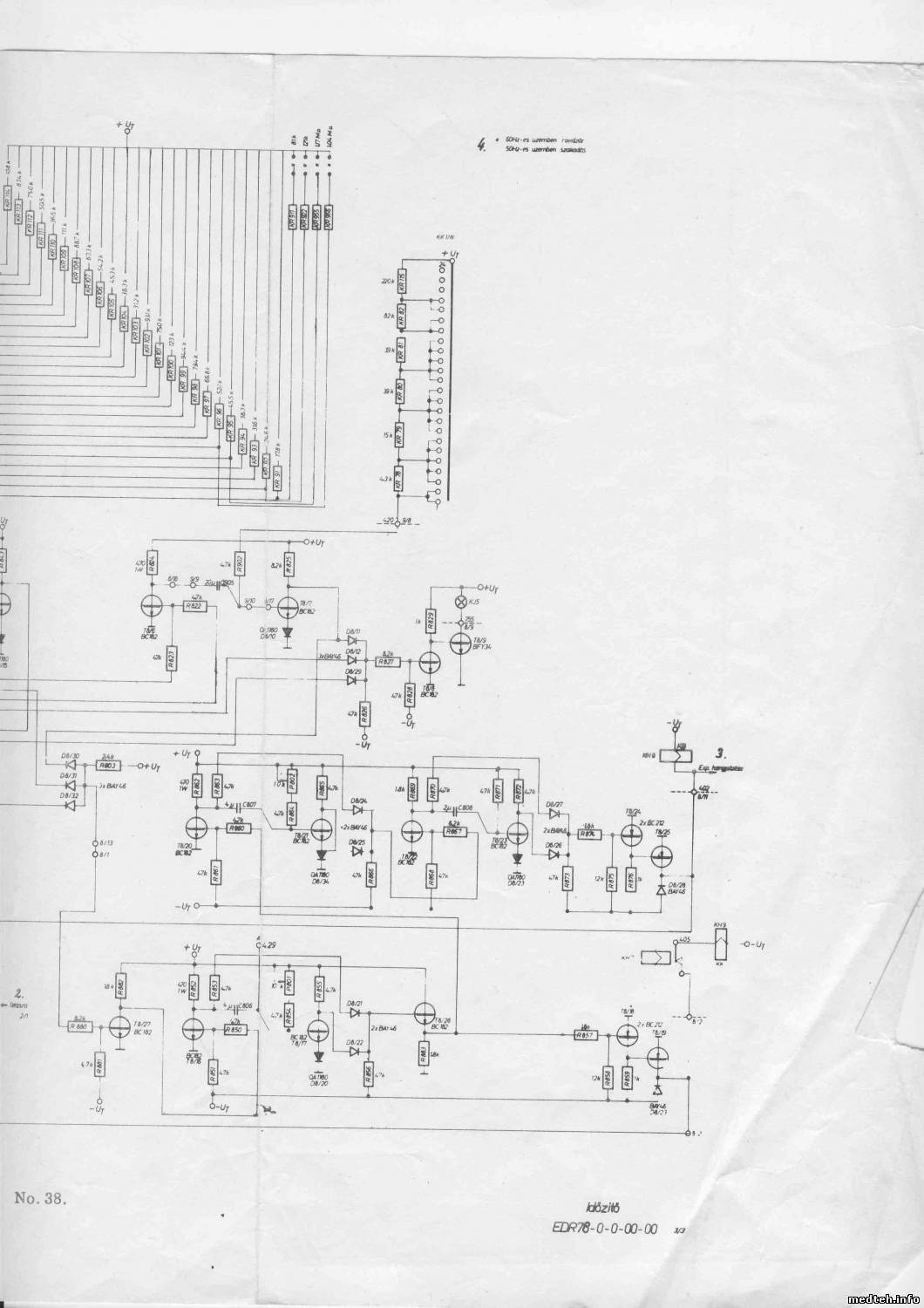

zoil107Дата: Вторник, 12.Окт.2010, 18:05 | Сообщение # 20
рентгентехник

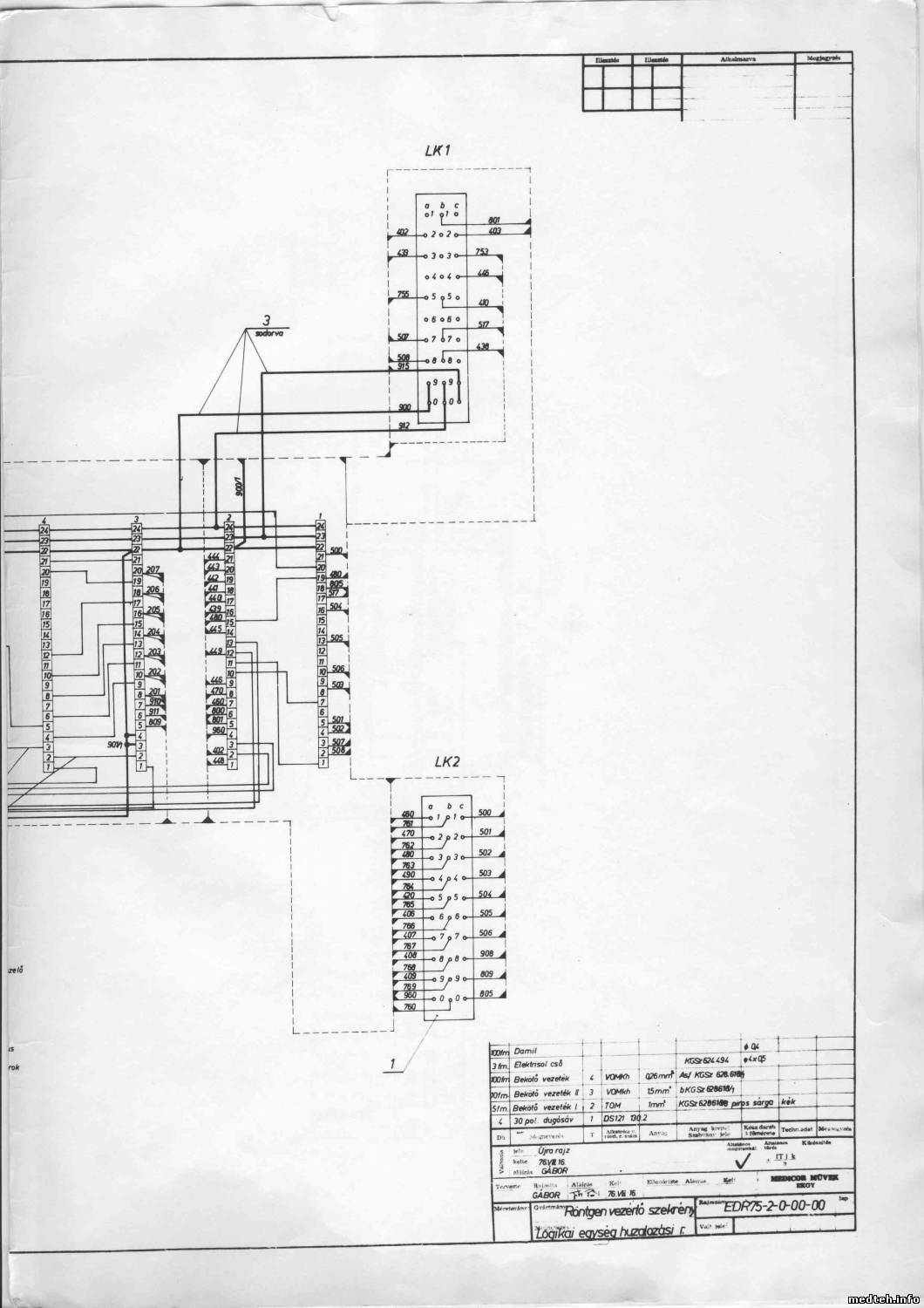

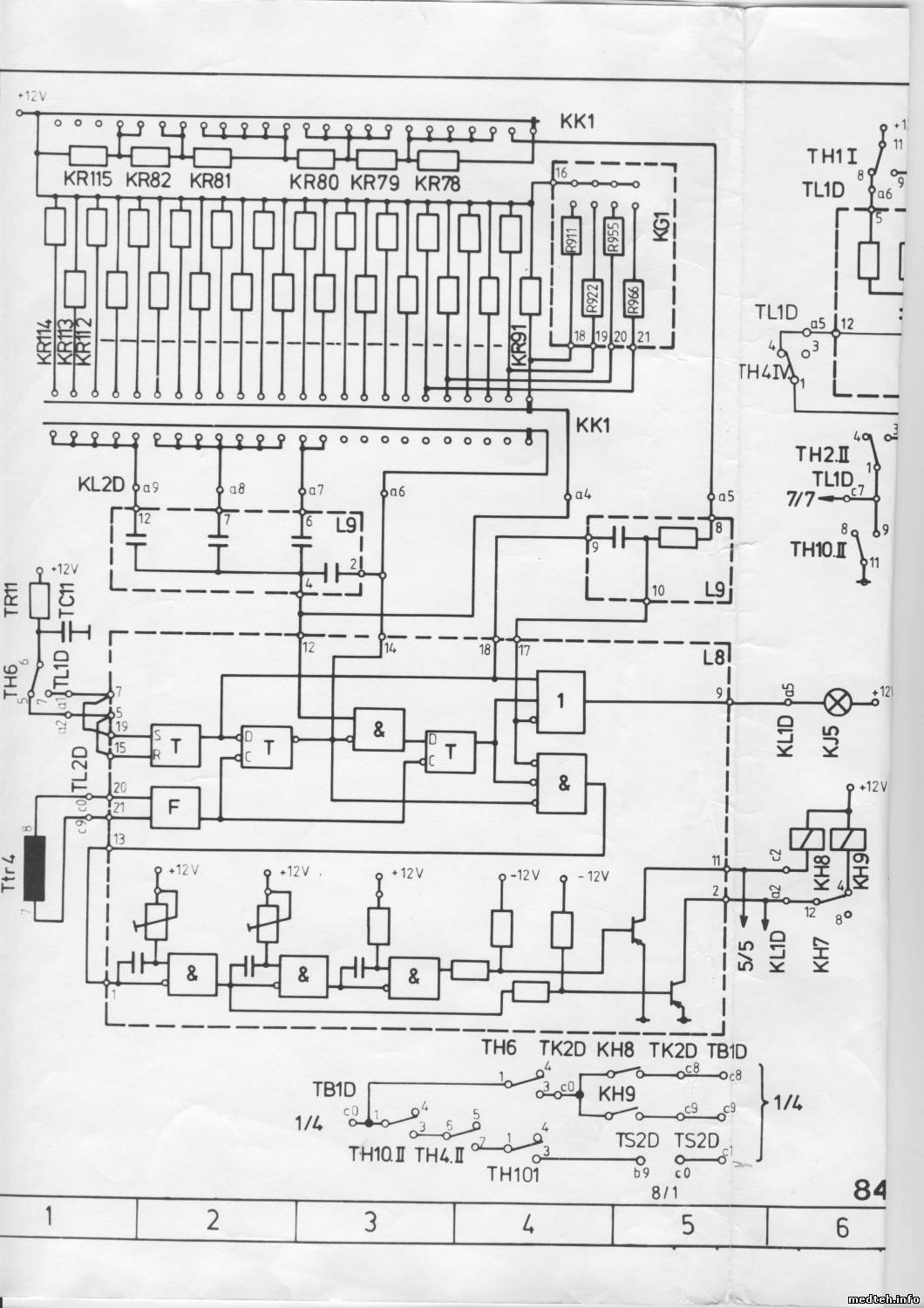

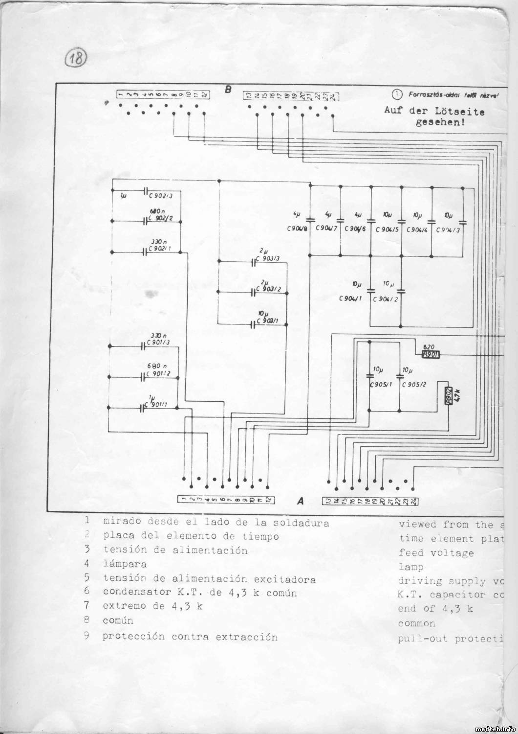

И чтобы два раза не вставать
8709059.jpg (118.9 Kb) · 7276537.jpg (133.8 Kb) · 8008318.jpg (129.0 Kb) · 5408403.jpg (148.7 Kb) · 6747910.jpg (118.7 Kb) · 3777881.jpg (85.3 Kb)

Здравствуйте все специалисты у которых отнимаю время.
Посмотрите неисправность:
ANDRY
Сообщение отредактировал AVAM - Вторник, 12.Окт.2010, 18:41
AVAMДата: Вторник, 12.Окт.2010, 18:43 | Сообщение # 22
У вас сообщений: 299
москва
Оборван и прижат к жгуту одножильный провод между L8-12 и L9-4.
И до меня кто-то долго мучился, настраивал реле времени. А оказалась чья-та шутка.
ANDRY
Сообщение отредактировал AVAM - Вторник, 12.Окт.2010, 18:48

Отключил высокое (снял с генератора S1,R1,T1), подключил запоминающий осциллограф к плате L8 контакт-1 разьема. Нажимал кнопу и смотрел длительности.
Они оказались какие-то странные, одинаковые с 0,03 до 0,1s- 350мс. Открывал верхнюю панель для проверки галетника кк1 и перепаял пару ветхих резисторов. Мне такая работа вконец надоела и я проверил обвес, соединение между платами.
P.S. Выдержки времени пришлось подстраивать добавлением параллельных резисторов для 0,01-0.04 s. На плате выставил точно , а под трубкой время увеличилось на 3-4 мс . Замедление скорее из-за сн. контакторов.
Разберусь с торможением трубы и тему пора закрывать.
