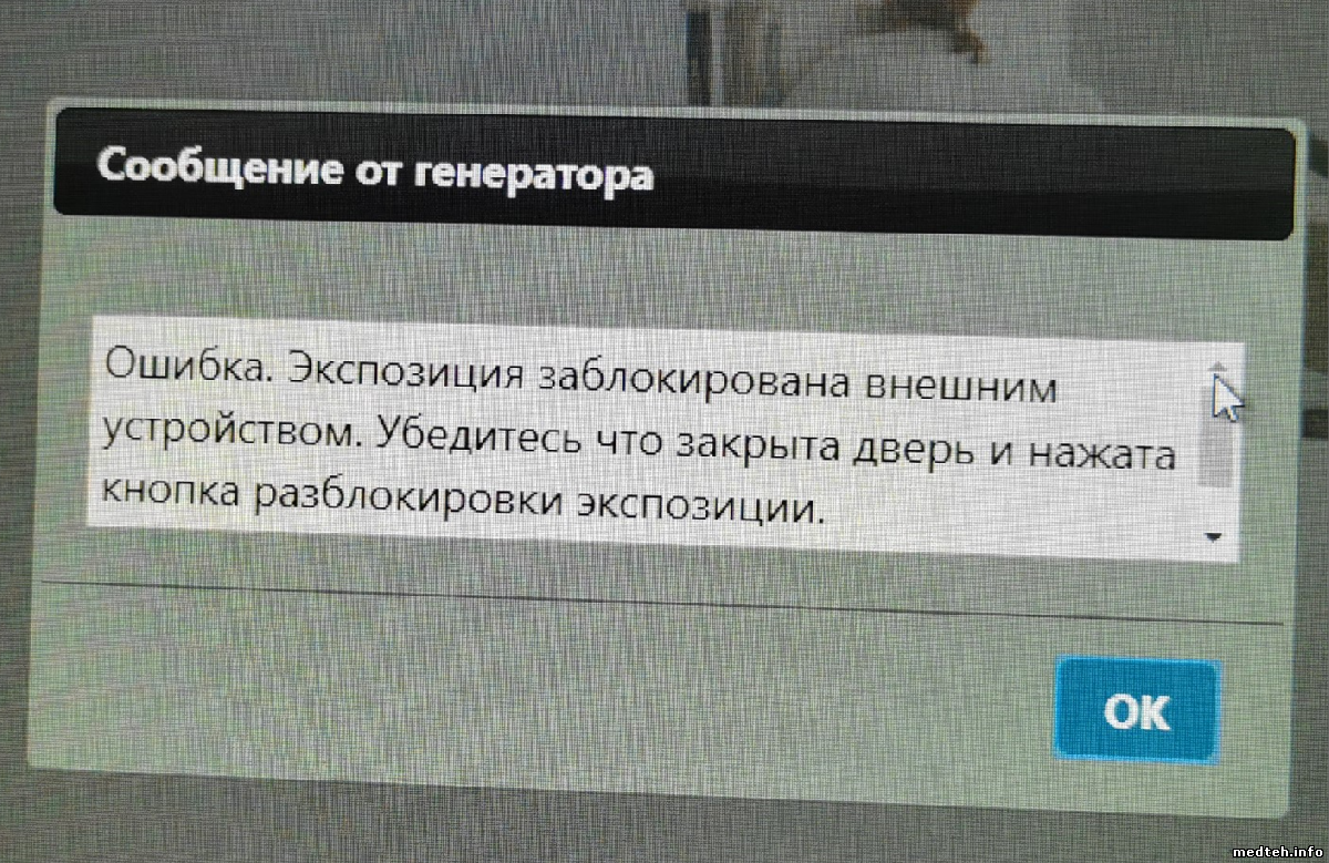

Здравствуйте, сегодня столкнулся с проблемой при работе с программой "Picksys"(ранее которой не приходилось пользоваться), установленной на лаборантском компьютере. При попытке произвести снимок - на дисплей выводится окно с ошибкой: "Сообщение от генератора, ошибка. Экспозиция заблокирована внешним устройством. Убедитесь что закрыта дверь и нажата кнопка разблокировки экспозиции". Дверь закрыта естественно при этом закрыта, а вот где эта таинственная "кнопка разблокировки экспозиции" - мне так и не известно. Если кто нибудь работал с данным программным обеспечением и сталкивался с подобной проблемой - подскажите пожалуйста как действовать или в каком направлении двигаться.

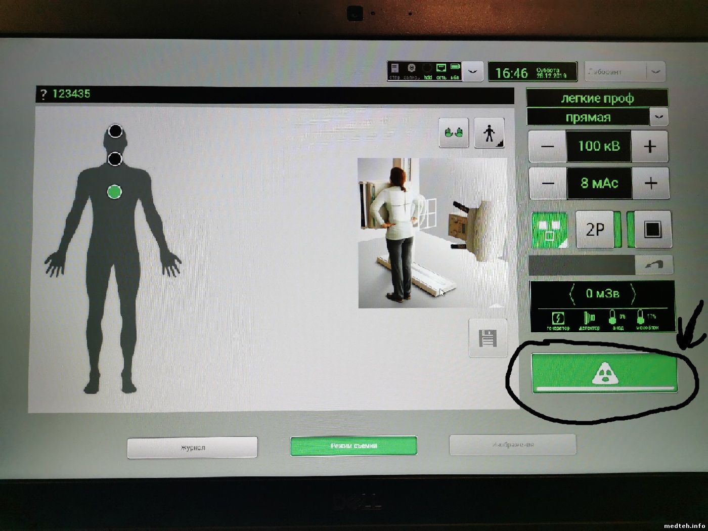

Добрый день, вот эту кнопку нажимаете?
Kosta123Дата: Воскресенье, 29.Дек.2019, 16:50 | Сообщение # 3
не имеется
Да, она активирована
Проверьте все ли двери закрыты. Возможно есть датчики не только на дверь между пультовой и процедурной.
