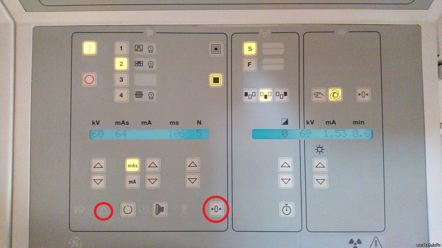

Здравствуйте коллеги.
Аппарат 1997 г. Питающее MPG50. Снимают на кассету оцифровщика в автоматическом режиме. Во время снимка на пульте загорается красный треугольник блокировки экспозиции, начинает моргать кнопка сброса ошибки и звучит зуммер. При этом, снимок проходит нормально и на экране нет отображения кода ошибки. Ошибка проявляется не всегда, может быть несколько снимков без ошибки, но чем крупнее пациент, тем выше вероятность ошибки (возможно это завязано на время экспозиции, но это не точно). После сброса ошибки (нажатия кнопки сброса ошибки) аппарат опять работает нормально. Судя по документации такая сигнализация означает неизвестную ошибку. Есть у кого идеи в чём может быть дело?

Здравствуйте коллеги. Проблема оказалась в блоке АКЭ. Оказывается лаборанты работали на ручном режиме. Без него аппарат работает как часы, видимо в момент прерывания экспозиции по его сигналу происходит какой-то дребезг и вылезает ошибка. Дальнейшие эксперименты проводить не дали, т.к. больничка коммерческая и время у них действительно "деньги"...
