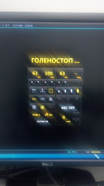

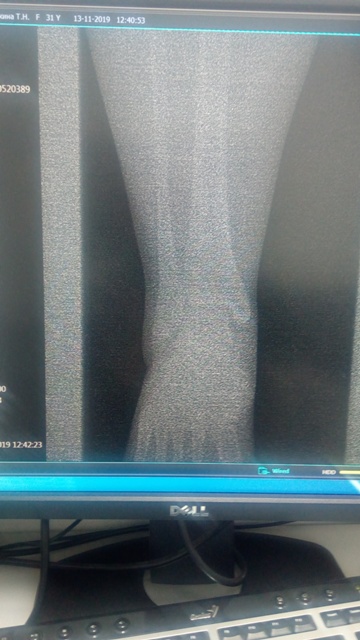

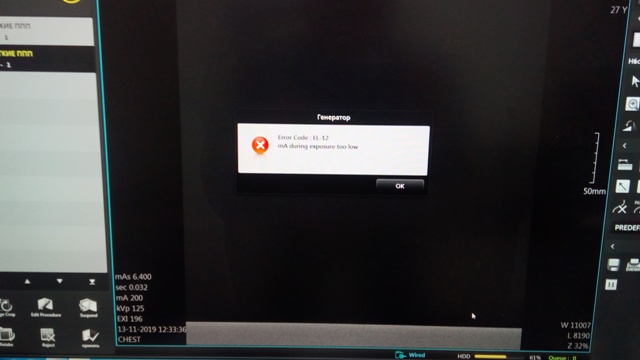

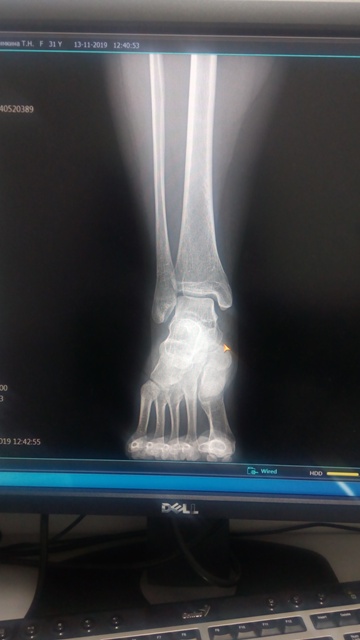

"Цифровой рентген-аппарат JUMONG E (труба Тошиба Е7239Х) работает 4-е года, нагрузка до 70 снимков в день. В основном флюорография и травма.
Одномоментно изменилось изображение при рентгенографии на большом фокусе.
На экране высвечивается: "Error Code 12 ma during exporure tou low".
По нашему мнению процессор генератора обнаружил ток в сети накала меньше допустимого.
При малом фокусе снимки на отлично.
Ваше мнение?"
