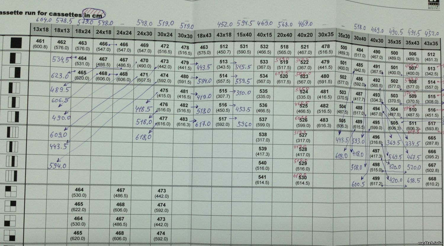

Спасибо!!! Но после уточнения оказалось, что кассета 30 на 40 не работает при любом положении стола. При загрузки кассеты аппарат ее видит (дисплей показывает 30 на 40) , но после нажатия "высокого" писк -- проблемма ! Ошибок на дисплее нет ! если развернуть кассету - и сделать 40 на 30 все ОК! Только 30 на 40 -- проблемма. Уставка в ячейке 484 , при ее изменении может решить проблемму?

У вас сообщений: 320
Приветствую! 484 ячейка ..? не нашел.. Может я просмотрел или у вас новый мануал или стол..В любом случае странно ,что он не ругается и определяет кассету при любом положении .Посмотрите ,может что-то мешает при таком положении кассеты ..

jorgo2015Дата: Суббота, 26.Окт.2019, 06:35 | Сообщение # 6
У вас сообщений: 32
ЗДРАВСТВУЙТЕ ! АППАРАТ APOLLO, ПРОИЗВОДИТЕЛЬ VILLA, ITALY. ЯЧЕЙКА 484 - ВОТ ЛИСТ МАНУАЛА

НАПИСАНО СО СЛОВ ОПЕРАТОРА - ВСЕ КАССЕТЫ РАБОТАЮТ, КРОМЕ РАЗМЕРА НА ИНДИКАТОРЕ 30 НА 40. НА ЭТОЙ КАССЕТЕ ОНИ СНИМАЮТ ЛЕГКИЕ. НА СТРАНИЦЕ МАНУАЛА ОТ РУКИ НАПИСАНЫ ДЕЙСТВИТЕЛЬНЫЕ ЗНАЧЕНИЯ -- УСТАНОВЛЕННЫЕ ЗАВОДОМ.

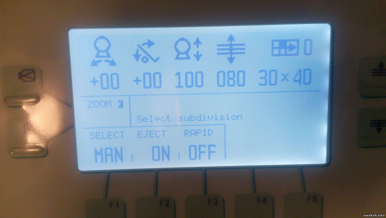

FAINTДата: Четверг, 14.Ноя.2019, 21:47 | Сообщение # 12
У вас сообщений: 148
На дисплее видно что не выбрали на сколько делить кассету или использовать полноформатную...select division- выбрать деления! Если не нажать ни одной кнопки выбора -то и на других кассетах высокого не будет!
