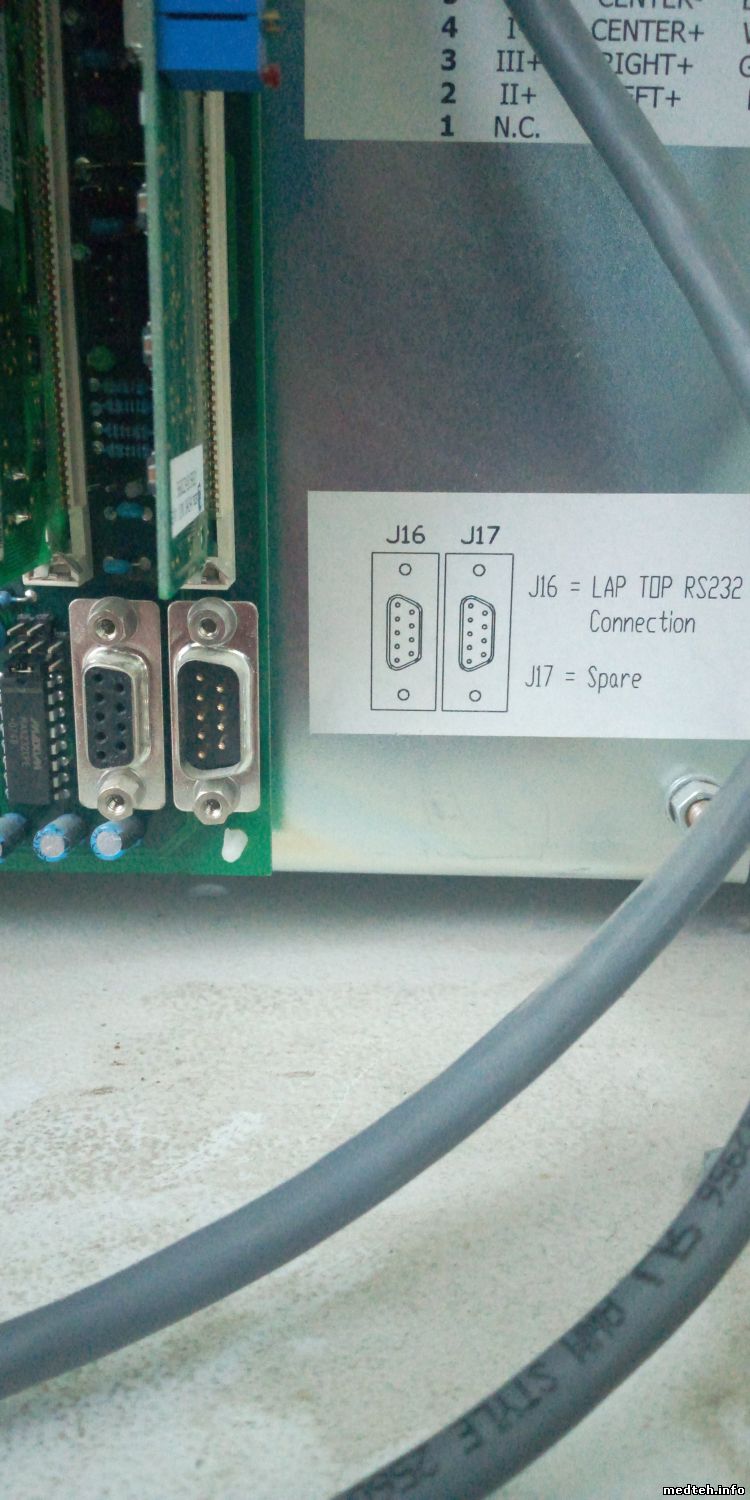

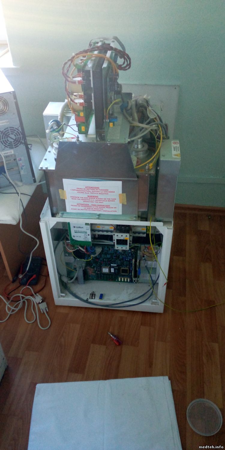

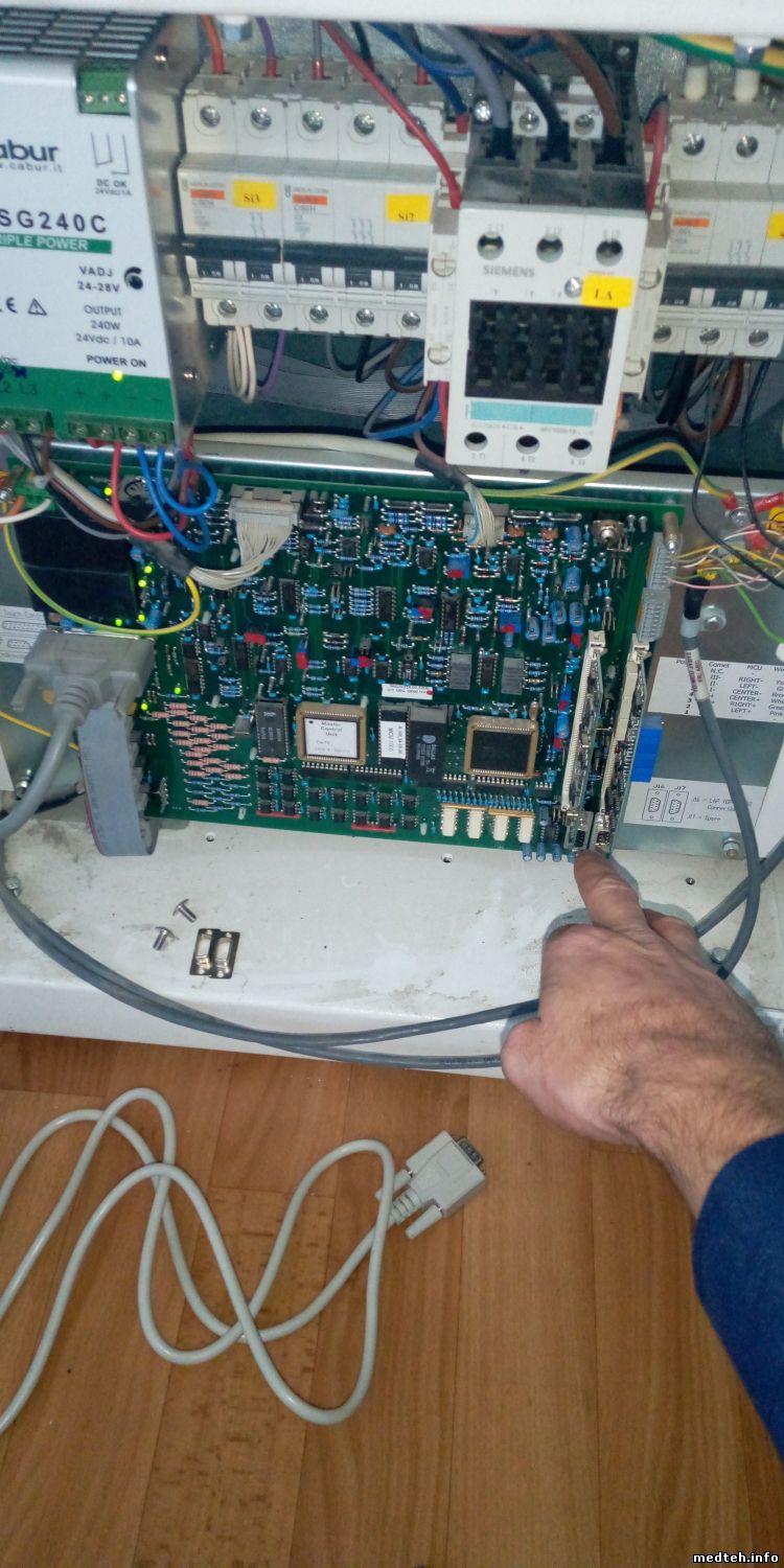

Уважаемые формучане, подскажите, пожалуйста, что это за генераторное устройство?
Ситуация в том, что вышла из строя трубка. Провели замену. Скопия без нареканий, а вот при графии плёнка светлая. еле бьёт при нормальных режимах. Соответственно, требуется её калибровка.
Но чтобы выйти в сервисный режим, необходимо иметь сервисный Хасп ключ, которого нет.
Но, в принципе, надо откалибровать трубку, для этого достаточно залезть в генераторное устройство.
Но что это за генератор и с какой прогой в него залезть?
Все фотки прилагаются.
Помогите, пожалуйста.

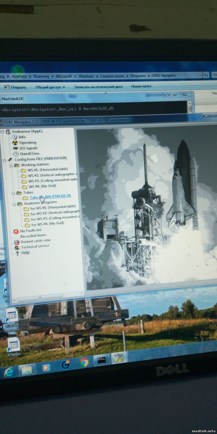

Позвонил тем кто его поставлял. Скинули софтину. Подключение прошло успешно,правда не совсем разобрался в ней (в какой именно последовательности проводить калибровку трубки)
fibreinДата: Понедельник, 21.Окт.2019, 18:36 | Сообщение # 3
Ростов
Проблема решена. Генератор настроили, откалибровали. Софт OdelNavigator
