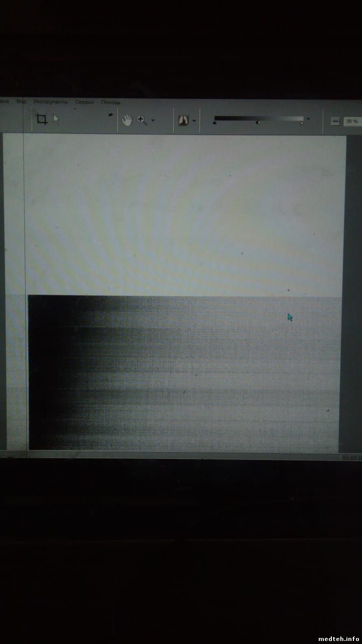

День добрый!
Вот такая картина,
детектор не видит высокое, верхняя половина.

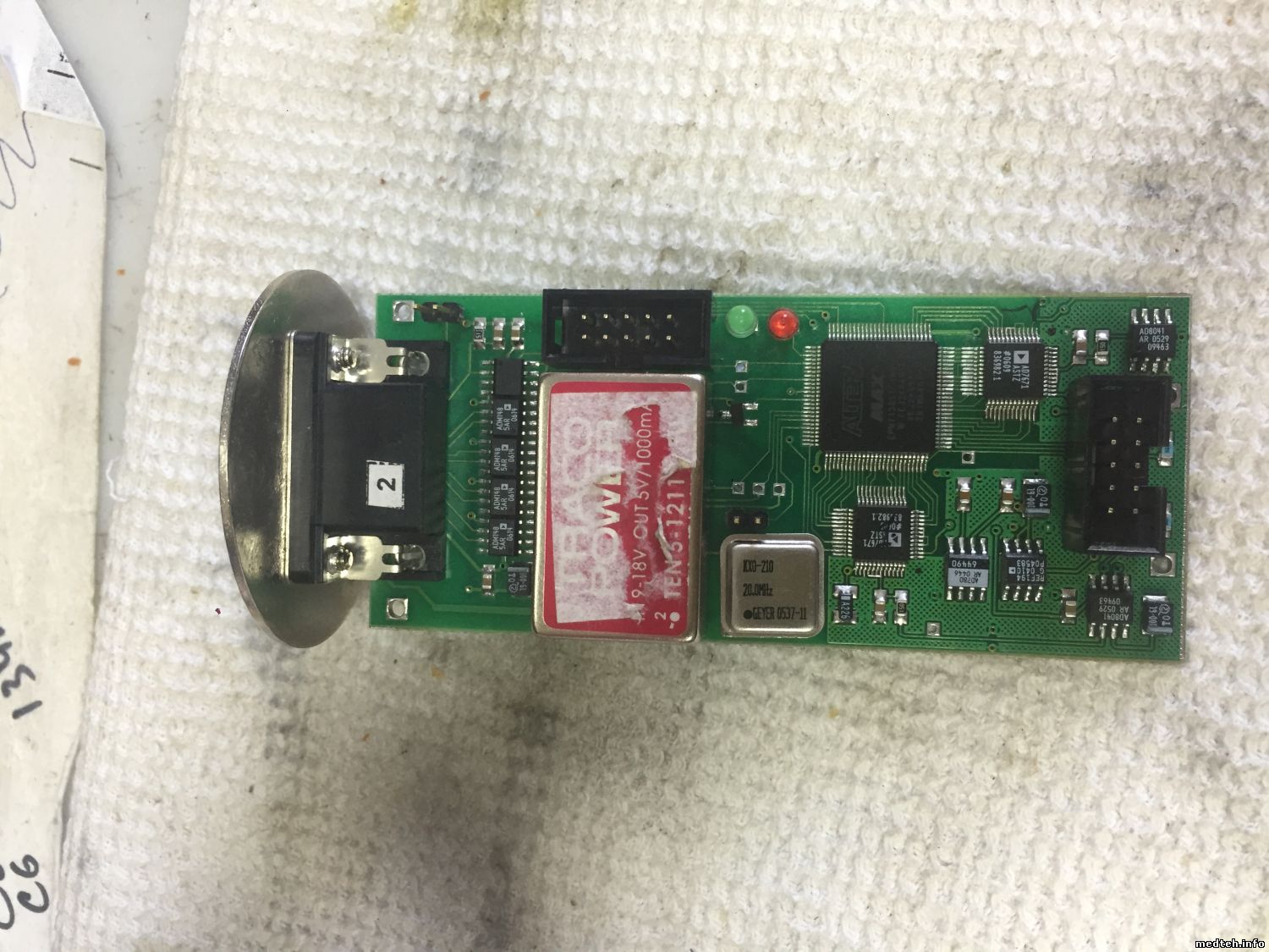

(по низу накопитель не успел набраться)
добрался до платы детектора
греется ПЛИСКа, может у кого есть данная плата, купил бы??
или варианты перепрограммировать? может кто пытался?
FAINTДата: Понедельник, 21.Окт.2019, 18:46 | Сообщение # 2
У вас сообщений: 148
Что было на кануне? не мешает ли что то в шторках?
Проверить визуально, и прикрепив экран от старых кассет, просмотреть свечение.
Поиграться уставками.
Проводил ли калибровку детектора?
leohenДата: Вторник, 22.Окт.2019, 08:48 | Сообщение # 3
У вас сообщений: 43
Ломастер 90-го левела
Лас-Вентурас
+1. Калибровка детектора в первую очередь
val1966Дата: Вторник, 29.Окт.2019, 08:57 | Сообщение # 4
У вас сообщений: 104
инженер тех. центра
У меня сдыхала эта плата, умерли порты ,5 микрух у разъёма. Поменял заработало. Это произошло в грозу.
