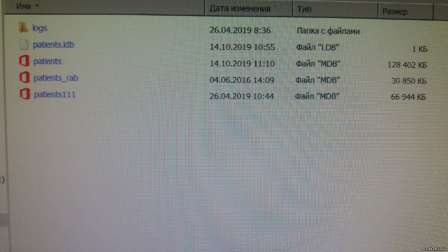

shokepДата: Понедельник, 14.Окт.2019, 11:49 | Сообщение # 6
Программист в поликлинике
Молдова
Рыбница
Цитата shokep ()
256Кб если я ничего не забыл.
Проверил я размер файла в нашей программе и там он составил 128402 KB ,у нас очень "умные" врачи там работают и если я не ошибаюсь они каждого пациента при последующих обращениях создают нового пациента а не добавляют снимок уже имеющемуся.

starjkeДата: Понедельник, 14.Окт.2019, 11:58 | Сообщение # 7
У вас сообщений: 82
Северо-Запад
shokep, можно полечить их собственной программой для сжатия БД. Сжимается МБ 60...
На практике, эффект минимальный.
navesДата: Понедельник, 14.Окт.2019, 12:06 | Сообщение # 8
У вас сообщений: 1070
это размер вообще пустой базы
В некоторых конфигурациях mdb-база и снимки хранятся на отдельном сетевом хранилище, проверяйте их
