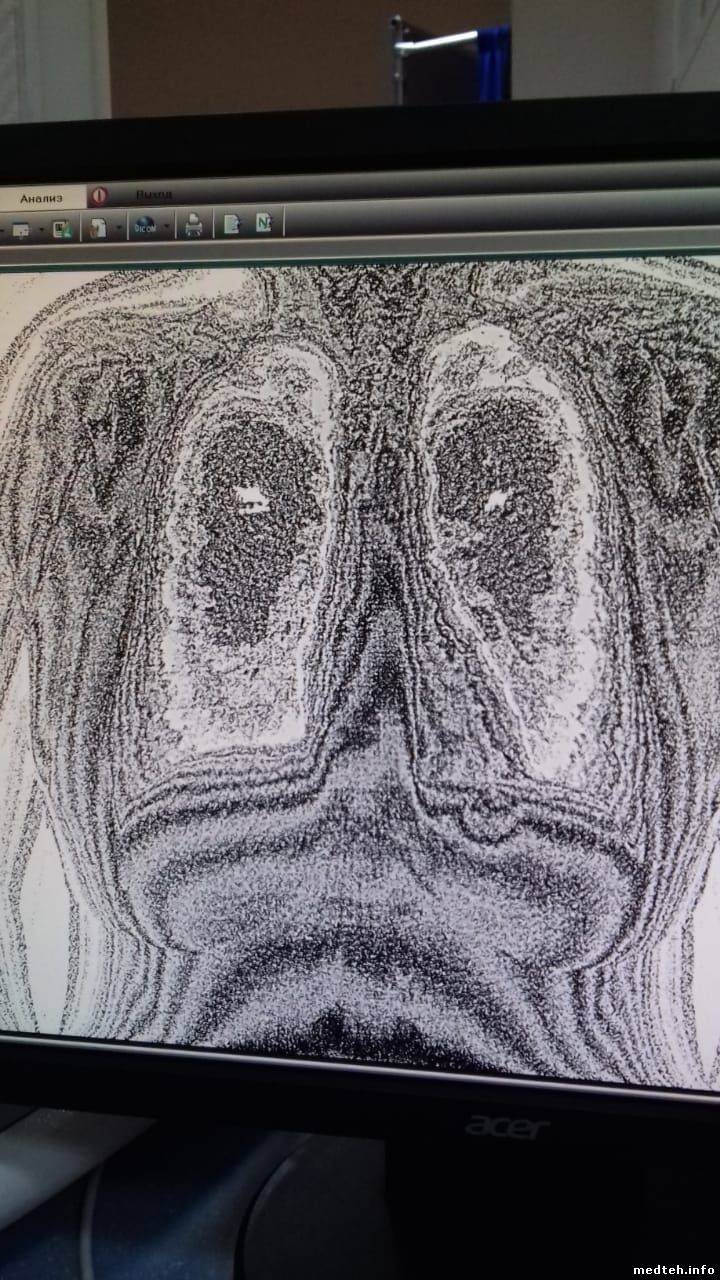

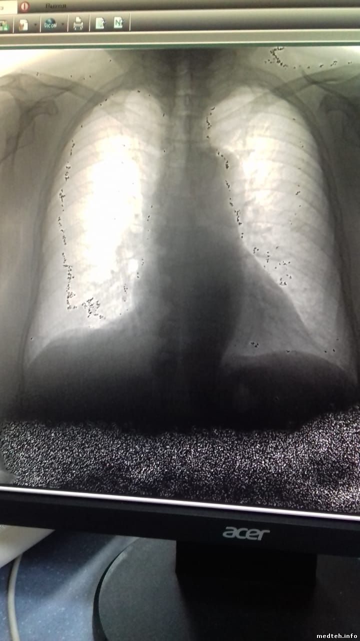

martДата: Суббота, 29.Дек.2018, 14:11 | Сообщение # 6
Астрахань
Доброго времени суток всем!
На ФЦ-01 Электрон выскочила аналогичная проблема. Снимки прикреплены. На плате грабера стоят 4 сдвоенных буферных операционных усилителя для согласования 8-ми битного интерфейса с камерой. На входе одного из них ушел в обрыв резистор 300 Ом. Таким образом, в интерфейсе потерялся один бит. Буду рад если это кому-то поможет.
