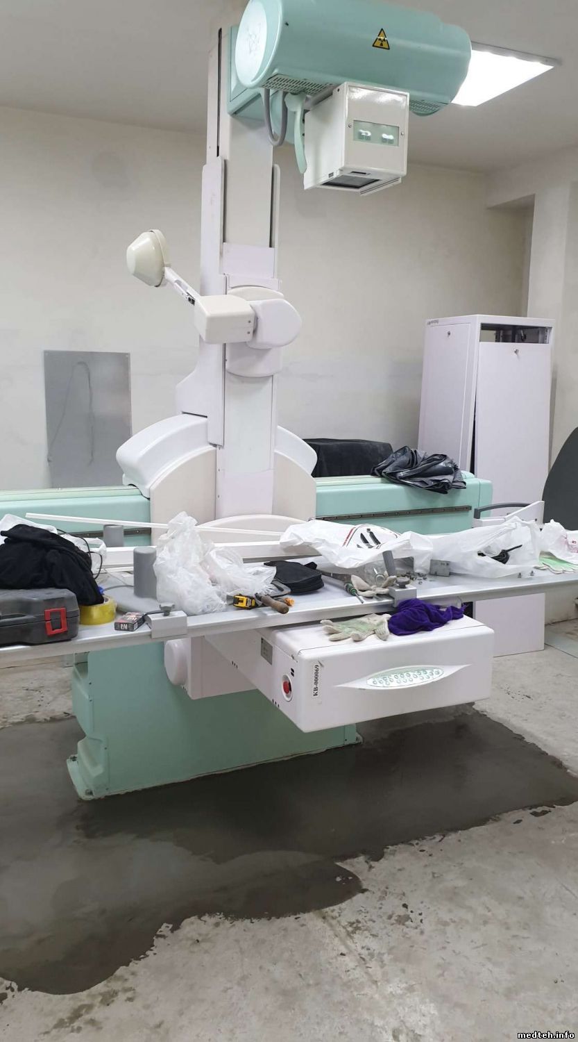

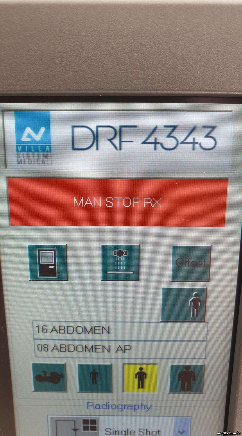

Добрый день коллеги, имеется аппарат Apollo DRF, цифровик. Правда немного своеобразный, не с обычной камерой а с детектором. В составе аппарата генератор, шкаф управления, пульты и серверные ящик, в котором комп с программой для обработки видео, сервер и блок шлифовки изображения. В общем проблема следующая...аппарат переезжал в другую комнату, все подключили на свои места, но при рентгенографии выходит ошибка на экране монитора MAN STOP RX, при этом на пульте ошибок никаких нет, и лампа что снимок сделан загорается...т.е. все штатно, раскрутка трубки и т.п. все идет, а вот когда должен снимок прийти на экран, выходит эта ошибка и все...Флюроскопия работает нормально, на мониторе все показывает, проблема только при графии. Ниукого случаем сервиса нет по этой чудо технике? Программа стоит Hiris rf43. Может на эту прогу есть у кого мануал?!!! заранее благодарен!

Цитата Daymohk ()
MAN STOP RX
Это случаем не красная кнопка СТОП на столе нажата???
DaymohkДата: Суббота, 07.Сен.2019, 15:37 | Сообщение # 3
У вас сообщений: 36
Инженер SLE,Chirana,Urlich,Bitmos
Россия-Казахстан
тогда бы даже готовности к снимку не было у аппарата, высокое то стреляет судя по индикации на пульте.
