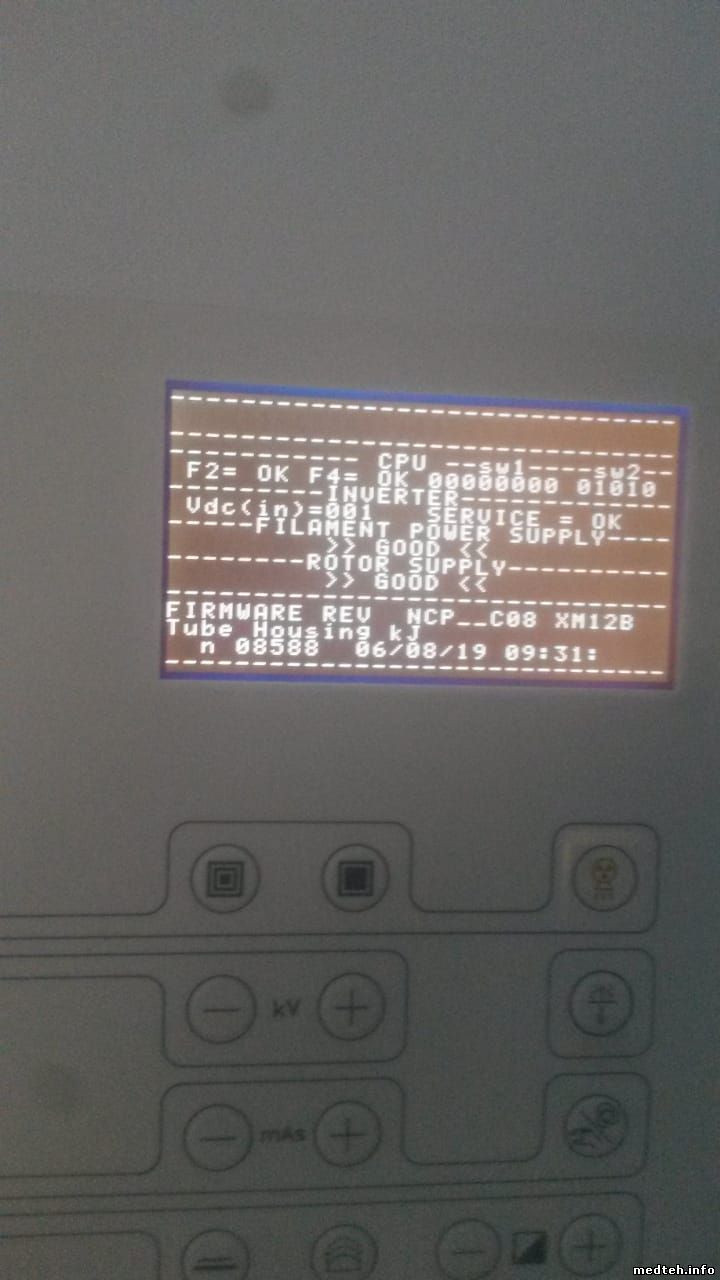

При загрузке выходит такое окно. Что это значит не могу понять. Документация утеряна.

ТЕХНИЧЕСКОЕ РУКОВОДСТВО К МАММОГРАФУ «МАММО – 4МТ».
стр. 43
Если на дисплее появится сообщение “-- INVERTER -- Vdc in = xxx V SERVICE = OK”
(“-- ИНВЕРТЕР – напр. п.т. (инв) = xxx “В” РАБОТА = В ПОРЯДКЕ”), и при этом
напряжение постоянного тока на инвертере значительно ниже 550 Вольт, то
проверьте входное напряжение на инвертере и состояние соответствующих плавких
предохранителей.
Также проверьте напряжение и контрольную цепь питания инвертера.
На время тестирования контрольную цепь инвертера можно отключить с помощью
переключателя DIP2 в блоке переключателей SW2 на плате 01-170 (переведите его
в положение “ON”).

Спасибо за помощь! Был сгоревший F3 интересной конструкции на плате инвертора.
