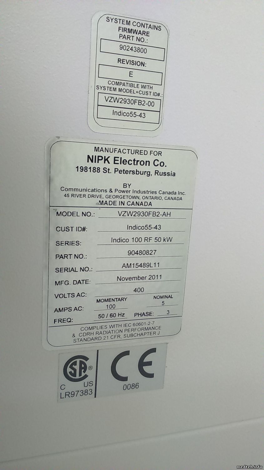

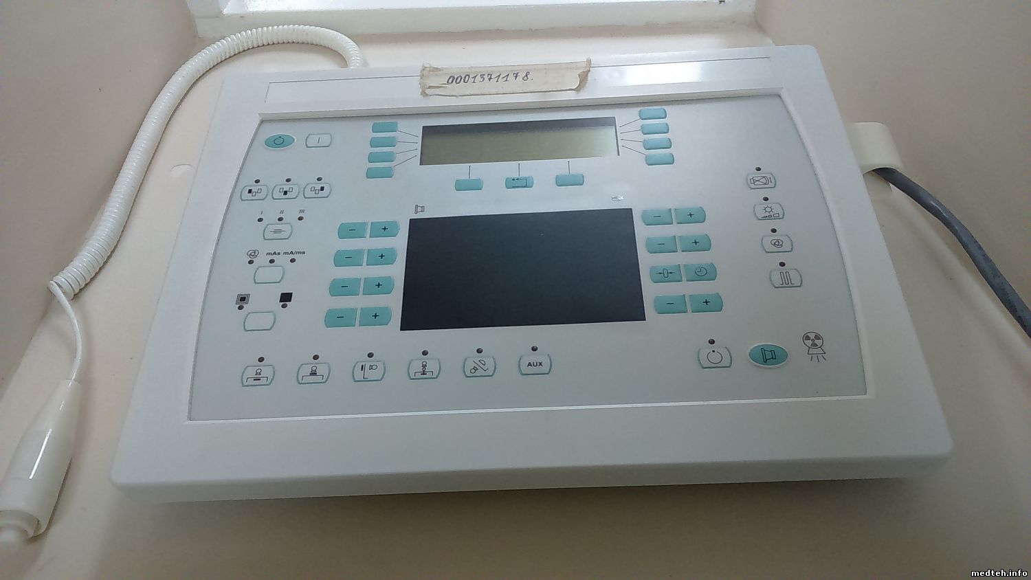

Всем доброго дня!
При включении аппарата на табло пульта отображается сообщение "Ошибка генератора NVRAM" и дальше загрузка не идёт.
Скорее всего произошёл сбой в массиве данных питающего устройства из-за потери ёмкости батарейки в питающем или пульте.
Подскажите пожалуйста:
- произошла потеря данных или нет;
- каким образом батарейку возможно заменить без потери данных;
- как произвести настройку РПУ , так как бэкапа нет.

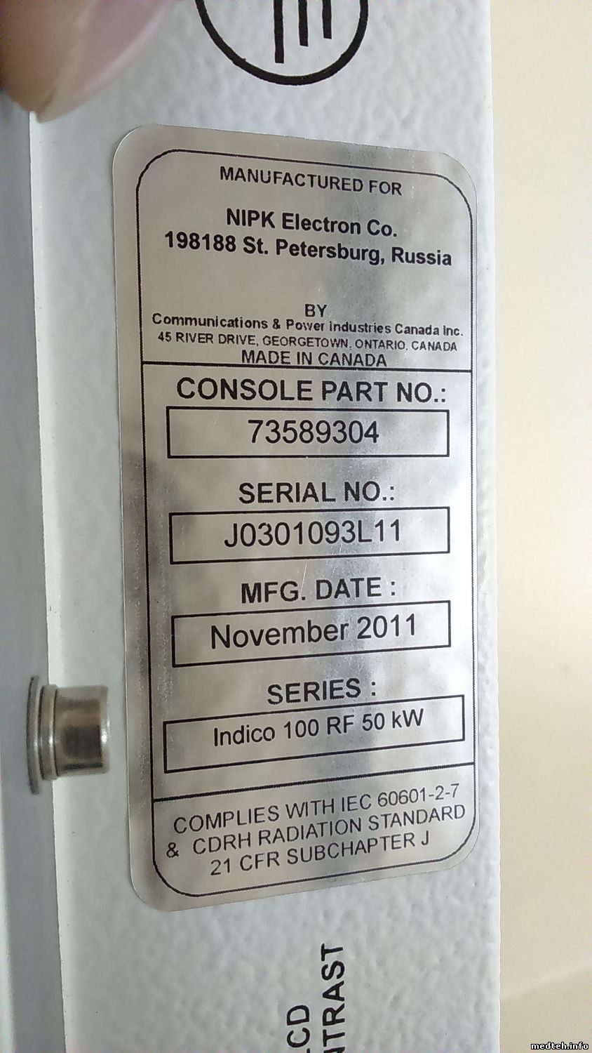

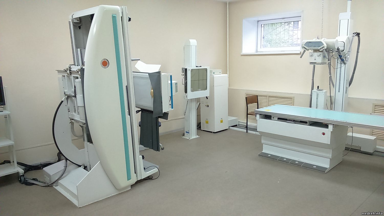

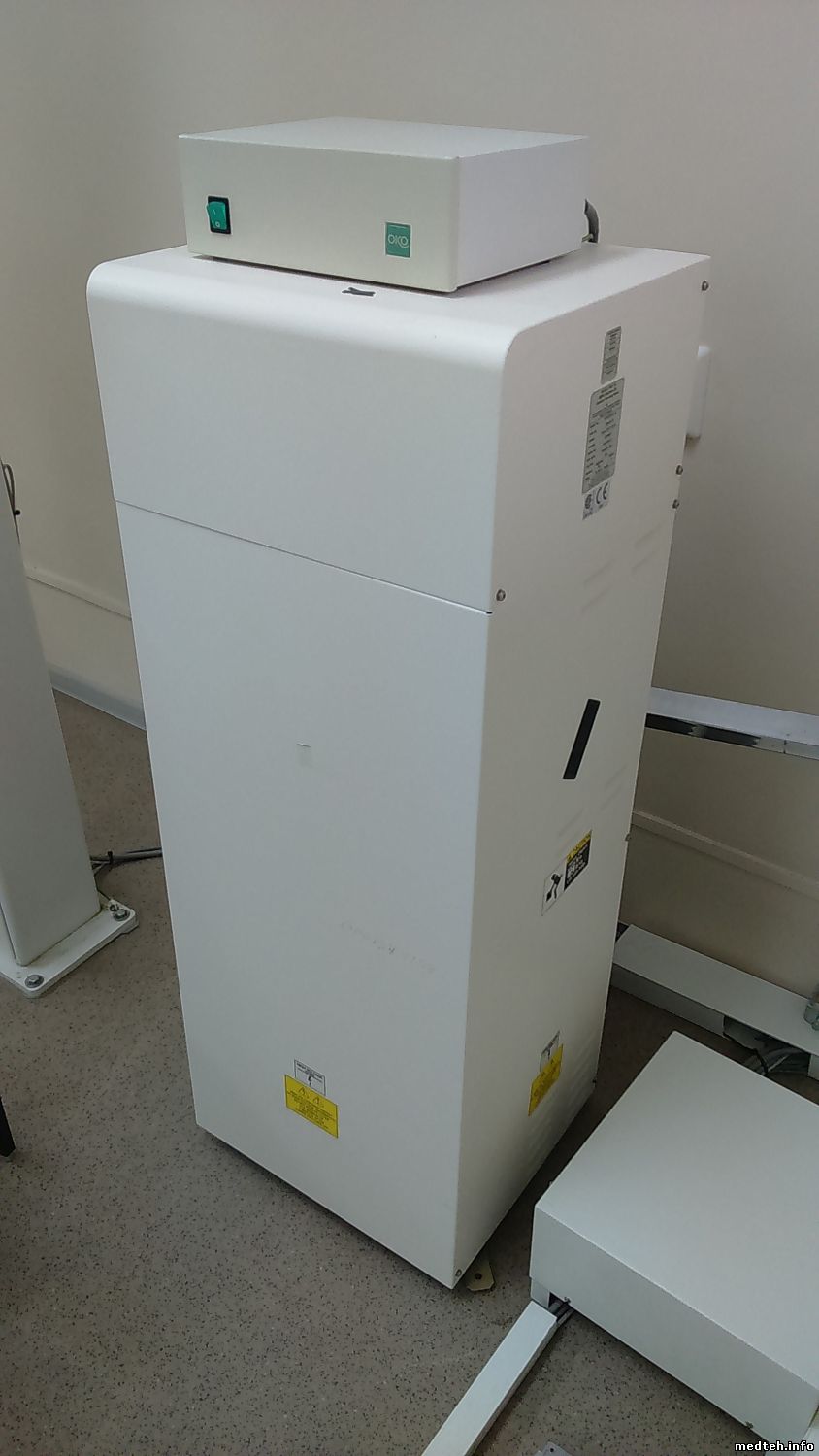

Что такое индиго 45? Я честно путаюсь в них уже. Какой аппарат? Марка, год выпуска. Фото если не сложно, только с пультом.
NadeborДата: Суббота, 31.Авг.2019, 09:25 | Сообщение # 3
У вас сообщений: 53
Всем доброго дня!
Аппарат КРД "Максима" без АРМ врача и лаборанта, производство НИПК "Электрон" 2012 год.
