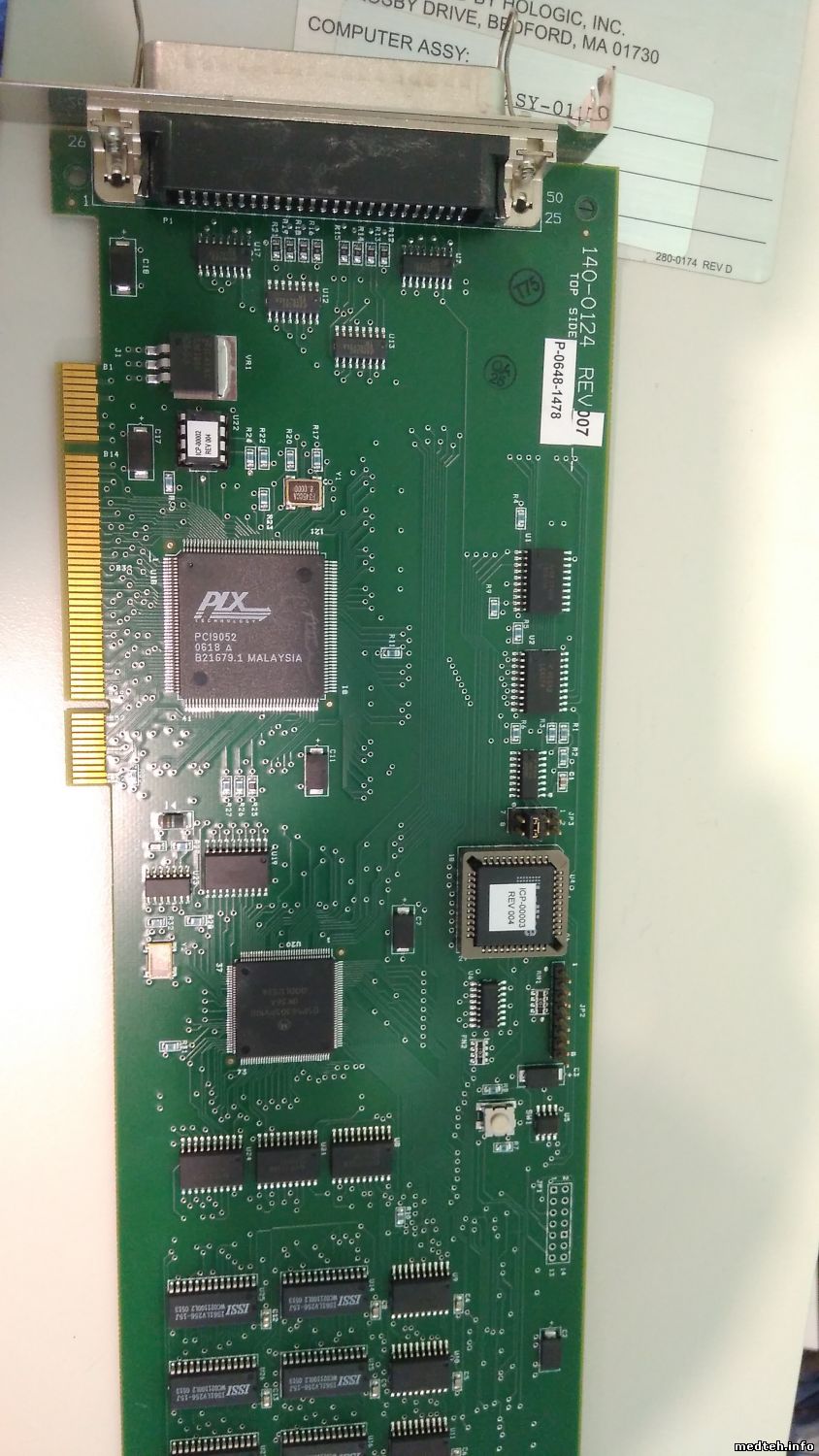

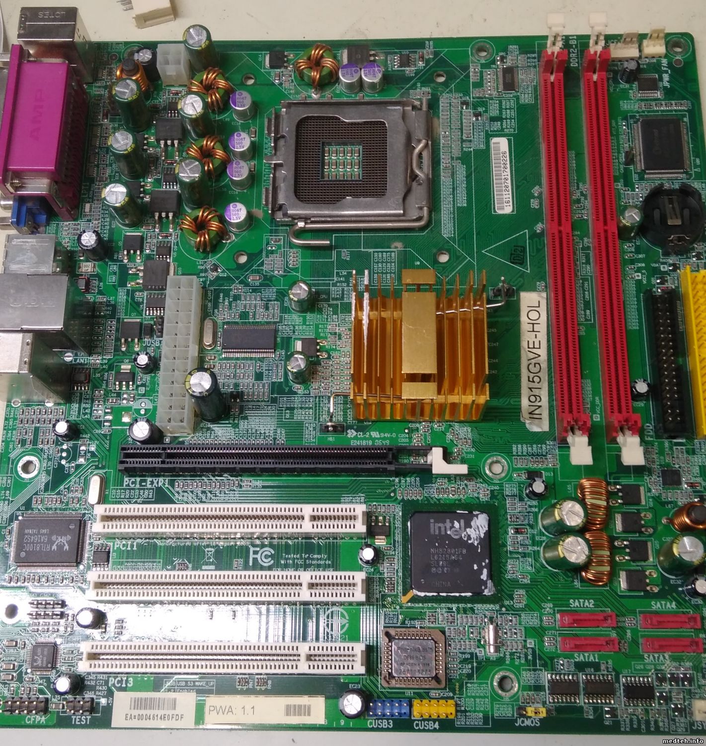

Возникла небольшая проблема с компом от денситометра - полетела материнская плата, пытаюсь восстановить ее, но шансы что-то малы. Теперь вопрос знатокам - как правильн установить с новья софт на комп с другой материнской платой, чтобы поженить вдовца - плату конвертора. Диски в комплекте шли, и виндас ставил тот же, что и на оригинальном компе, дрова типа тоже установились, но софт с платой упорно не работает, пишет сначала ошибку денситометра(типа нет питания), следующая ошибка тайм аута соединения с устройством.

Операционка какая?
Сделайте копию диска, и просто попробуйте запустить на новой материнке.
Если возникает синий экран с ошибкой 7b, используйте fixhdc, или акронис с опцией установки драйверов.
http://www.medteh.info/forum/57-4331-204838-16-1493995003
Это что, ISA-шина?
в диспетчере устройств, в ресурсах конфликтов нет?

hafДата: Четверг, 22.Авг.2019, 12:52 | Сообщение # 3
У вас сообщений: 100
Цитата naves ()
Операционка какая?
Windows XP какая то ОЕМ
Справился, винда запустилась с новыми дрровами.
Явных конфликтов нет, но садится на прерывание, например 4, а до этого был на 12. и как сменить прерывание я ума не приложу....находил файл конфигурации программы, в нем меня IRQ на нужный, но это ровно ничего не решало.
P.S. шина PCI

Попробуйте в биосе поотключать все лишнее типа звуковых карт, портов, дисководов.
Еще когда-то можно было выключить режим PlugnPlay OS и расставить значения вручную, но если там Windows XP, то это уже было все неактуально.
А диагностического софта для всяких калибровок там рядом нигде не валяется.
А то так уже может быть все что угодно, от отсутствия контакта в разъеме, до того, что материнка забрала с собой и плату.

перед смертью матери плата работала, успел проверить.
На текущей материнке не дает подменить прерывания, перед загрузкой ОС только видно кому какие прерывания раздает.
Диагностических прог для проверки связи? что то очень похожее есть, но в них я не увидел как настроить. В ближайшее время выложу софт какой есть.
все отключал/включал, пробывал, что то неразговорчивый вдовец попался.

hafДата: Вторник, 03.Сен.2019, 11:34 | Сообщение # 7
Цитата petroveech ()
Какая мать?
EL-I915GV-TMI или IN915GV-HOL
