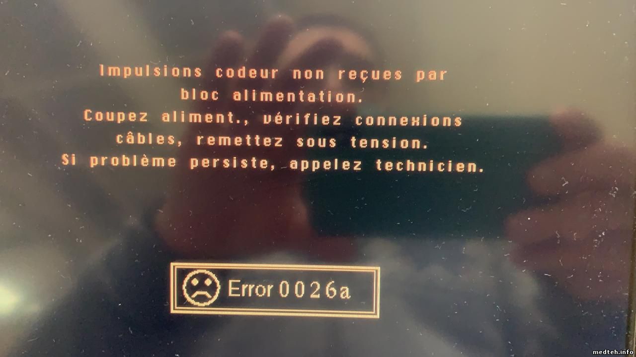

SenergyДата: Вторник, 15.Дек.2020, 11:53 | Сообщение # 7
У вас сообщений: 196
Инженер по сервису
Доброго всем дня)))
У меня инжектор Angiomat Illumena - выдаёт сообщение об ошибке "Error 0026a".
- Пожалуйста, поделитесь сервисной документацией, где расписаны данные ошибки, что делать с ней?
Заранее спасибо други мои)))))))))
Вот такие ошибки:

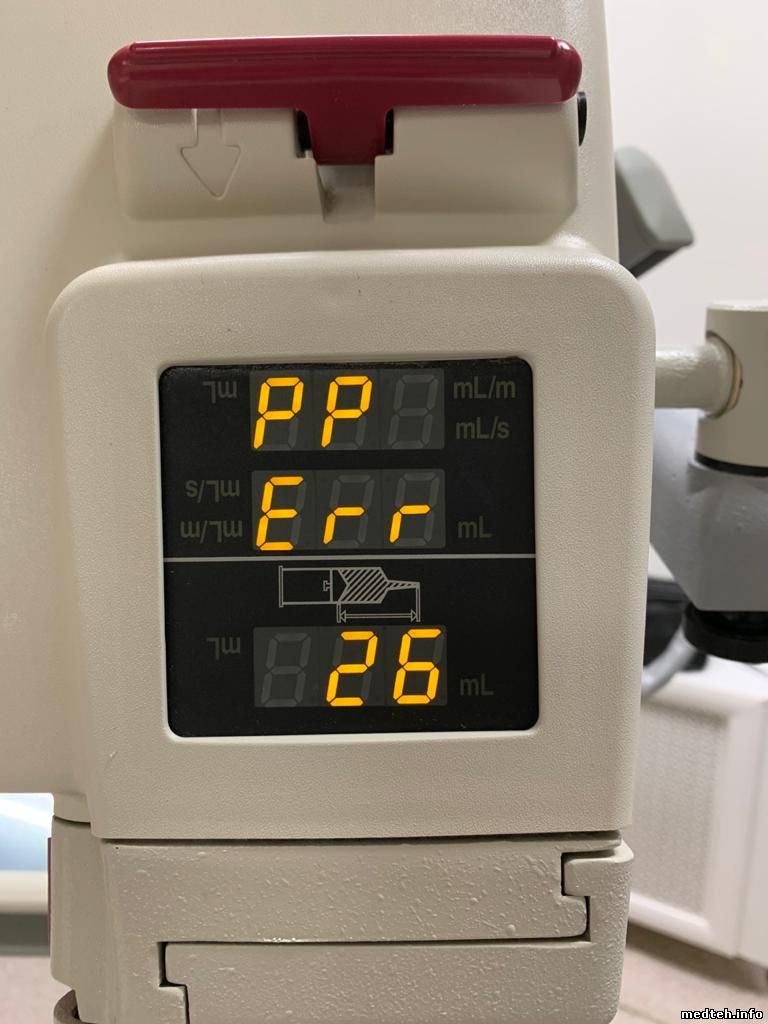

SenergyДата: Пятница, 18.Дек.2020, 17:19 | Сообщение # 8
Инженер по сервису
bocman200101, при диагностике выяснили, что в момент включения инжектора, не срабатывает реле К3, не загораются DS1 - DS2 на SERVO Interface Board и не тестируется двигатель (Ошибка РР 26а).
В Сервис мануале указано, что плата Main CPU Board дефектная, следует её заменить (пункт 4.6 Servo status LED's).
Есть ли ещё какие мысли по данной проблеме кроме замены данной платы?)))
Буду рад любому совету))) mail1
