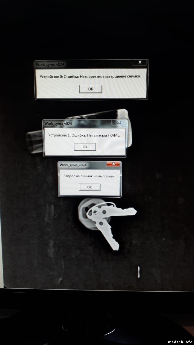

Начну с наболевшего: дело в том, что если сделать на мамографе около 25-ти снимков, начинают выходить ошибки (фото ошибок прилагаю) и снимок не проходит, и в дальнейшем снимок может получаться через раз, то есть, то нет, выходят ошибки.
Разбирал, смотрел провода, кабеля, чистил разъёмы - всё без толку. Утром работает, через снимков 25-30 ошибки.

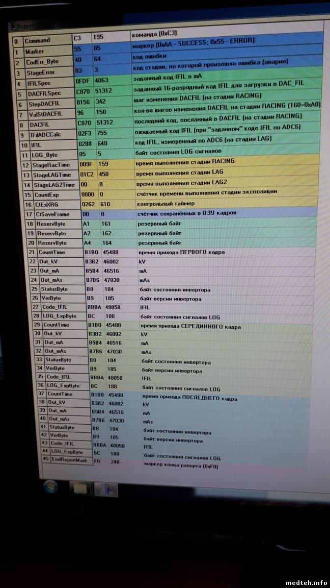

Описания никакого совершенно нет и нигде не нашёл, нашёл что-то типа лога ошибок (фото прилагаю), но расшифровки нет ...
Кто, что думает?
Буду благодарен любой помощи!
Фото 1 - ошибки, фото 2 - лог с ошибкой,

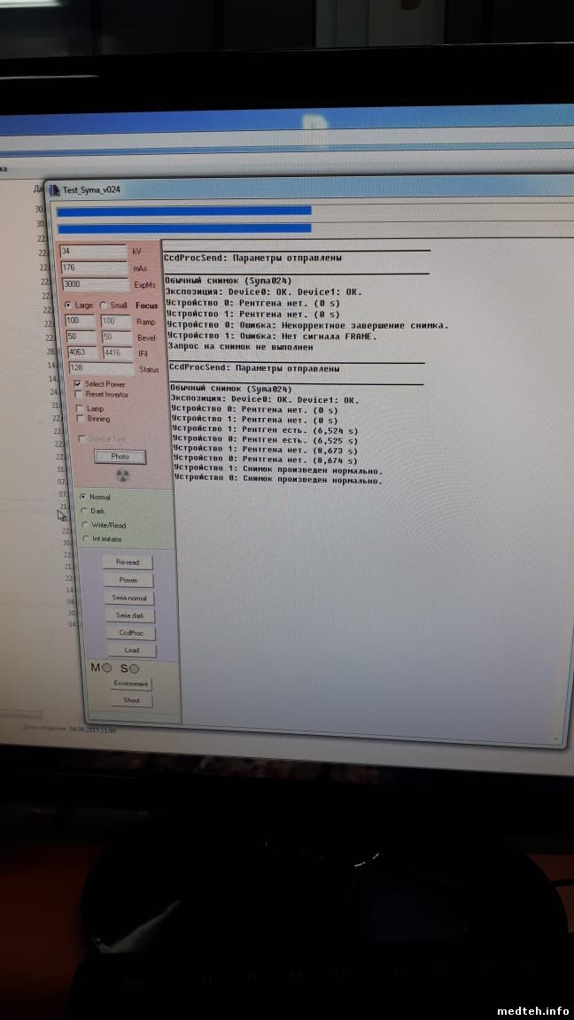

фото 3 - пример с тест программы сверху снимок прошёл, снизу снимка нет.

Извиняюсь, что поздно ответил. В общем посмотрел в аппарате всё что можно, больница вызвала представителей, приехал инженер прошил микросхему на какой-то из плат и аппарат больше в ошибки не входил!

При попытке сделать снимок появляются ошибки: "Нет сигнала FRAME, некорректное завершение снимка".

Беспокою с такой же проблемой. При попытке сделать снимок появляются ошибки: "Нет сигнала FRAME, некорректное завершение снимка".
