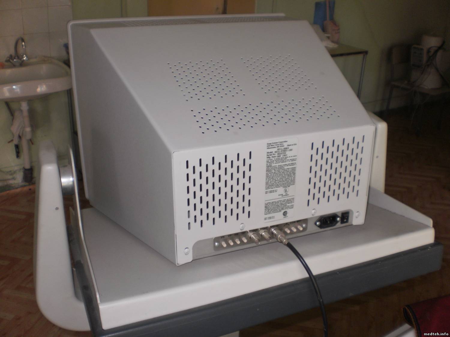

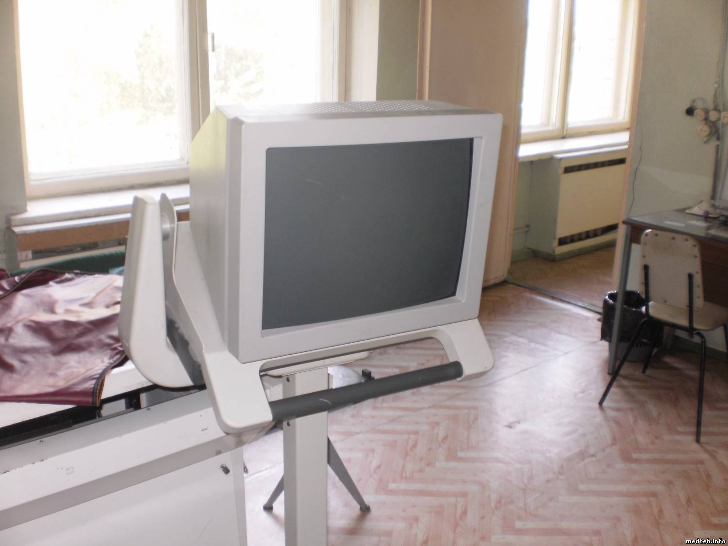

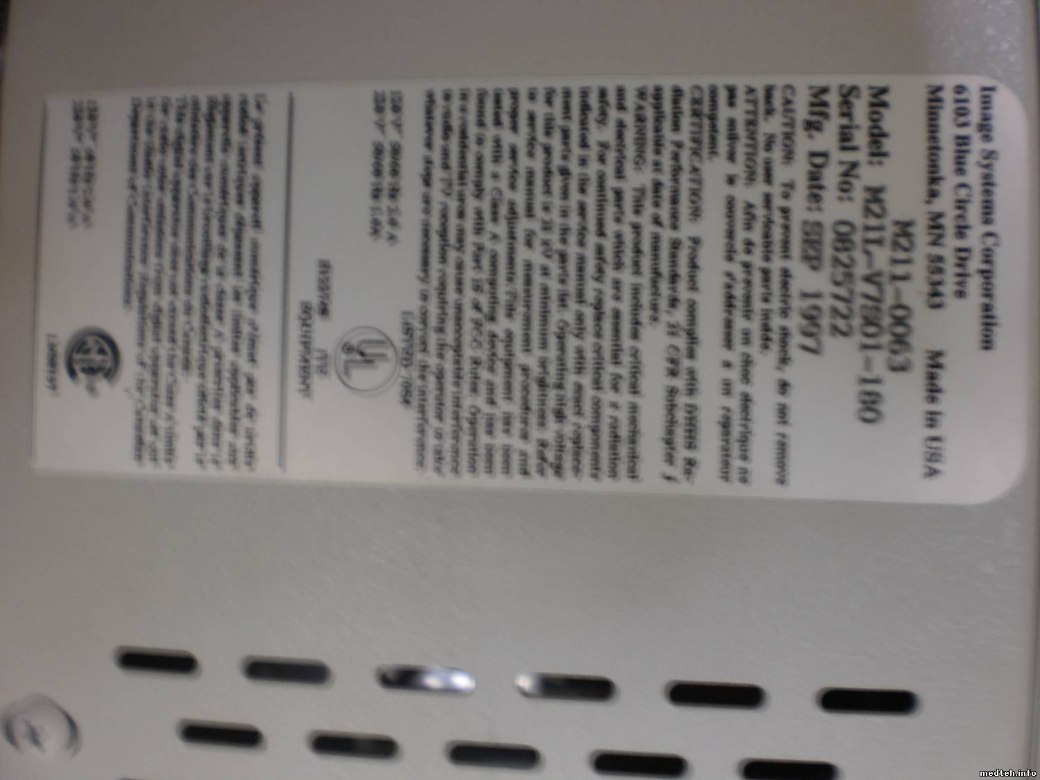

Недавно такой континенталь списали на моем объекте, монитор исправен. В принципе, с докторами можно договориться за разумную цену. В четверг я его сфотографирую, и если это то, что нужно, можем начать переговоры.
ИванычДата: Четверг, 16.Сен.2010, 23:21 | Сообщение # 6
У вас сообщений: 216
рентгеновское оборудование
Подмосковье
bocman200101, как обещал, фотографии монитора. Если это то, что нужно, пиши в личку, обсудим.
