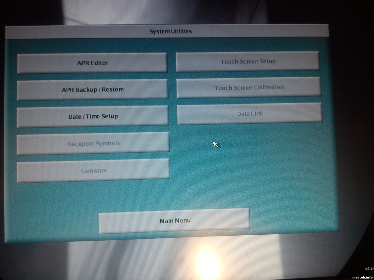

читал сервис мануал сделал сброс
вот сейчас следующая проблема
кто знает калибровка этот аппарата

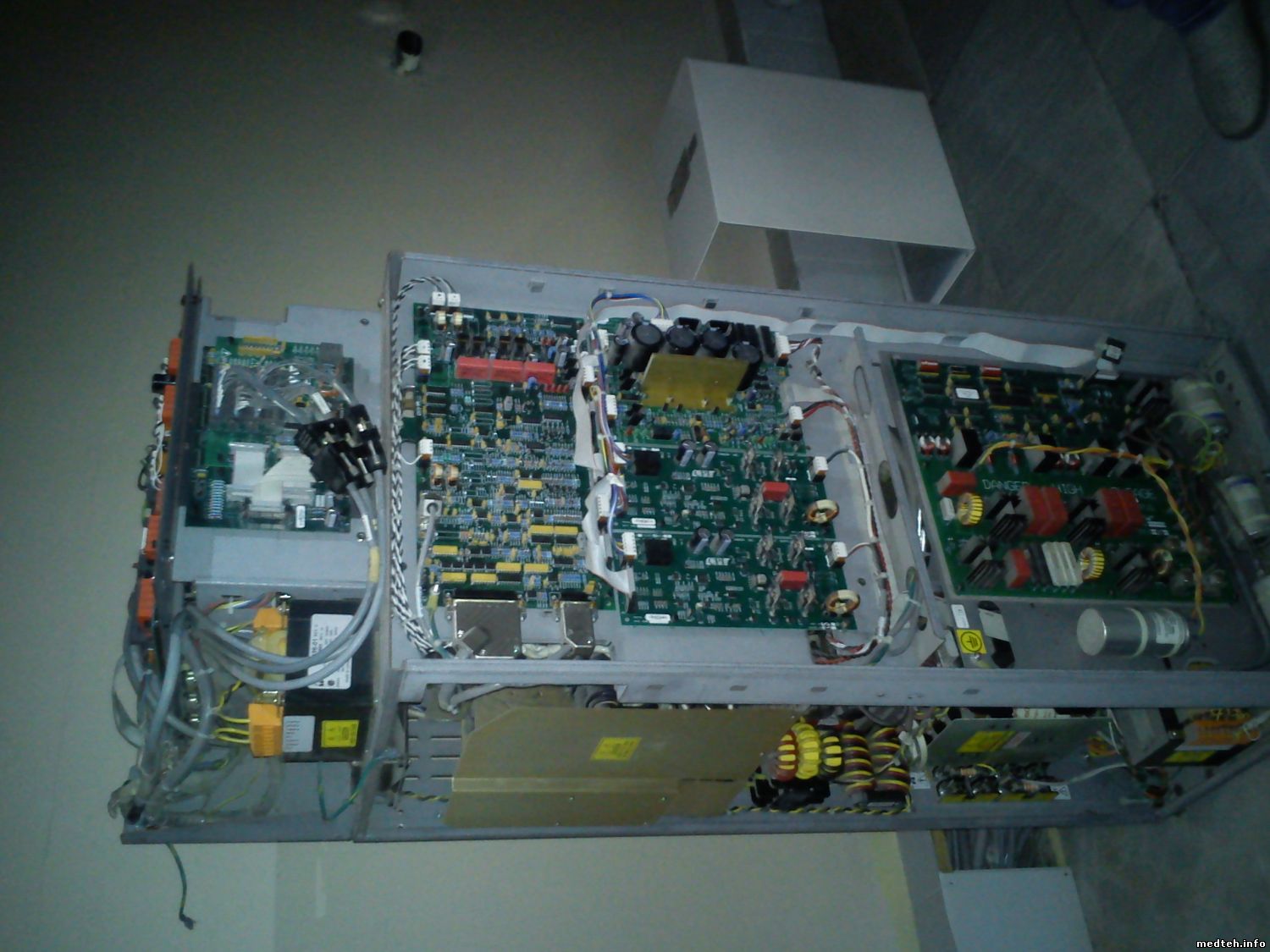

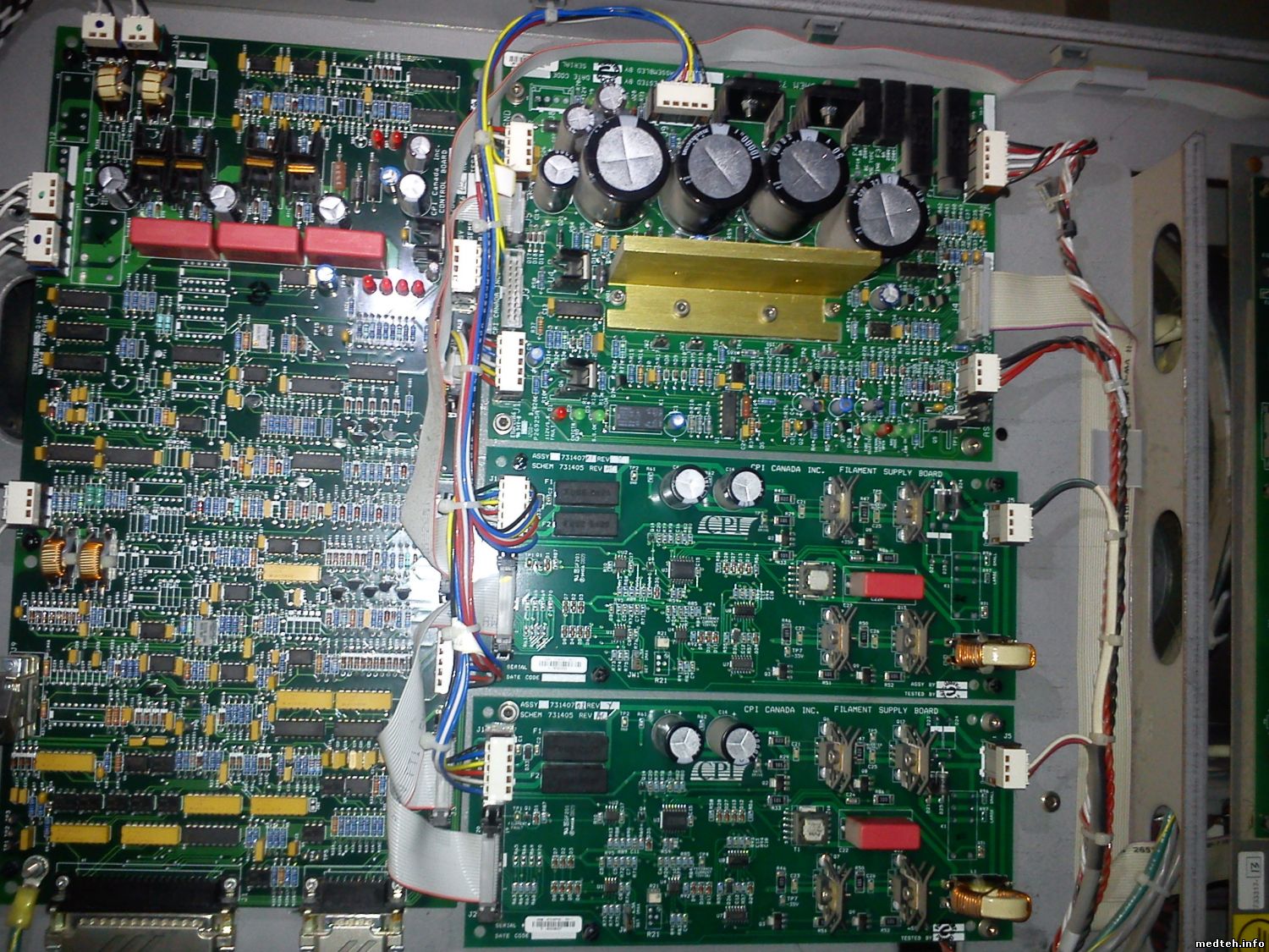

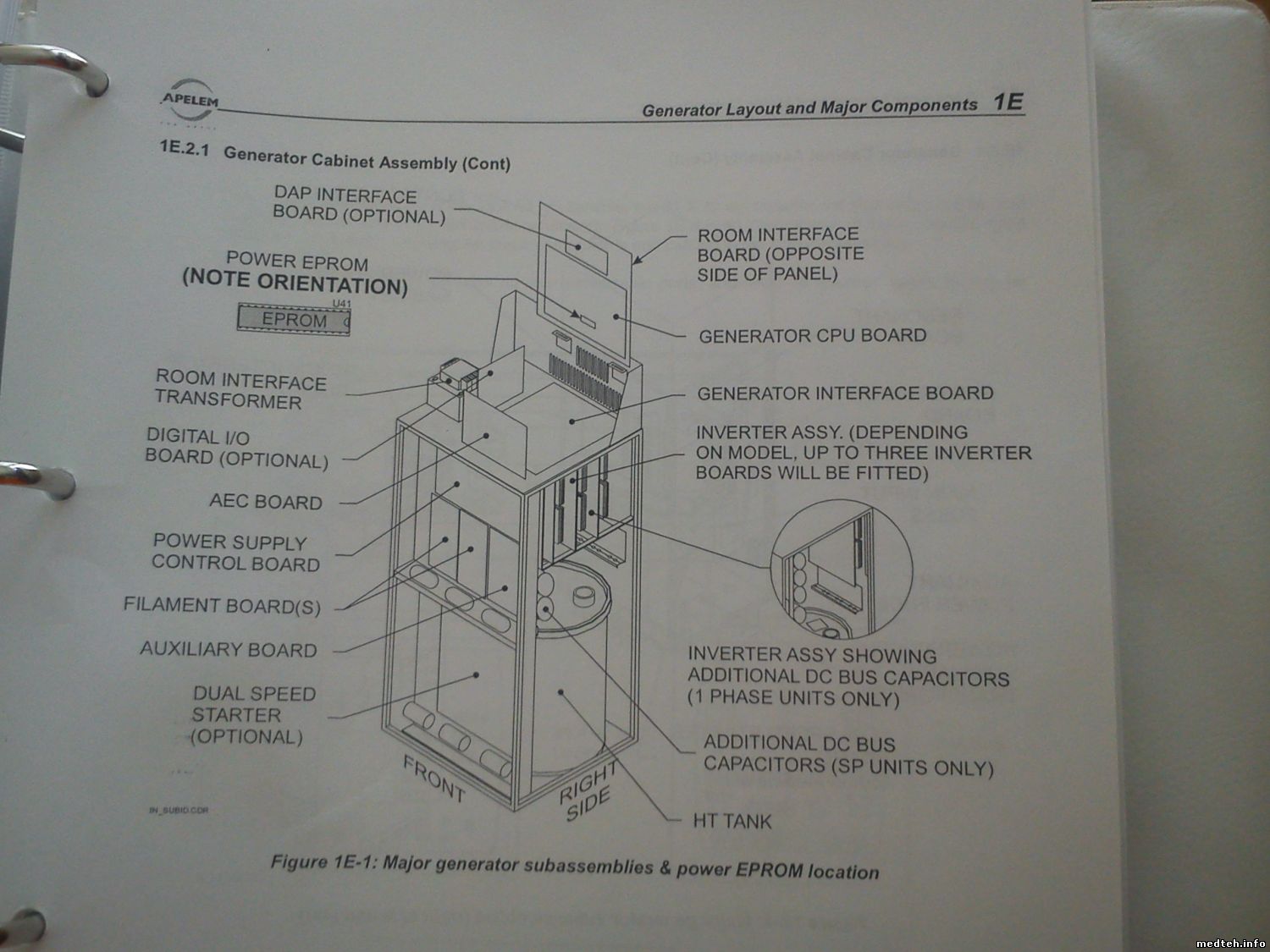

bespalnik72Дата: Воскресенье, 04.Авг.2019, 09:45 | Сообщение # 4
У вас сообщений: 320

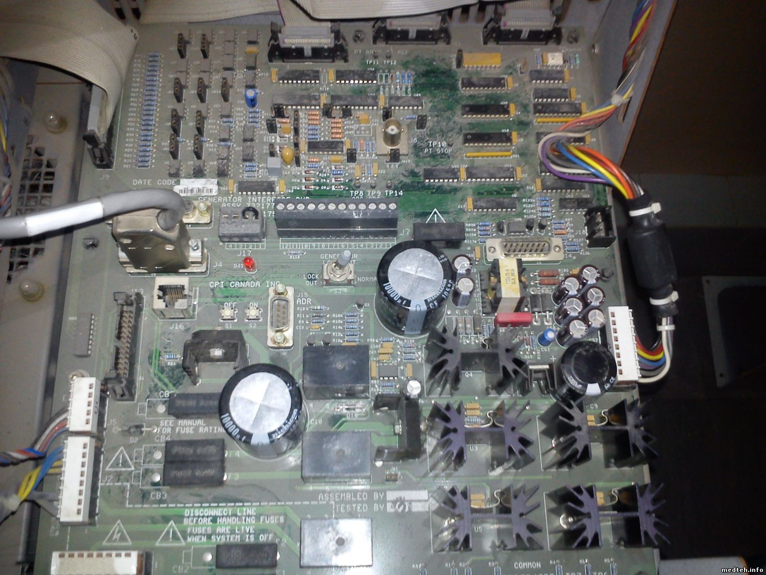

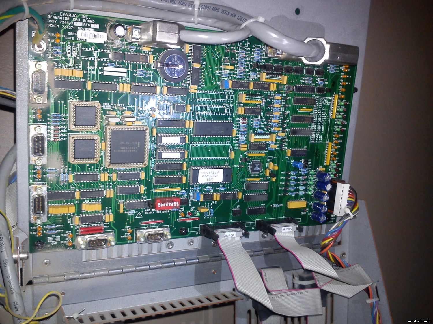

по аналогии с CPI должен быть DIP Switch default...есть фото внутренностейи питающего ..еще лучше его плат..
586
AlexiumДата: Воскресенье, 04.Авг.2019, 15:30 | Сообщение # 5
Цитата bespalnik72 ()
по аналогии с CPI
так вроде это и есть питающее CPI CMP-200

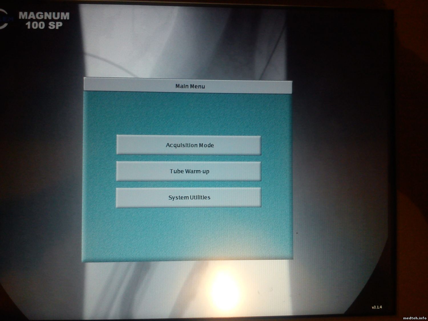

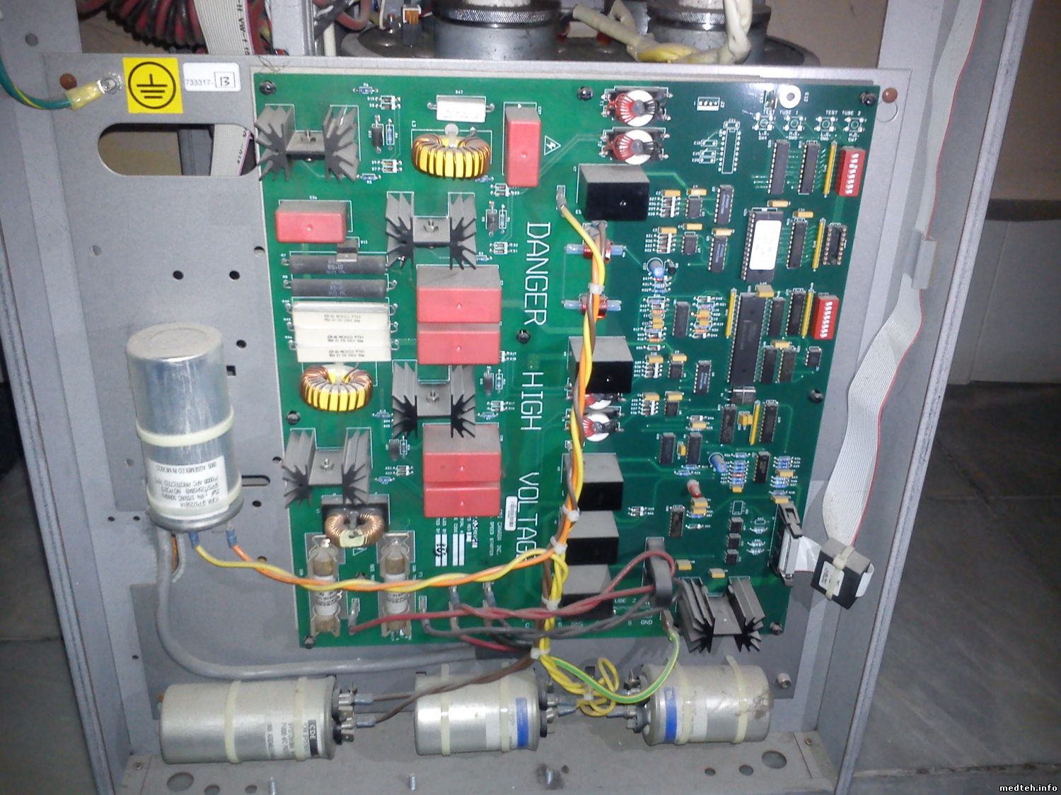

фото
8855226.jpg (166.6 Kb) · 0026674.jpg (181.8 Kb) · 3778352.jpg (343.5 Kb) · 1001831.jpg (256.6 Kb) · 9082036.jpg (401.0 Kb) · 9597665.jpg (246.1 Kb)

прочитал о genware32 у нас консоль (тач скрин) работает линуксе
можно ли использовать windows и genware32 ?

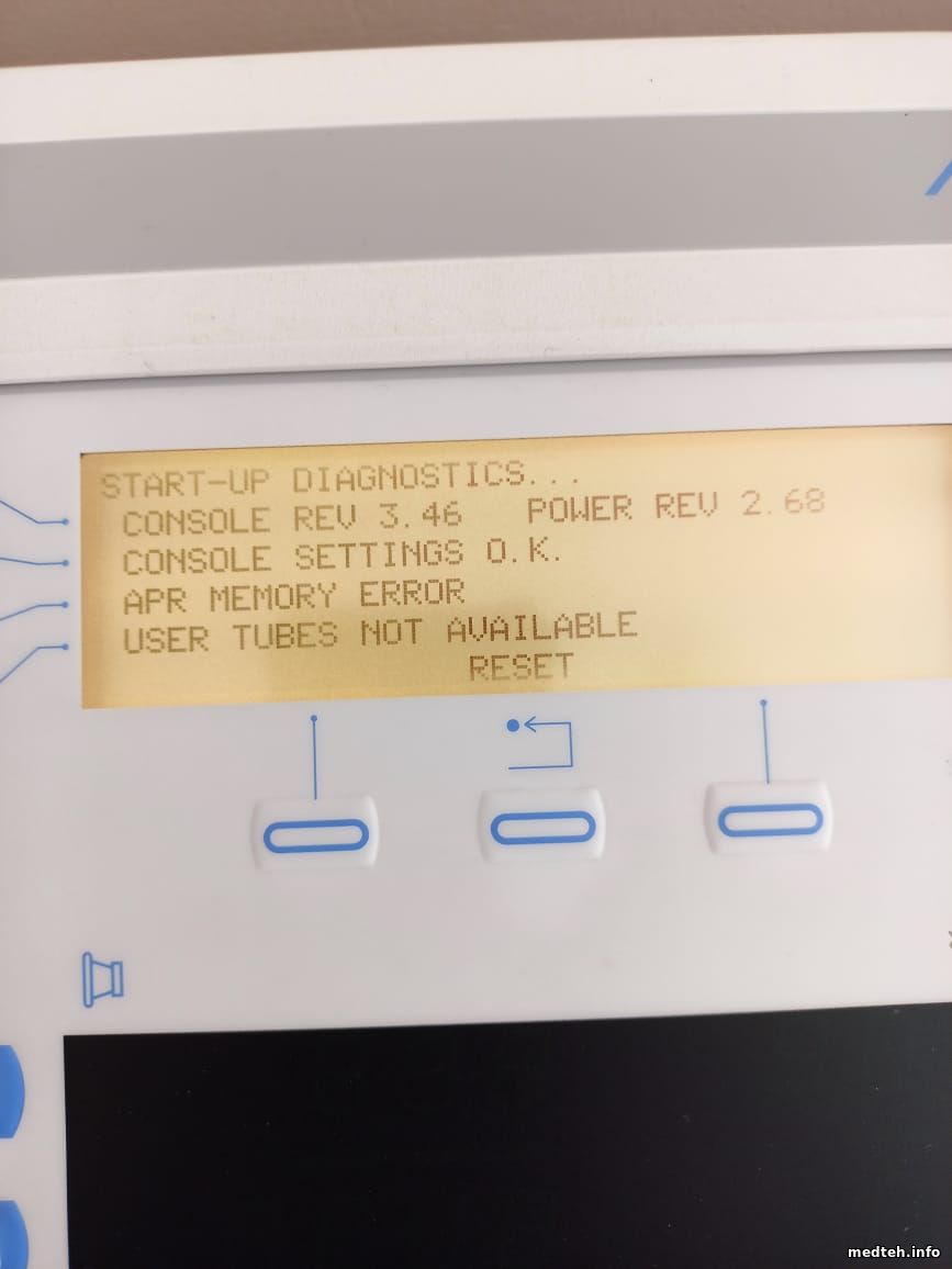

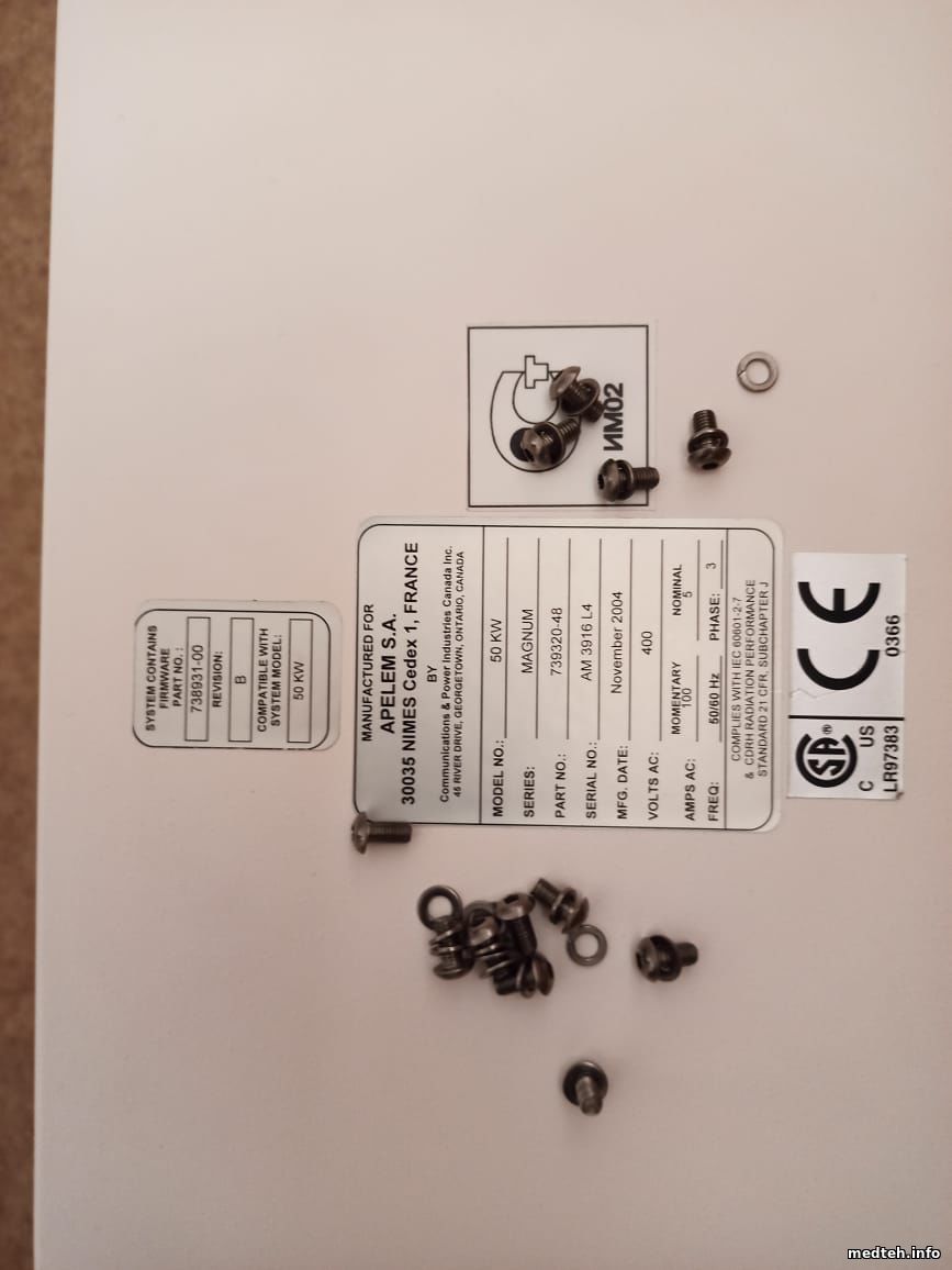

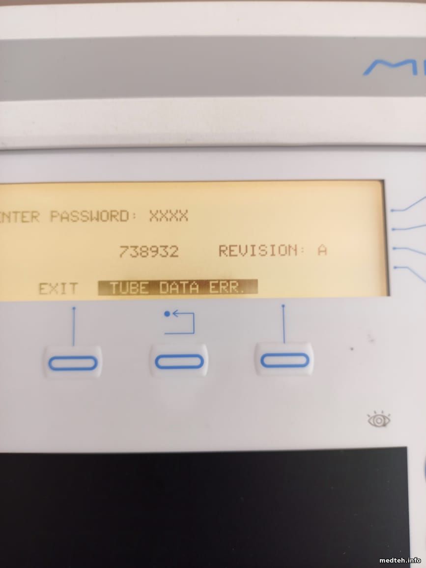

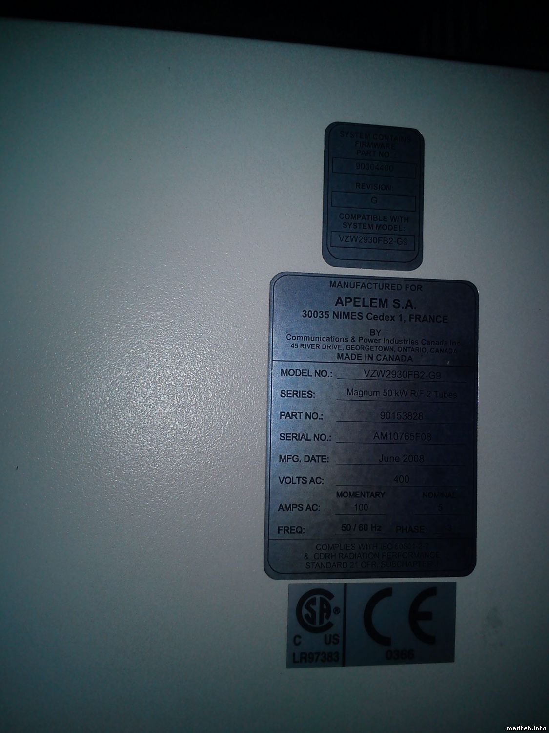

Ап-т рентгеновский APELEM, генератор Magnum 50 kW.
На пульте возникает ошибка: "Memory Error". На фото пробую зайти в сервис-режим программирования, ввожу пароль от 1 до 4 и уходит в ошибку: "Data error".
У кого-то была такая проблема, в сервис-мануале такой ошибки не вижу.
Где и как искать проблему, подскажите, если у кого-то такая возникала?
