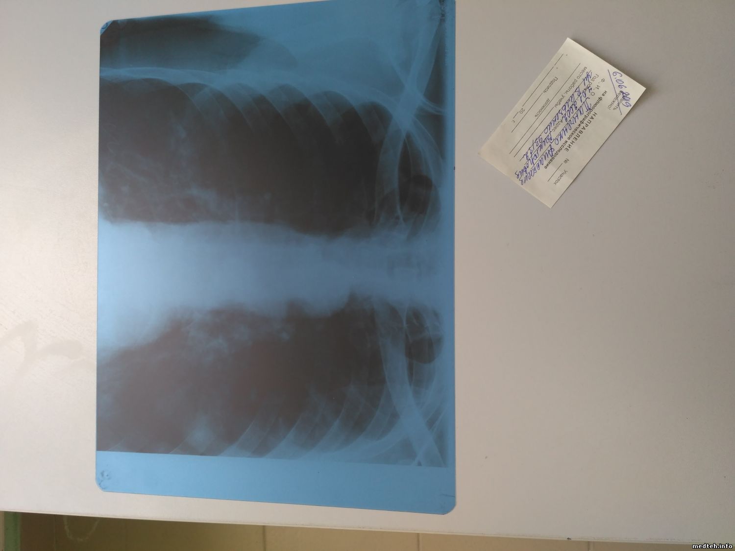

обрезка выглядит так:

Судя по резкости (четкости) границы, начинать надо с плоской диафрагмы (шторки) в снимочном устройстве.
rusnakvv, совпадение светового поля глубинной диафрагмы (коллиматор) с рентгеновским можно с помощью экрана. Люминисцентного или усиливающего из кассеты.
Anakonda2aДата: Среда, 12.Июн.2019, 13:19 | Сообщение # 6
У вас сообщений: 508
Инженер по Т.О. мед. техники
Подольск
Сначала проверяем центрацию луча. Кладем кассету на стол, центрируем по световому полю, в центр кассеты кладем гайку и делаем снимок. Если гайка в центре, то делаем световое поле меньше кассеты, кладем кассету на стол и по границам светового поля кладем гайки (внутри светового поля и снаружи по его границе - всего 8 штук) и делаем снимок. Если гайка не в центре - это не совпадение центров рентгеновского и светового пучков, ищем в чем причина: неисправен/разрегулирован коллиматор, не отцентрирована трубка. Если из восьми гаек видны только внутренние, то переходим к коллиматору под декой, если нет то проводим операцию совмещения светового и рентгеновского полей.
