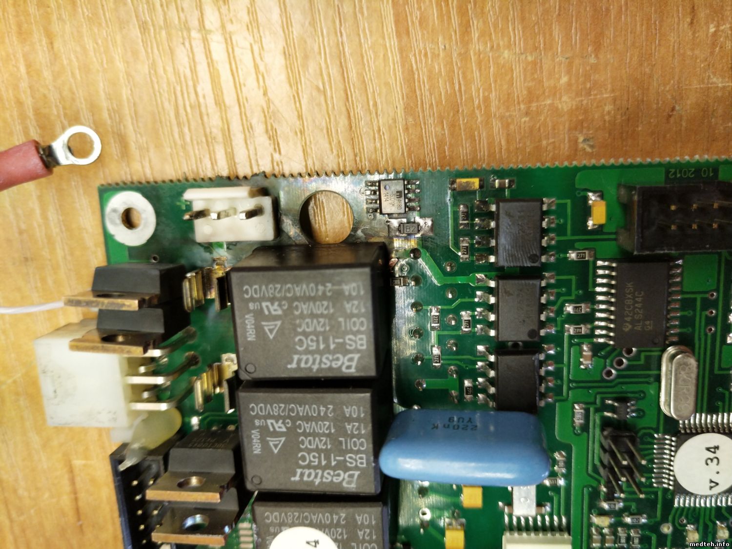

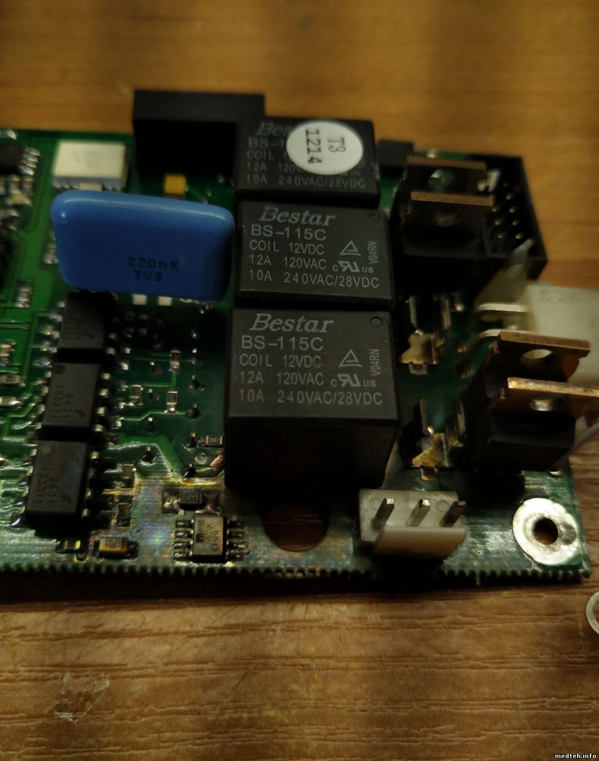

Добрый вечер,
Предыстория:

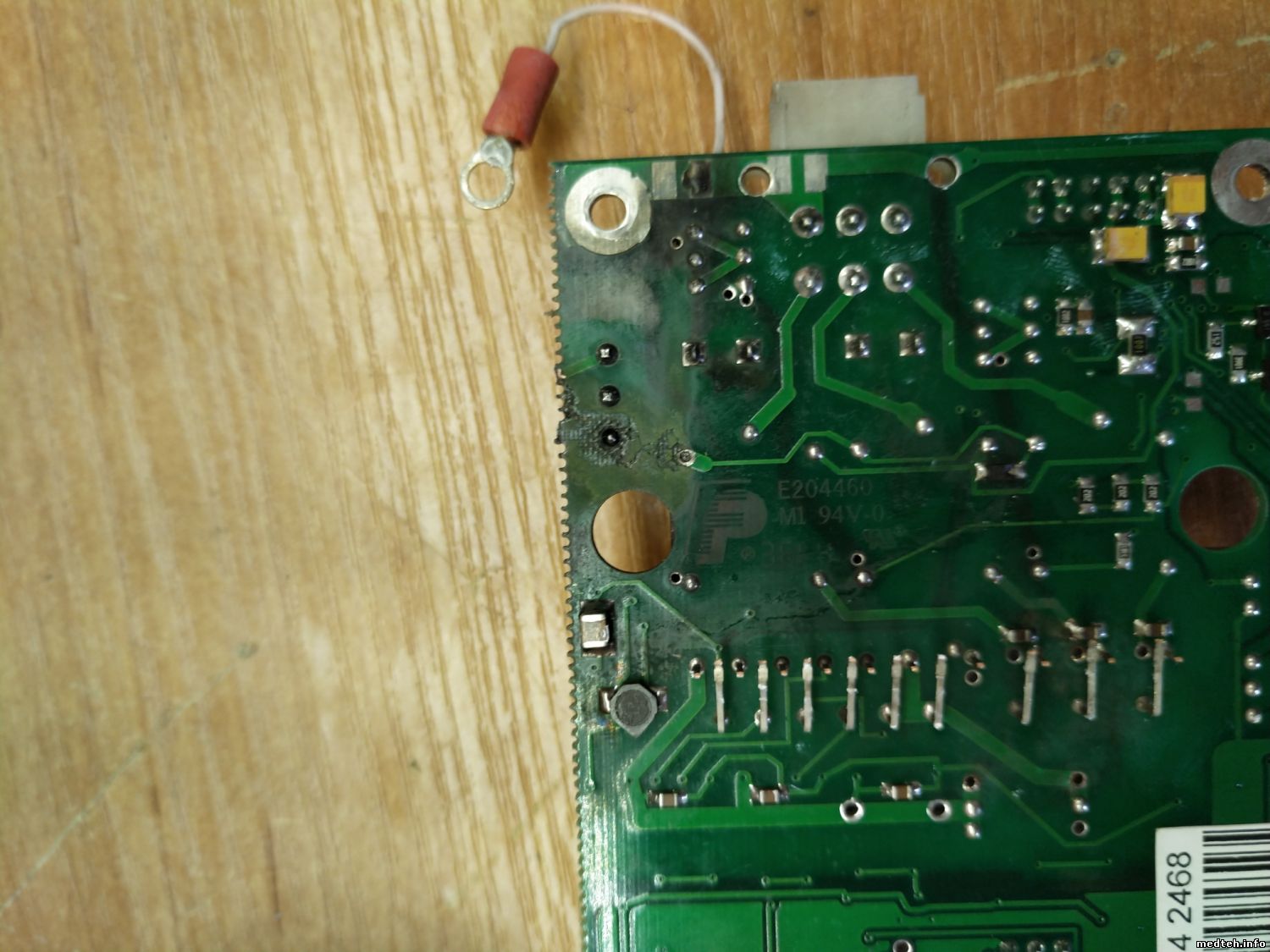

-Аппарат перестал делать снимки, были извлечены внутренности, выяснилось что ККМ не дает заряд и уходит в защиту.
-После снятия поочередно плат, в том числе накала и платы от которой запитана плата индикации появился заряд ккм.
-Все было собрано в исходное положение, после чего была попытка сделать снимок, после чего плата УР2 вышла из строя.
Плату наверное закажем новую, но устранит ли это проблему неизвестно. Кто-то сталкивался с подобным?

под платой соединенной с платой индикации Вы имеете ввиду блок управления? Заказывайте и его до кучи. A iramx16 зачем откусили?
magicfire1984Дата: Пятница, 19.Апр.2019, 05:50 | Сообщение # 3
У вас сообщений: 21
Специалист по ремонту
ahtung199, плату можно восстановить

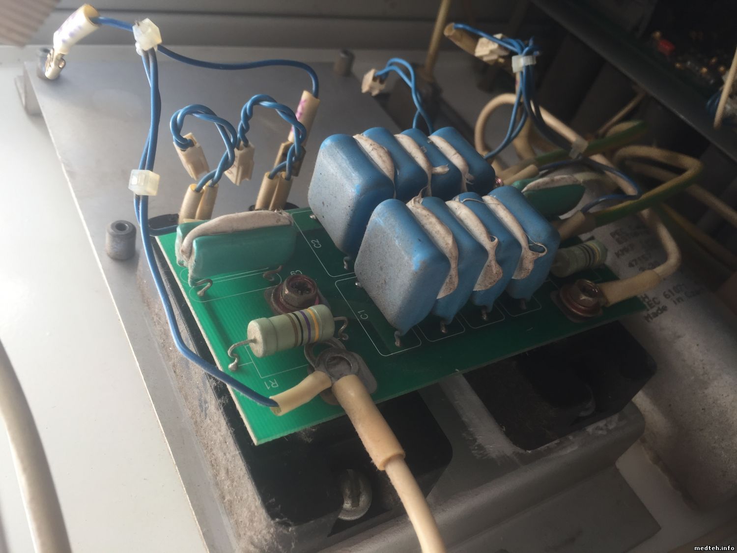

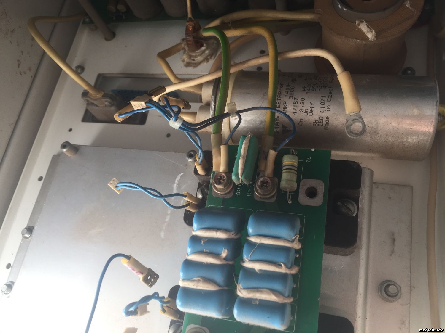

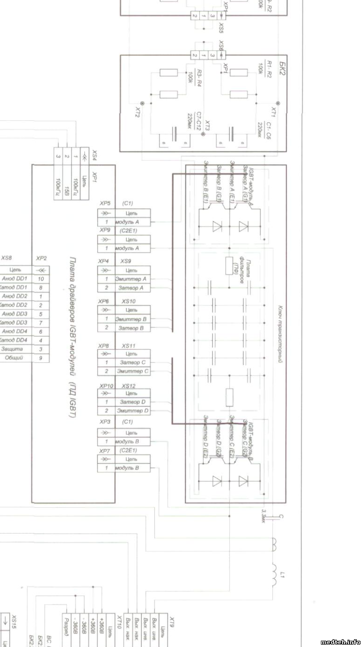

Можно напишу в этой теме... свою не могу создать...

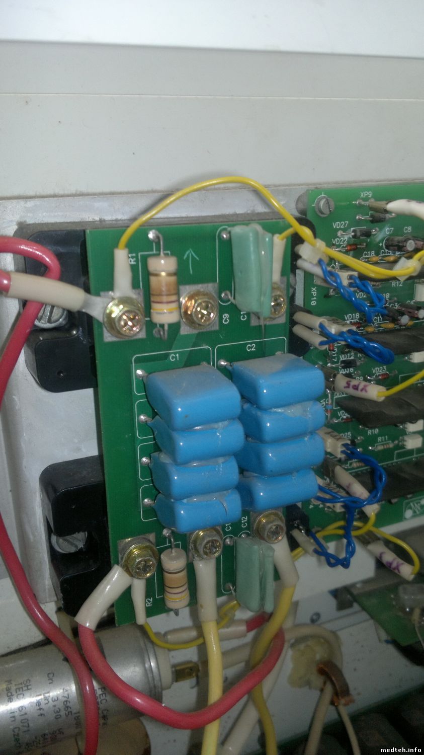

Здравствуйте, уважаемые спецы! Есть проблема, фото прилагаю, по схеме подключения игбт к плате фильтров одно а по факту все подключено не так как на схеме, может кто может прислать фото норм подключения, незнаю кому верить? Или фото схемы правильной?

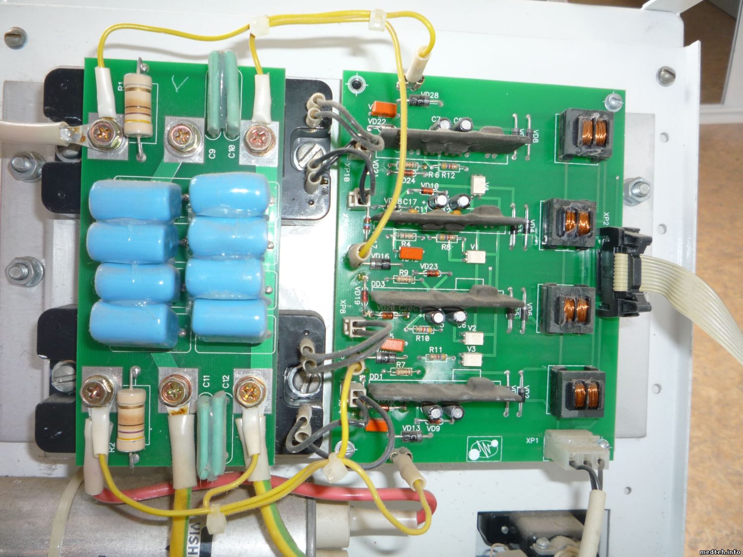

petroveechДата: Воскресенье, 15.Сен.2019, 14:12 | Сообщение # 5
У вас сообщений: 1073
Иженер
Пжлст.
grozaДата: Понедельник, 16.Сен.2019, 16:39 | Сообщение # 6
У вас сообщений: 58
Инженер-наладчик
SavkoДата: Понедельник, 16.Сен.2019, 20:36 | Сообщение # 7
petroveech, groza, спасибо,,, завел ... ... вообщем до меня инвертор одно плече убитое.. заменил драйвер и обвязку... в/в провод был пробит на корпус... заменил... высокое есть но заряд уходит за 1 секунду в ноль... походу накопитель еще до кучи.. но это уже на след неделе буду разбираться...
