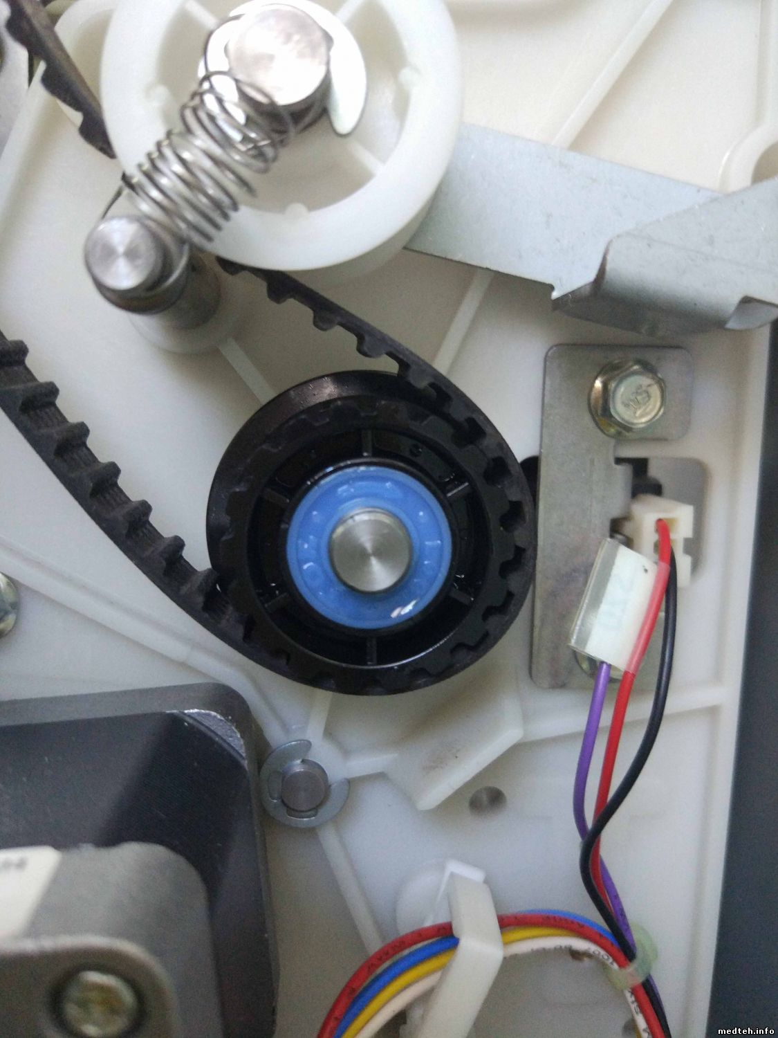

День добрый !
Может у кого есть лишняя, можно б.у. шестерёнка из MOD14 (точнее, не шестерёнка, а чёрный зубчатый шкив на ремень с обгонной муфтой), собственно, накрылась обгонная муфта. Ещё как-то работает, но частенько сбоит ...
Ещё интересует, как народ решает проблемы с присосками - неужели меняет целиком пикап юнит ? :)
(Вклеить в корпус шкива подходящую обгонную муфту я могу ... biggrin )

Цитата Джуффин ()
А что с присосками не так?
... не присасываются.. biggrin Резина со временем теряет эластичность, бывает, появляются микротрещины.. - как результат, периодически роняет пленку..

... в шестеренку - обгонную муфту с шестигранником от автомодели, в пикап - присоски от полиграфических машин... Как у нас в народе говорят - голь на выдумки хитра.. wink
Есть принтеры со сроком в 10 - 12 лет. И с эластичностью всё - ОК. Может работа помпы быть нарушена, тогда да, присасыват уже не так. Может робот пикапа выпадать из-за перекручивания по оси, спровоцированное открытием лотка во время получения задания на печать. Может так же не срабатывать моторчик пикапа. Проверить легко, достаточно перекинуть с лотка на лоток. Но вот что бы присоски эластичность теряли, встречать такое не приходилось.
