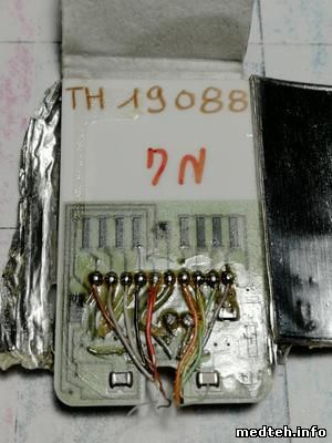

Я уже видел здесь 2 темы, как отрывали провод от разъема.
У меня оторвали провод от датчика.
Все провода хорошо видны на фото, кроме точек подключения коаксиального кабеля - 2 точки во втором ряду.
Между собой эти контакты имеют нулевое сопротивление.
Подскажите, куда подключать оплетку и центральную жилу белого кабеля?
Сам под микроскопом разглядел, оплетка справа.
А фото еще кому-нибудь пригодится.
Спасибо всем за участие )

Распайка датчика радиовизиографа RVG by Trophy
1-коричневый
2-серый
3-белый
4-черный
5-красный
6-светло-зеленый
7-оранжевый
8-желтый
9-зеленый
10-синий
11-центральная жила коаксиала
12-оплетка коаксиала
Общий экран кабеля на медную пластину
