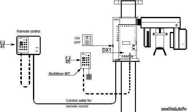

Коллеги, кто может подсказать каким образом можно откалибровать данный панорамник?
Может у кого есть сервисник?
Поясню, дело в том, что аппарат периодически выдаёт сообщение о том, что предельный допустимый ток на трубке выше пределов.
Вот как-то так.
Коллеги, неужели никто не встречал?
Аппарат выдаёт сообщение "E245" "E2-45".

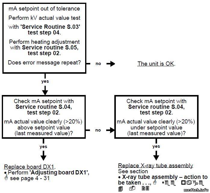

Цитата TiP_61 ()
Коллеги, неужели никто не встречал? Аппарат выдаёт сообщение "E245"
Не "E245", а "E2-45" (Correcting error of message E2 45: mA setpoint out of tolerance.)
CAUTION: Always switch the unit OFF before connecting a measuring instrument or replacing any components!

E2 15 VHmax. continuously present.Hardware error, board DX1 defective →
replace and perform "Adjusing board DX1", see
page 4 - 31.

E2 15-VHmax. continuously present.
page 4 - 31.
