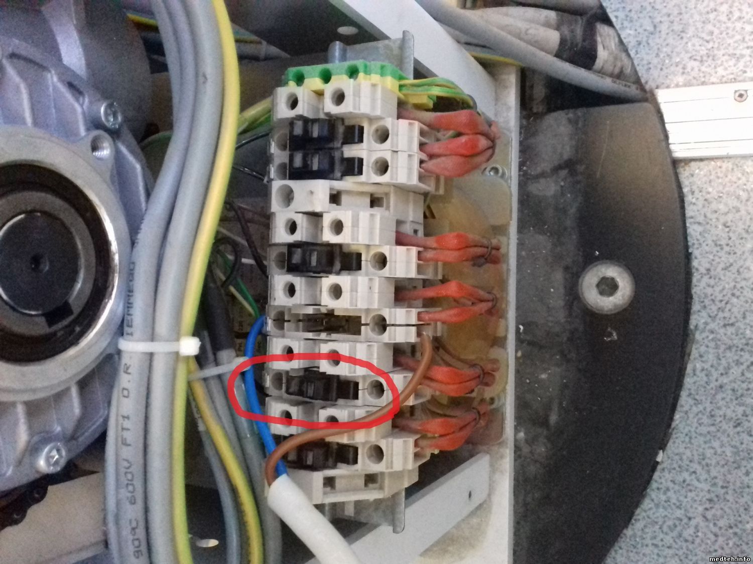

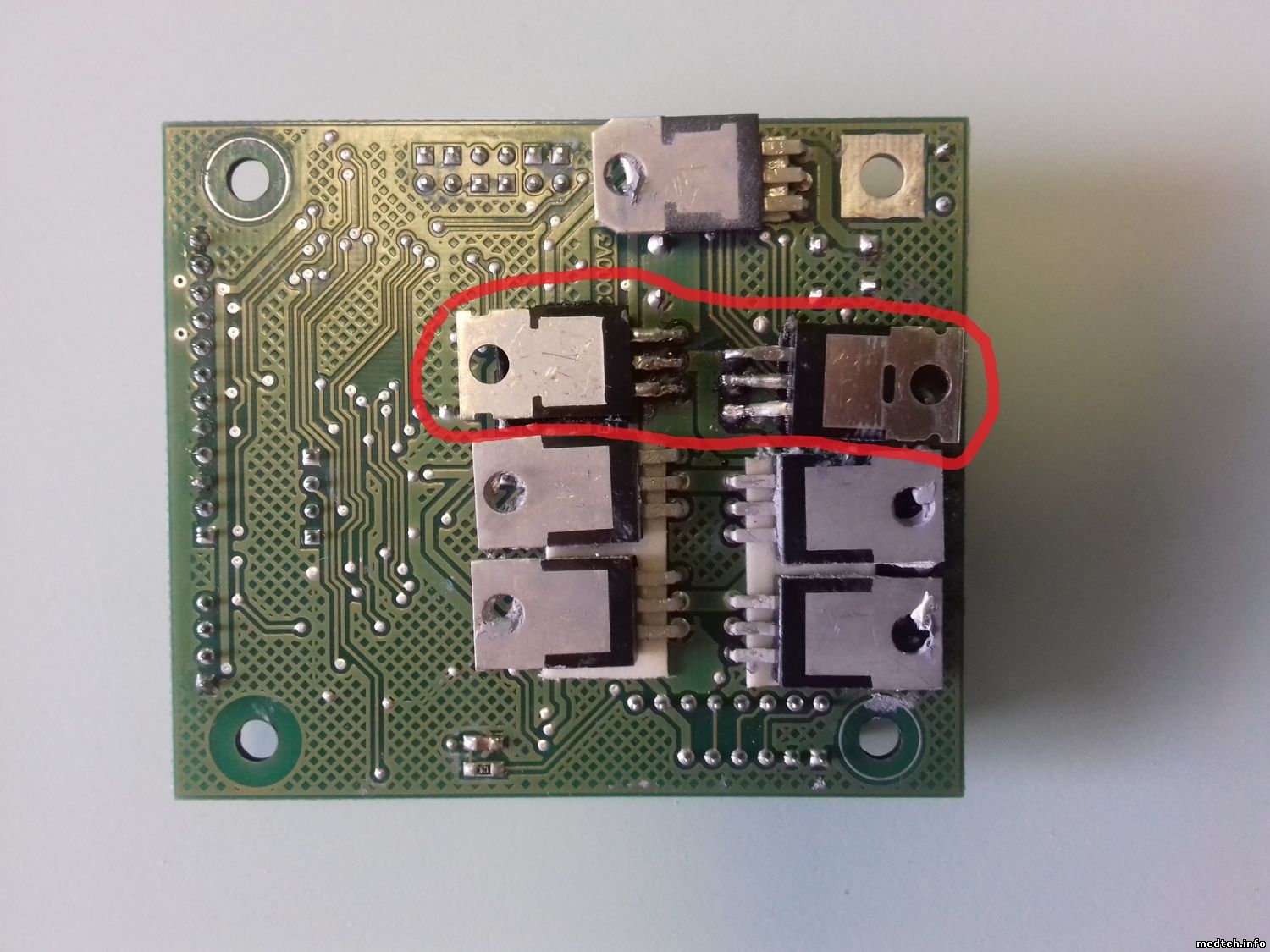

На аппарате Opera RT20 бренда GMM не работает привод поворотного механизма рентгеновской трубки. Постоянно выбивает предохранитель (отмечен на фото) находящийся за задней крышкой и сгорают два транзистора IRF640N на малой плате (отмечены на фото). Замена транзисторов позволяет работать 2-3 дня.Затем всё повторяется.
Какие будут мысли.

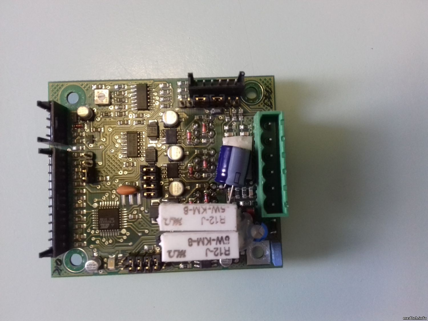

Я правильно понял, что на фото плата управления приводом(драйвер)?

Да на фото плата управления двигателем.
