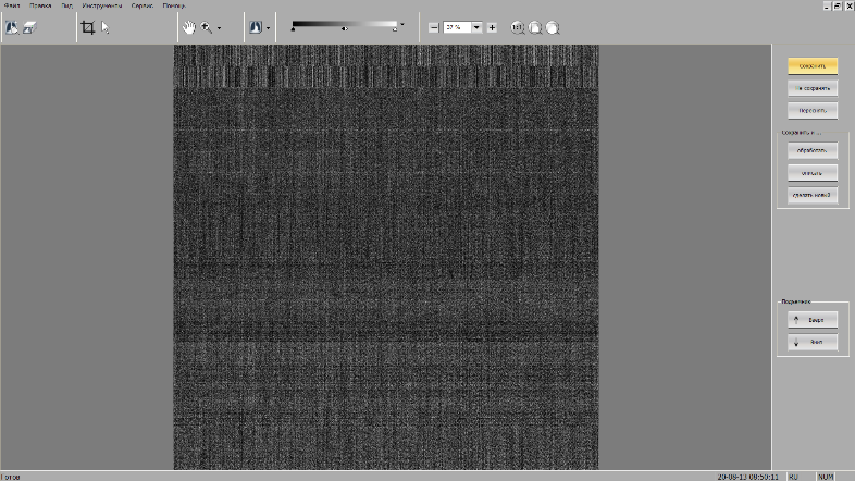

Нет измеренного тока трубки в окне пульта управления получения снимка. Заряд накопителя есть. При внешнем осмотре нет питания на плате расположенной в силовом блоке со стороны балластных сопротивлений. На плате установлен небольшой импульсный БП на 12В он и не работал. Транзисторы на этой плате проверить забыл, завтра займусь. Поставил на его место другой БП ситуация не изменилась. Подскажите пожалуйста куда дальше копать и назначение этой платы. Схем нет, поделитесь кто может. Персонал говорит что из 20-30 снимков могло быть такое один раз.

Кажется, причину нашёл. Сгорел резюк, через него шла напруга на цепь накала.
Как я понял, эта плата работает на разряд накопителя и работает с накалом.
Проблема решена.
