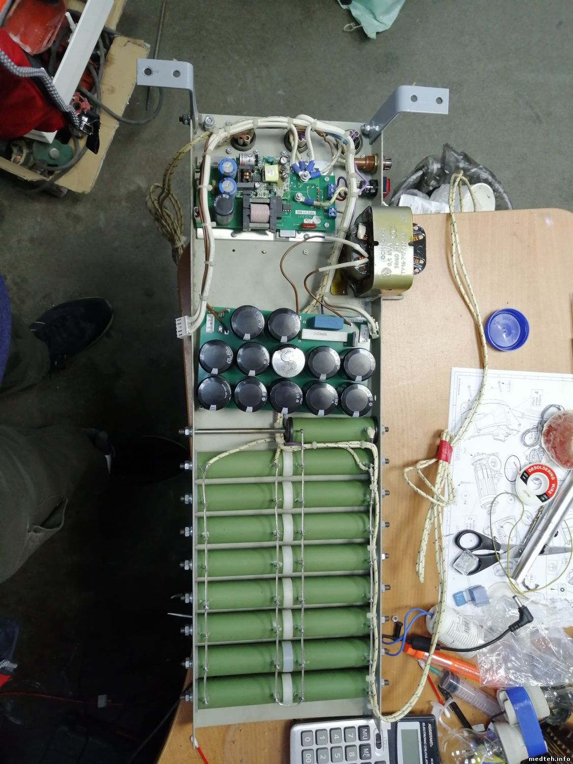

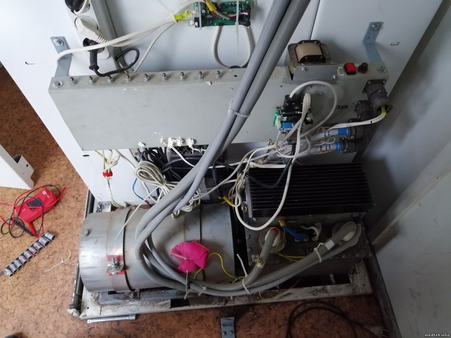

Здравствуйте уважаемые коллеги,попала мне в руки передвижка на базе камаза КФП-Ц 2010 года издания.Передвижка в ужасном состоянии,я у нее явно не первый,предидущие товарищи приговорили ККМ. Собственно меня и попросили с начала восстановить этот ККМ. Да в ККМ были убиты IGBIT модули,не вопрос заменил ,проверил на нагрузку -выдает 400 вольт. Ладно решаем поставить,попадаю в передвижку и смутно понимаю что по документам стоит УРП-30-СЧ но глазом вижу что это дело больше смахивает на УРП-ВЧ Ладно подаю напряжение установка заряжается делаю снимок на среднем,все нормуль только потом замечаю что напряжение на ККМ 510 вольт. Ну пока успел разрядить итог 1 хлопнувший конденсатор. Напряжение реальное тестером не успел померить. В связи с этим вопрос, что в ККМ ограничивает напряжение,пока ковырял обвязку и есть подозрение что это делает проц ККМ. но тогда не понятно почему на лампочке номальные 400 вольт.Сильно не пинайте амико для меня темный лес.

Согласен, я как правило ремонтирую. Но если айболиты адекватные и не повизгивают из- за небыстроты решений. Менять совсем скучно...У тебя один боченок накопителя или больше? Если больше, оставь один какой понравится, остальные отключи. Как правило их два. Да и вообще накопители осмотри на предмет дырок в корпусе. Дырявый отключай сразу, причина глюка ККМ в нем.

Накопитель один МНЭ-0,65/420 даже честно говоря не подумал, что причина в нем,ковыряясь по схеме обнаружил что ограничение напряжения пишется в процессор по интерфейсу RS485 и причем не постоянно, а при нажатии кнопки применить и начал грешить на отсутствие связи по RS485,а так как предыдущие товарищи переставляли блоки между двумя передвижками непонятно какое ограничение стоит в ККМ. А железного ограничения я в ККМ не обнаружил ,заряжайся хоть до взрыва)). Напрягает отсутствие схем на это дело и потроха двух передвижек перетасованные между собой.

Знаю,так я и сделал))утащил,поменял модули IGBIT и диоды. На видео видно что он на нагрузку пашет прекрасно и свои 419 вольт выдает
но вот в составе установки его глючит до 500 вольт.

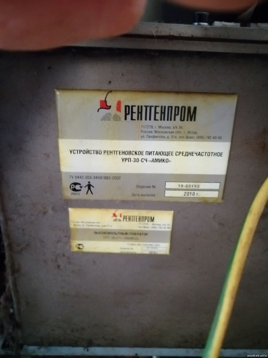

Молекулярник отпадает,проверил сегодня мегометром на 500 вольт + 0,5 МОм - 2 МОм внутреннее сопротивление порядка 0,9 Ом, зарядил до 300 вольт держит и не жужит)) И всетаки меня терзат смутные сомнения, в программе стоит УРП-30-ВЧ по документам,и доктора все утверждают что УРП-30-СЧ.Я глазами вижу что это УРП-30-ВЧ но не то которое на стойке а с IGBIT на плате разряда вместо тиристора. Знающие люди подскажите меня глаза не подводят??
по этикетке оно вот
И да облазил с пристрастием-нет там разделительного транса и следов от него нет,там уже стабилизатор лидер под ногами у ренгенолога.

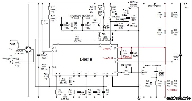

profi1973, часть схемы КМ4 похожей на ККМ.

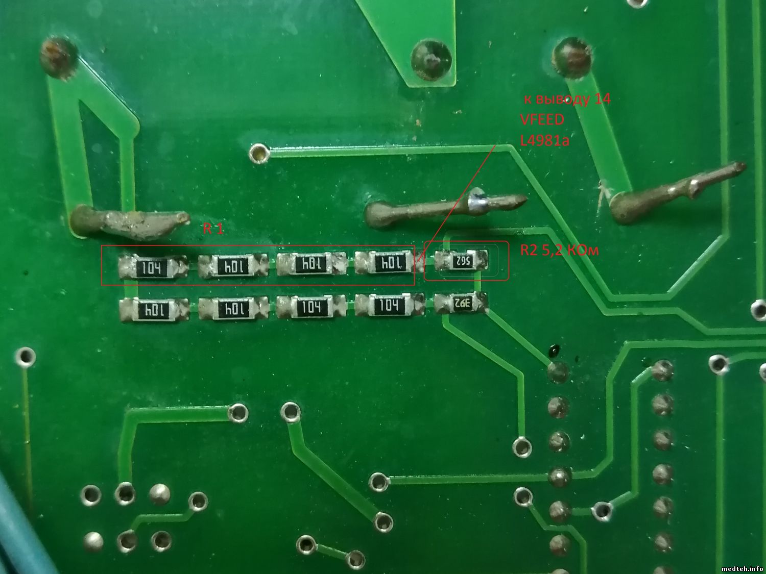

Ну вот камрады собственно и результат темы. Форум великая сила,огромное спасибо всем откликнувшимся. После курения даташета было выявлено что за выходное напряжение в ККМ отвечает вывод 14 L4981a VFEED все что относится к ограничению выходного напряжения ККМ я отметил красным,вот схема:

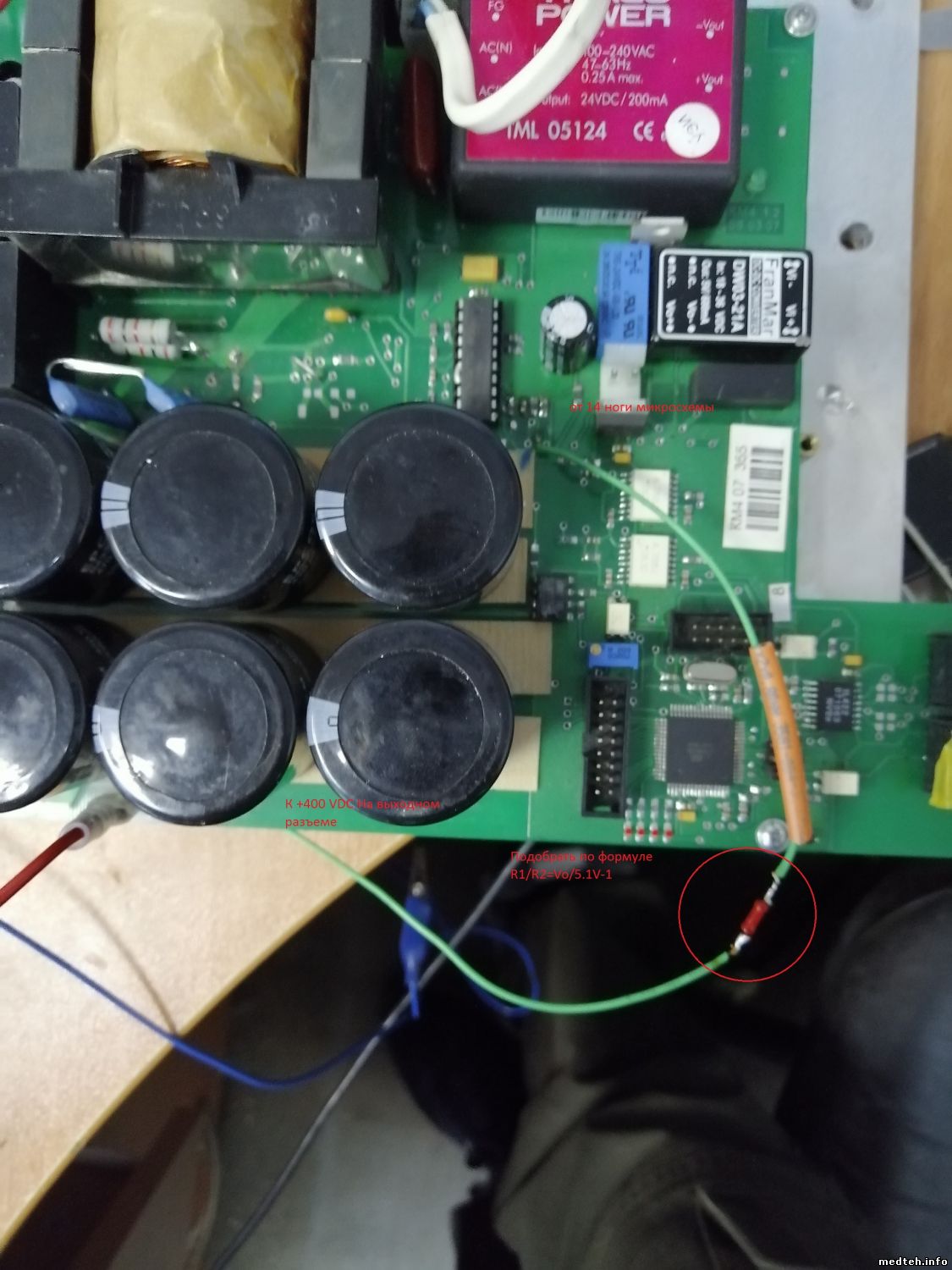

А вот собственно кусок на обратной стороне платы который и есть R1 И R2
Как видите SMD да и еще на обратной стороне платы(( откручивать IGBIT и диоды показалось лениво и поэтому я вместо того чтобы по совету уважаемого ЦЕХ корректировать R2 хотя это и правильней(а его по расчету надо было увеличивать) решил зашунтировать R1 так как этот способ для ленивых

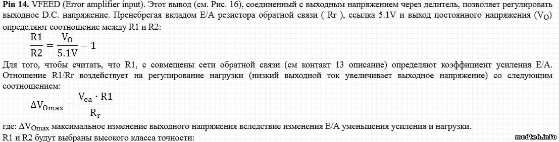

Теперь собственно о том что такое вывод 14 и как он работает:
перевод немного корявинький но в целом понятно.У меня на шунте получилось 330 КОм

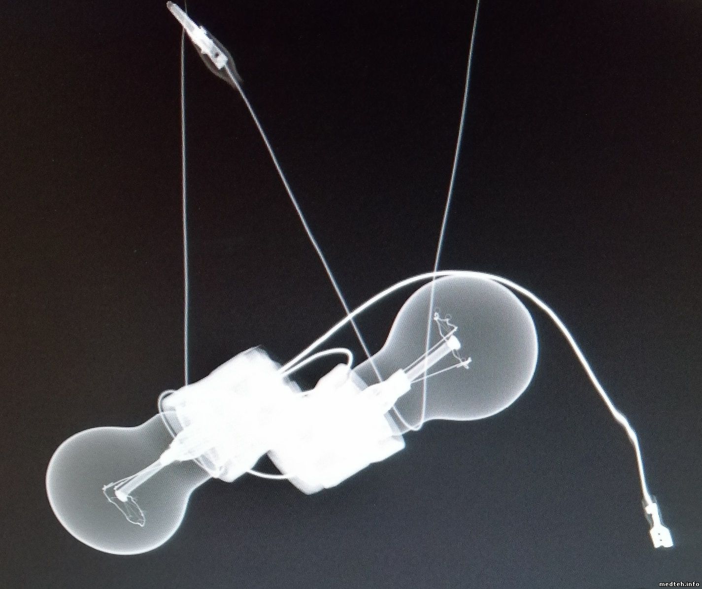

Ну и на последок так как эти лампочки много где здесь светились,тепрерь и в рентгеновском диапазоне))

Так в чем была проблема? Неправильно настроенный делитель?
Сообщение отредактировал Stasik - Четверг, 17.Янв.2019, 19:23
profi1973Дата: Четверг, 17.Янв.2019, 19:29 | Сообщение # 23
У вас сообщений: 31
Смоленск
Дело в том что 14 вывод как бы аварийный он не дает раскачатся корректору выше определенного предела,когда я посчитал по даташету этот предел у меня получились те же 510 вольт т.е оно с завода заложено. А вот что его вогнало в такую раскачку тут темный лес ...не первой свежести молекулярник, такие же кондеры на плате фильтра, бог его знает. Поработает чутка айболиты успокоятся возьму осцилограф и посмотрю что он там режет. Там еще и 13 выход на микросхеме зачем то мегомным резистором соеденен с 14 хотя по даташету он должен быть 220К
