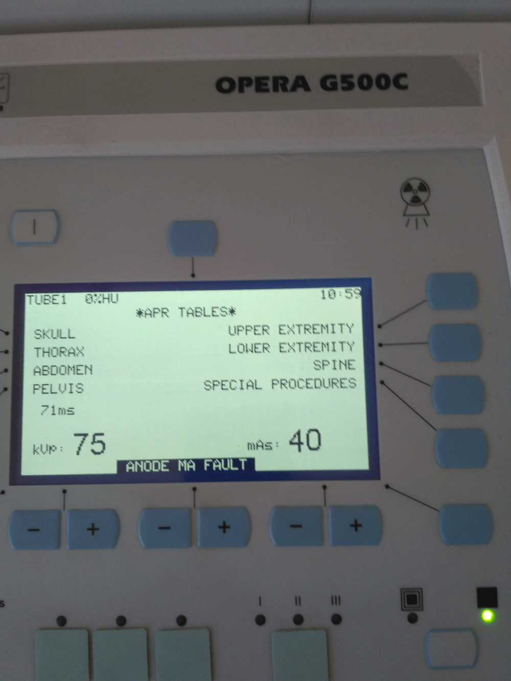

Проблема с Оперой Т20. Настораживает, что перелопачивание форума ничего не дало. Все работает, за исключением последнего нажатия - нет высокого. Ошибки не выдает, просто при нажатии второго микрика сообщение внизу "anode ma fault".
Грубо из 20 нажатий пару раз выдало "неисправность катода".

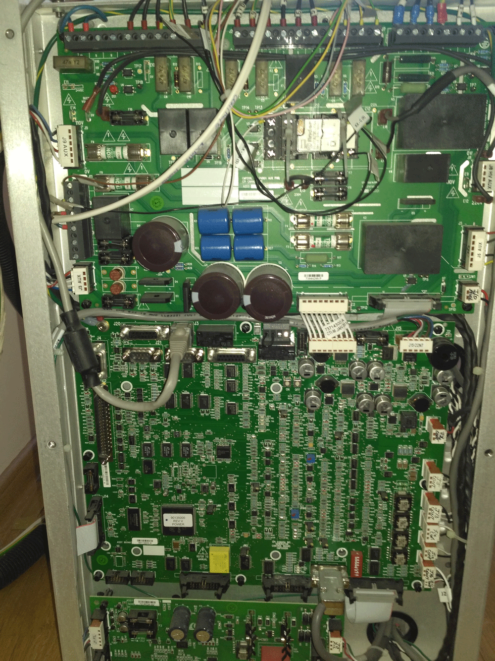

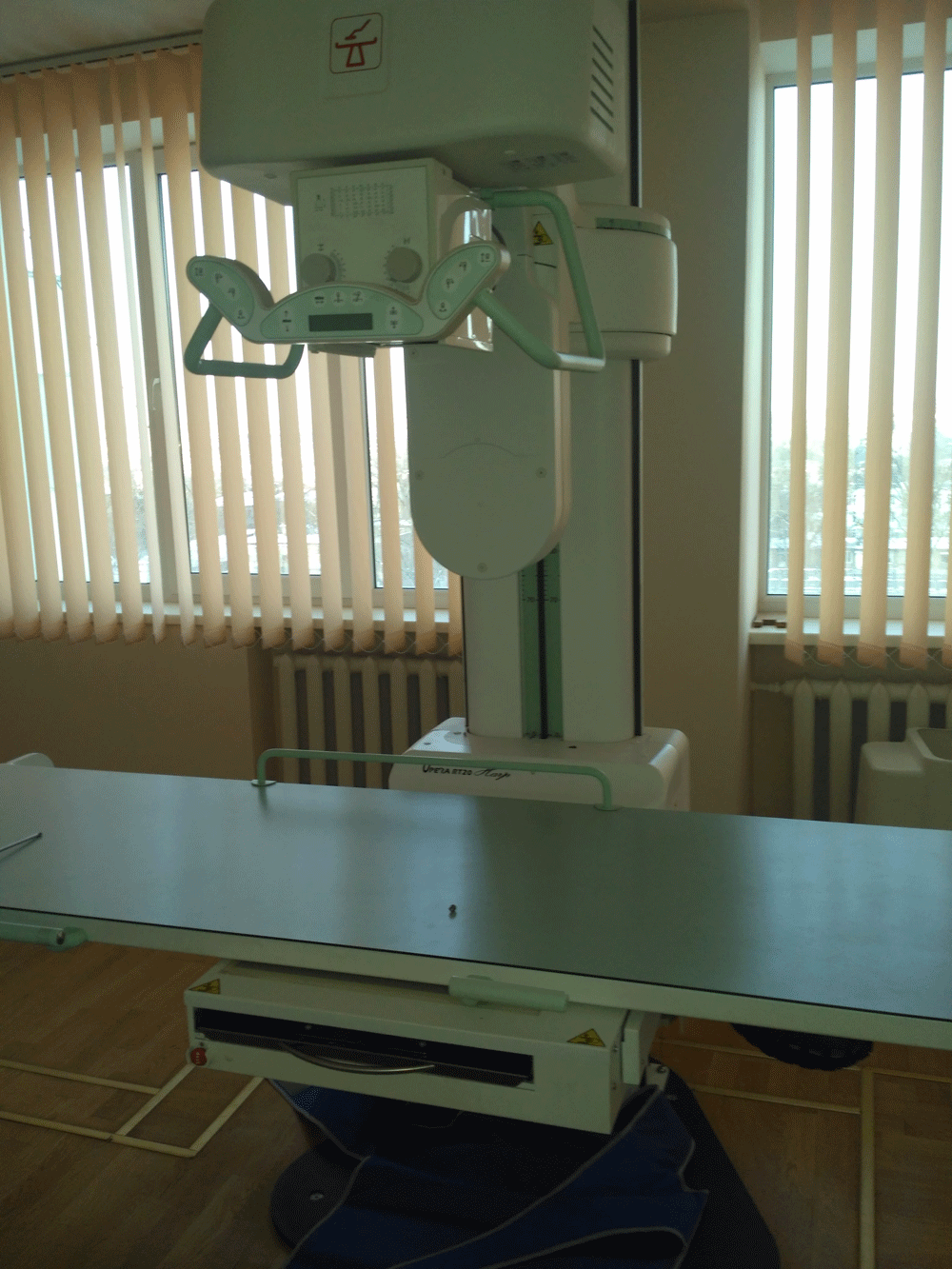

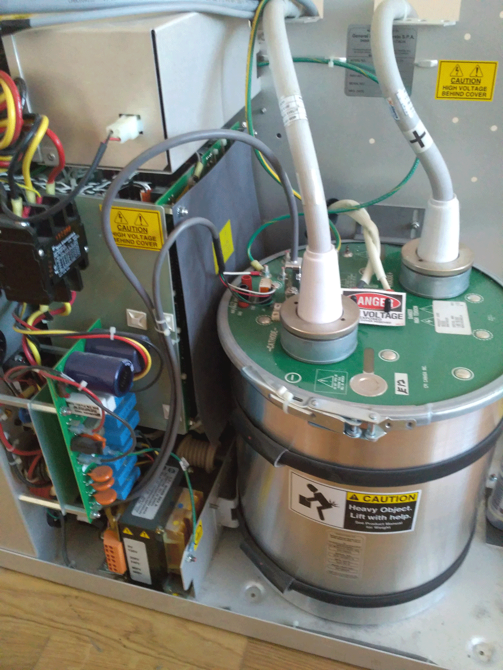

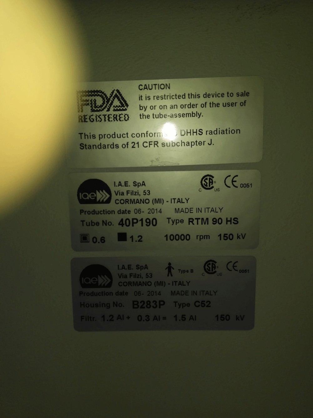

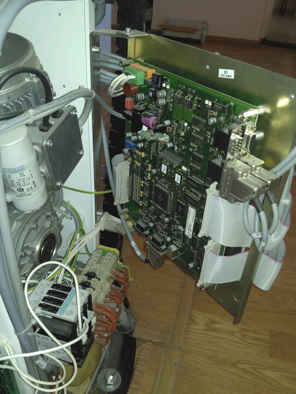

передаю фотки.
насчет рабочих мест - 2, нет скопии. Режим ручной.
Теперь - не знаю радоваться или плакать, но когда интересовались у лаборантки насчет экспозиции (если надо, вышлю фотки средней, томографии и т.д.), выяснилось, что при томографии рентген работает, при обычных снимках пишет; Anode ma fault

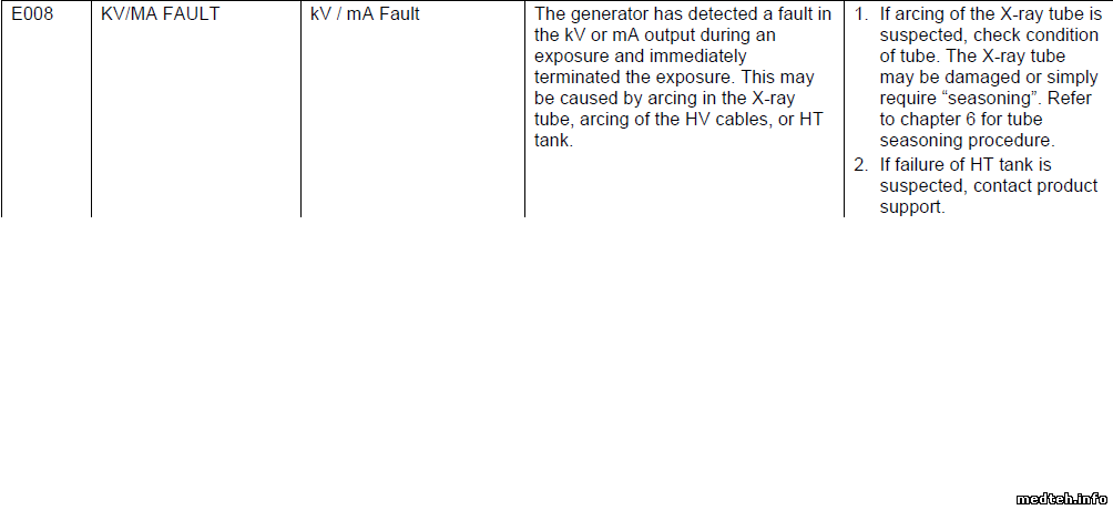

sekosДата: Вторник, 15.Янв.2019, 23:50 | Сообщение # 4
У вас сообщений: 194
Пенза
У Вас похоже на это:
Сообщение отредактировал sekos - Вторник, 15.Янв.2019, 23:51

Проверьте наконечники высоковольтных кабелей в стаканах генератора и особенно R трубки ,если нужно добавьте или замените силикон..

Ещё можно поменять местами анод и катод кабели и на трубке и на генераторе.Если появится ошибка катода то разбираться с кабелями.

Цитата rusnakvv ()
Для начала я повытаскивал аноды и катоды, везде они в смазке и чистенькие без намеков на прогар.
Резиночки кольцевые стояли? Уберите. Не контачило, болезнь у них со временем. Вазелин поменять обязательно, ТО называется.

У Вас канадский генератор CMP 200, а поставщики на него наклеивают свои шильдики.
Для калибровки нужен service manual.
