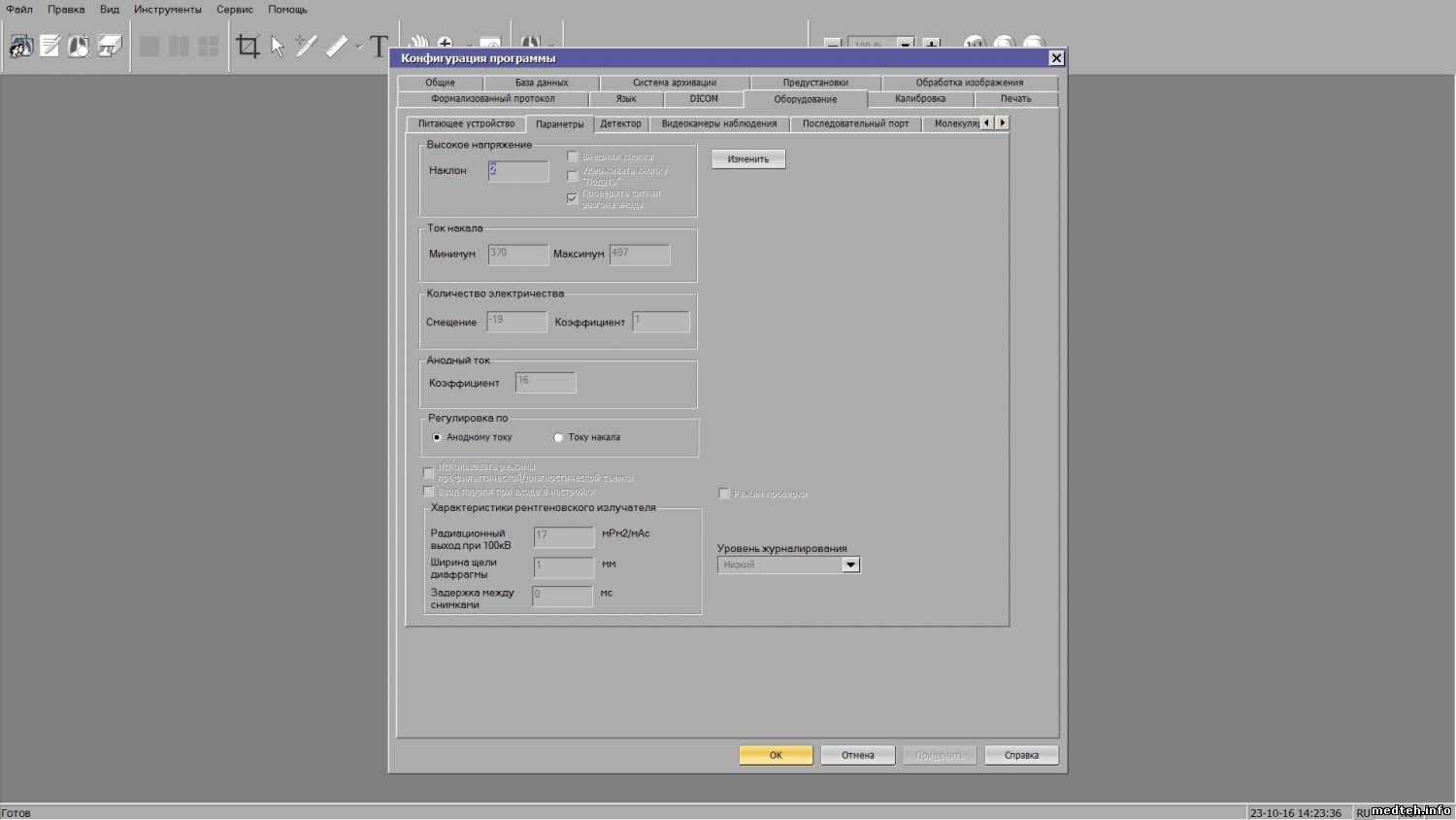

Здравствуйте! Имеется аппарат ПроСкан-7000 2016 г.в. УРП ВЧ с молекулярным накопителем вышла из строя плата управления накалом. После ее замены, не можем получить максимальный анодный ток 38 мА, а именно при установки максимального значения тока накала ток анода порядка 23 мА. Но если в режиме тренировки трубки задать анодный ток свыше 23 мА либо выбрать "толстого" пациента, то аппарат выдает все заданные токи. Информации по данному питающему мало, прошу совета.

petroveech, я с Вами согласен. Дело в том, что аппарат первоначально настраивал производитель, в настройках максимальный анодный ток указан 38 мА, а в предустановках на "толстом боковом" выставлено 35 мА 115 кВ, это и смутило. Наверное будем пробовать звонить в Рентгенпром, хотя последнее время консультируют крайне неохотно.
