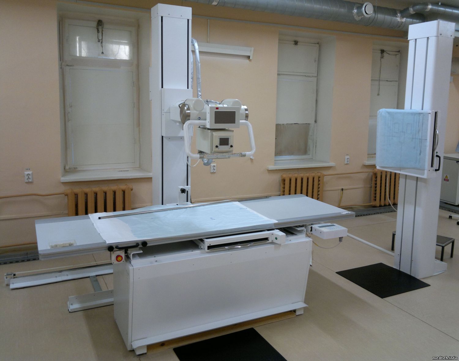

Здравствуйте коллеги.
Есть схемы на данное чудо? Собственно интересует схема управления электромагнитами тормозов трубки. Насколько успел разобраться - под столом находится блок питания на 24В который питает два драйвера магнитов, один драйвер управляет тормозами поперечного перемещения и осевого вращения трубки, второй - вертикального перемещения и ещё каким-то тормозом который ещё не нашёл (потрошить жгут пока не хочется, а кабели собраны из отдельных кусков имеющих разную маркировку :(). Драйверы управляются с центральной платы аналогичной той что находиться под столом и управляет декой стола. Между блоком питания и драйверами находиться предохранитель на 6А который сгорает через несколько минут после включения, но эти минуты тормоза работают нормально. Сопротивление поперечного, осевого и неизвестного электромагнитов 40 Ом, вертикального - 170 Ом. Насколько успел разобраться (аппарат в районе, а предохранители кончились :(), проблема скорее всего в драйвере управляющим вертикальным и неизвестным тормозами, но это не точно.
Буду благодарен за идеи и особенно за схемы.

Вопрос решён. Проблема оказалась в неаккуратной укладке проводов питающих тормоза колонны, в результате они оказались между магнитами и направляющим рельсом, со временем изоляция стёрлась в лохмотья и при движении колонны происходило КЗ.
