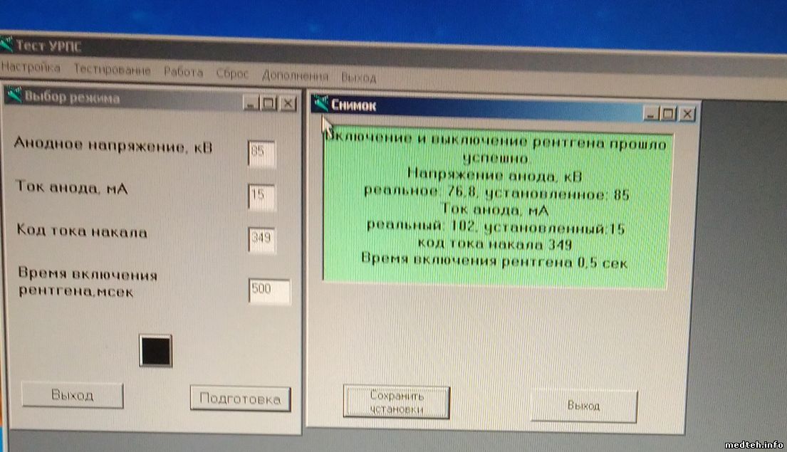

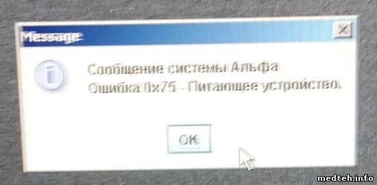

Помогите понять что за ошибка 0х75.
После выполнения снимка появляется
Сообщение системы Альфа
Ошибка 0х75. Питающее устройство.
Букварь говорить что это сообщение об ошибке позиции 5 или типа того. Как понять в чем истинная причина неполадки?

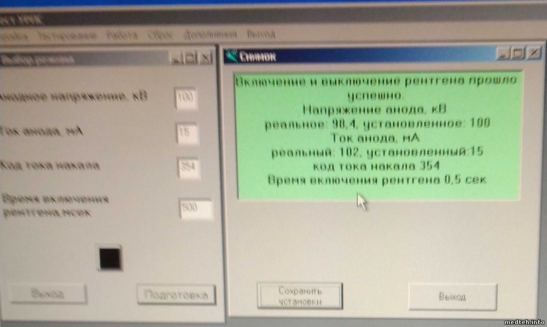

Программой работы с УРП снимки проходят. Установленный и полученный анодные токи сильно отличаются.
Фотки приложу. Правда фотки с экрана монитора.

У меня на данном аппарате тоже ошибка 0х75. Методом перебора выяснил что генератор не развивает мощность а вернее не переходит определённый предел.
Например
70Кв*3,2мас ошибка
70Кв* 2мас нет ошибки
80Кв* 2мас нет ошибки
85Кв* 2мас нет ошибки
90Кв* 2мас ошибка
40Кв* 5мас нет ошибки
40Кв* 8мас ошибка
Вот такая ситуация и понять и найти не выходит. Может у кого-нибудь осталась информация по нему
